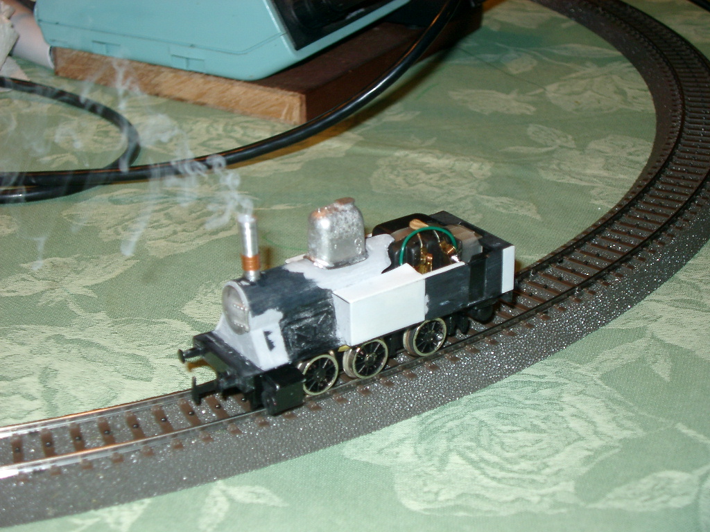

Jeg har fået røg i maskinen, se nedenstående billede.
Jeg er ved, at lave en F-maskine (kopi der skal ligne) og har problemer med, at min metal skorsten løsnes fra Märklin plastikket når skorstenen bliver varm.
Jeg har limmet den fast med noget alm. superlim.
Er løsningen kun, at lave en ny kedel i metal eller har nogle andre et andet forslag?
Jeg er gået lidt i stå så gode forslag modtages gerne.

Hvad med en god epoxy lim
Gavflaben fra Falster
(Falsterbanen)
Araldit er ikke glad for at blive varm - så bliver den blød. Måske er der en udgave af Plastic-padding der kan holde til varmen.
"taars_nord" skrev:
Jeg er ved, at lave en F-maskine (kopi der skal ligne) og har problemer med, at min metal skorsten løsnes fra Märklin plastikket når skorstenen bliver varm.Jeg har limmet den fast med noget alm. superlim. Er løsningen kun, at lave en ny kedel i metal eller har nogle andre et andet forslag?
At lave en metalklods inde i kedlen din røggenerator kan stå ned i.

Tag lige at mål din kedel op.lav en skitze, så drejer jeg en kedel til dig, pris kr.100,-

Tak for tilbudet Finn, men jeg må sige nej tak. Jeg er kommet lidt længere end billedet viser, derfor vil jeg ikke til at lave den om.
Jeg er blevet lidt lun på det med Plastic-padding. Jeg har i det forbindelse tænkt på at, lave den manglene krave omkring skorsten i "green Stuf" og derved "lime" skorstenen fast. Jeg håber det kan holde og vender tilbage med resultatet senere.
Det vil dog vare lidt da jeg lige skal holde fødselsdag for min søn først.
Tak for alle de gode svar
