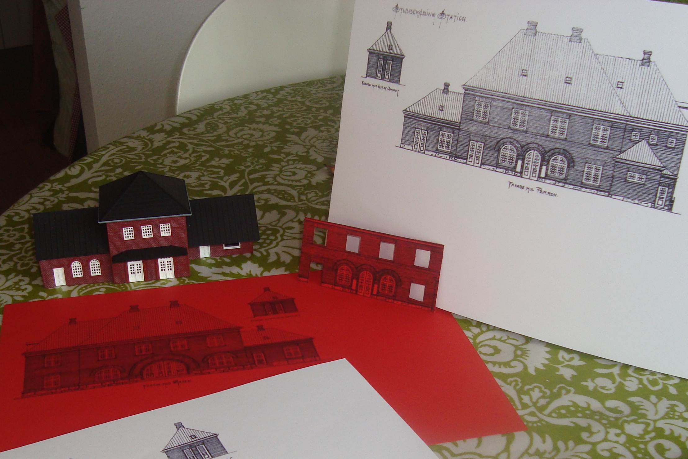

I et forsøg på at opnå et hurtigt fremskridt (Quick and dirty) besluttede jeg at lave en hurtig model af Stubbekøbing stations bygning.
Modellen skulle ikke være perfekt men blot bruges til illustration under sporlægningen.
Når efterlønnen kommer kan den perfekte model fremstilles.
Modellen tager udgangspunkt i tegningen på EVP's hjemmeside. http://evp.dk/index.php?page=snnb---stationstegninger-snnb-nips-i-dag
Tegningen blev i paint skaleret til 1:160 og printet ud på rød og hvid karton.
Delene blev skåret ud i hvide og røde versioner
paa_karton

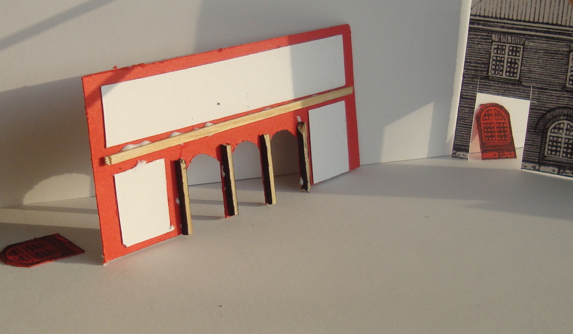

3-D virkning forsøges tilført med afstands stykker.
bagsiden_af_medaljen

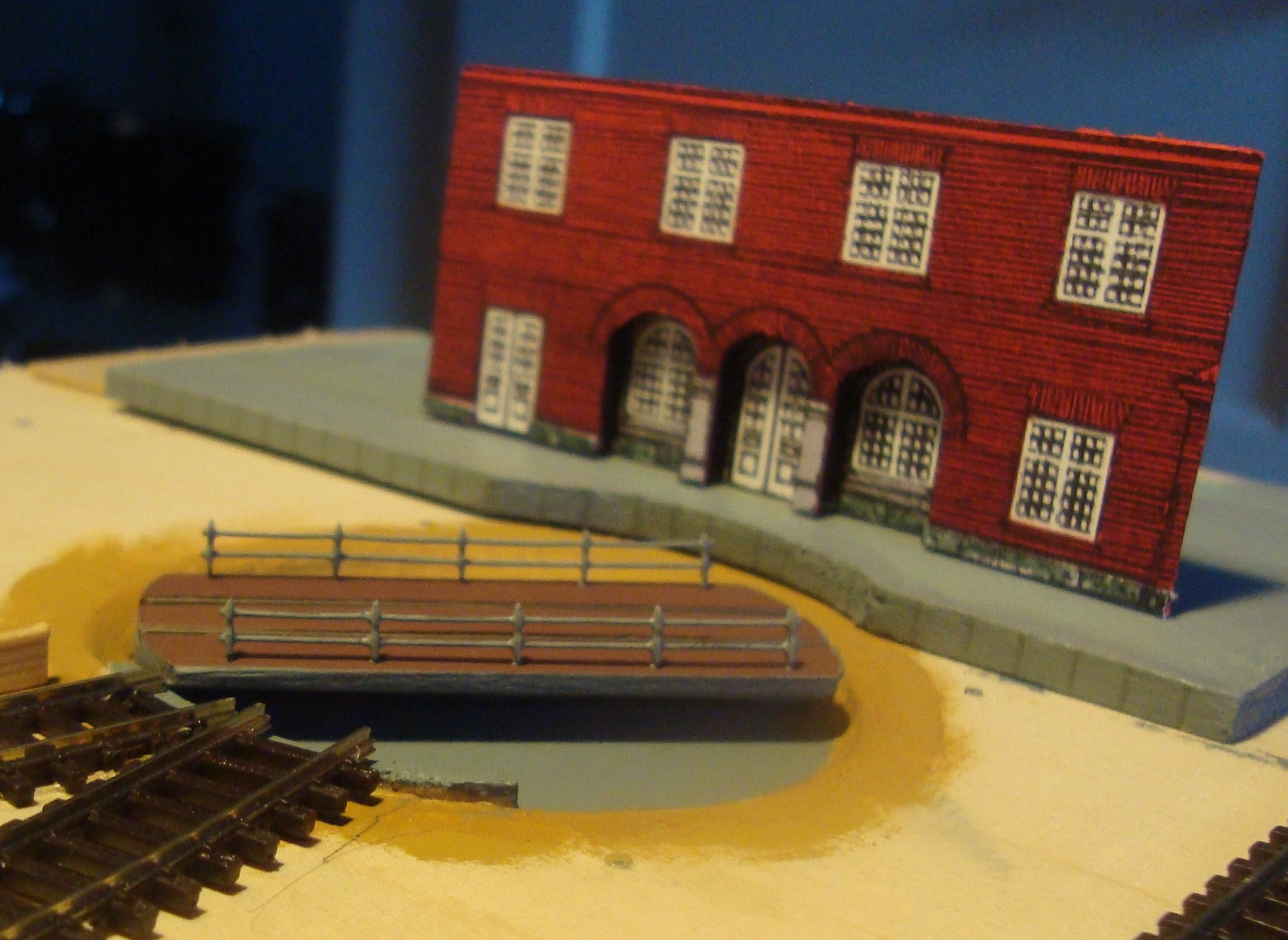

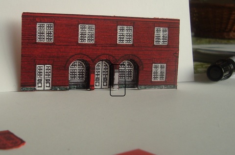

Forsiden af 'medaljen' i prøveopstilling foran drejeskiven.
Jeg troede jeg blev færdig idag ... Laughing out loud
forsiden_af_medaljen
SFJ
Skole
Indlæg: 430
En "hurtig" model Cool Den er jo skide flot.
//Miles

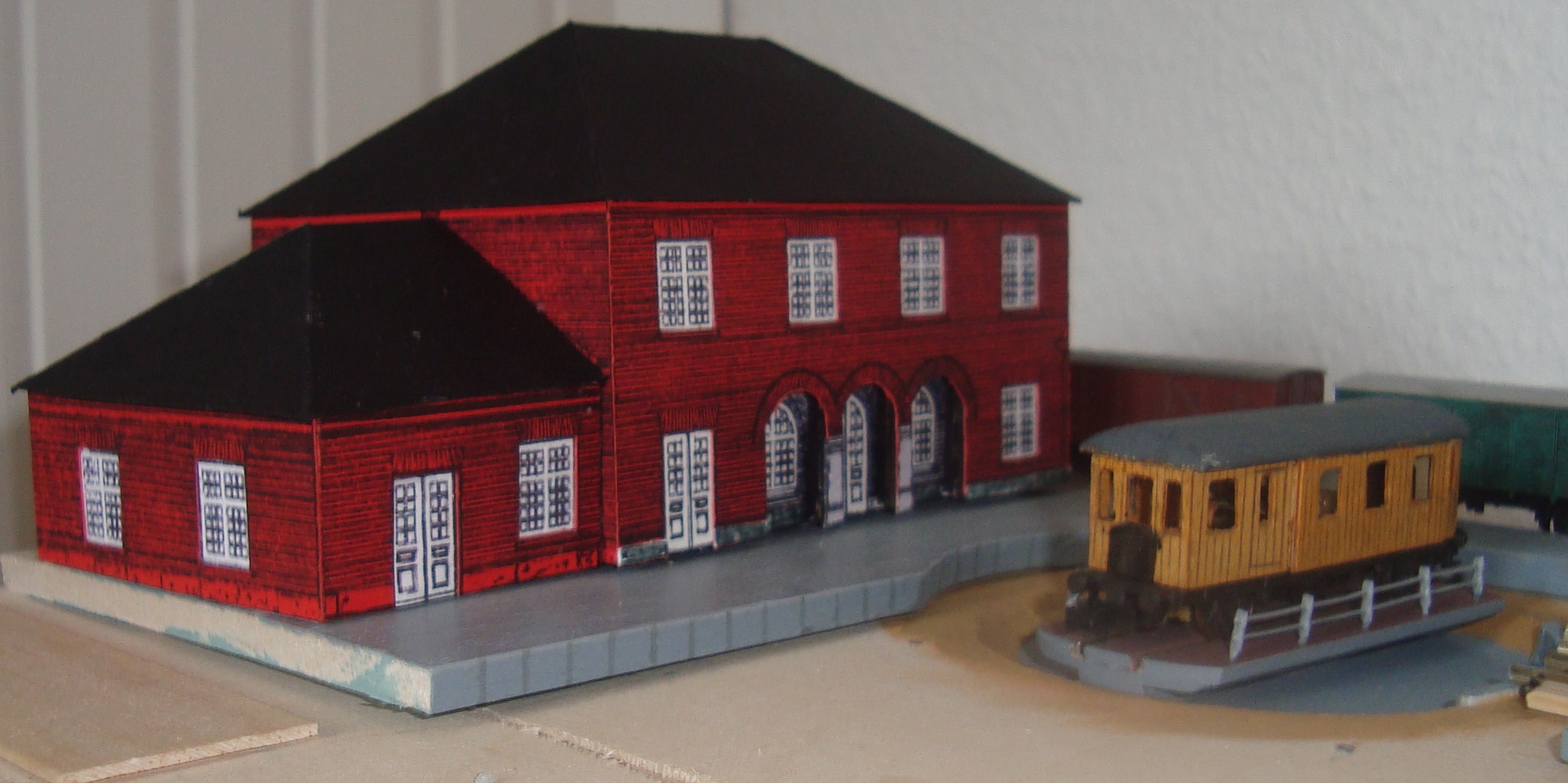

Forsøgs opstilling med skinnebus og delvis tagbelagt. Jeg troede jeg blev færdig igår Laughing out loud
Af hensyn til havnesporet er den ene sidebygning til hovedbygningen fjernet.

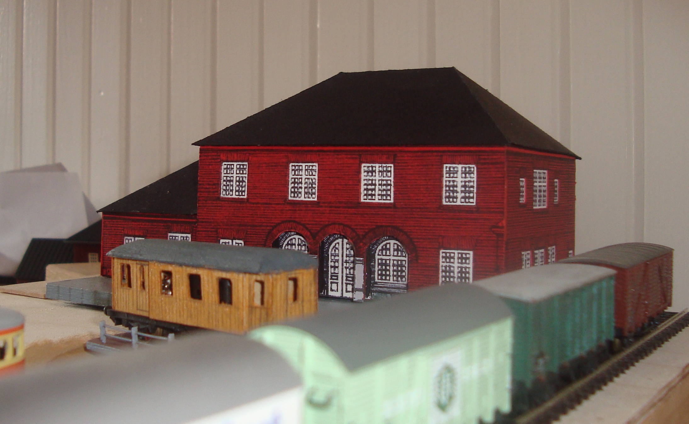

Så kom der tag på hovedbygningen og arbejdet indstilles indtil videre Smile
Mulige forbedrings forslag ved et evt. genbyg.
Sokkel partier bør printes på lysegråt karton for at undgå de hvide kanter, kunne måske klares med en blød blyant.
Vinduespartierne virker meget hvide, der kunne muligvis også bruges lysegråt karton til disse.
Den røde karton farve virker ikke helt rigtig.
Jeg har set en bleggul karton som så murstens-agtig ud, så man kunne prøve at lave den i 'gule sten'.
Muligvis burde man printe med gråt i stedet for sort så fugerne blev grå.

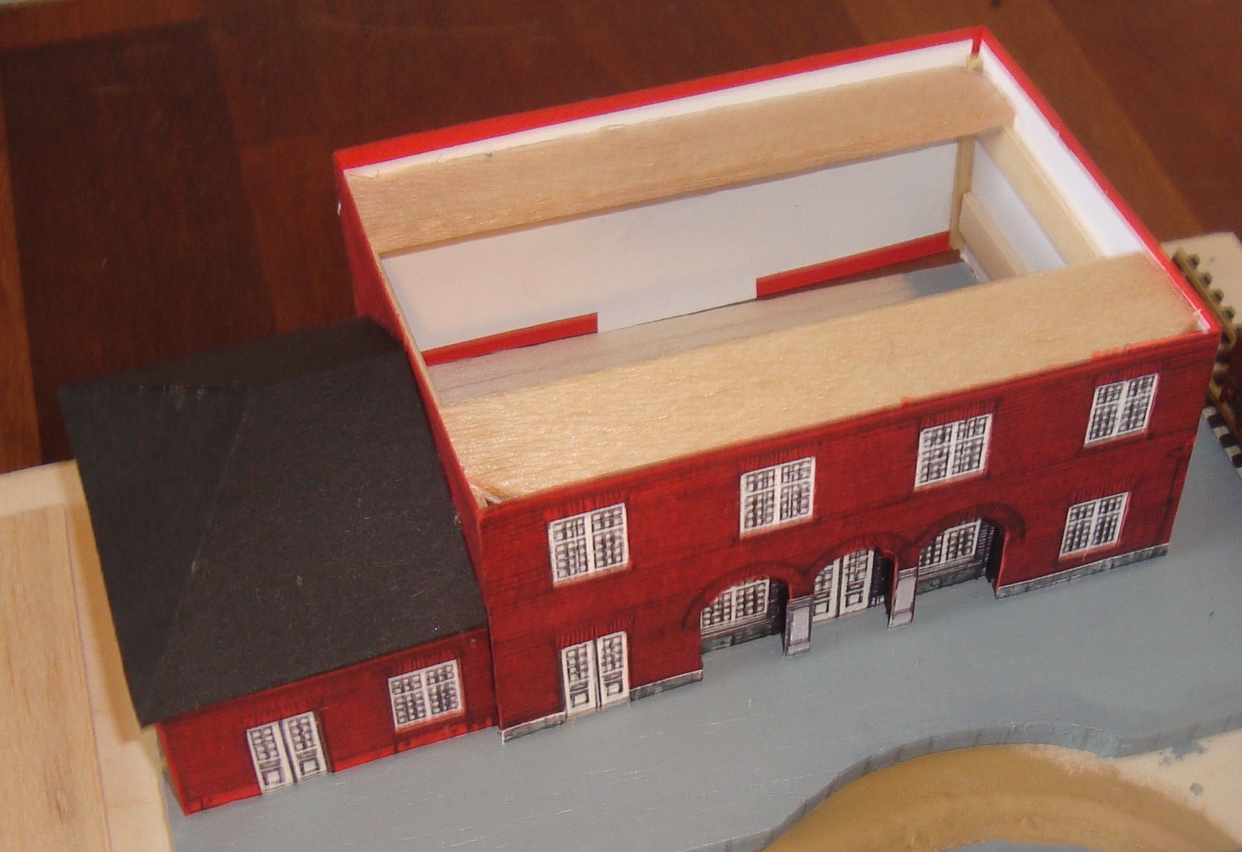

For at undgå skæve mure er bygningen indvendigt forstærket med balsa.
forstærkninger

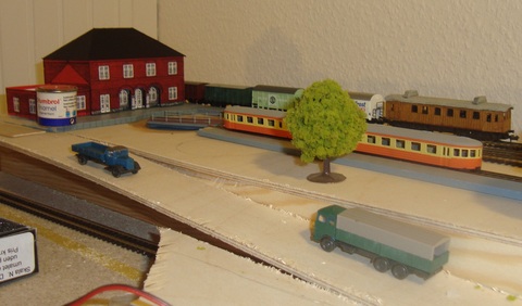

En lidt anden vinkel. Næste project må være ordentlige perroner så der kan blive lagt lidt ballast
fra_havnen
