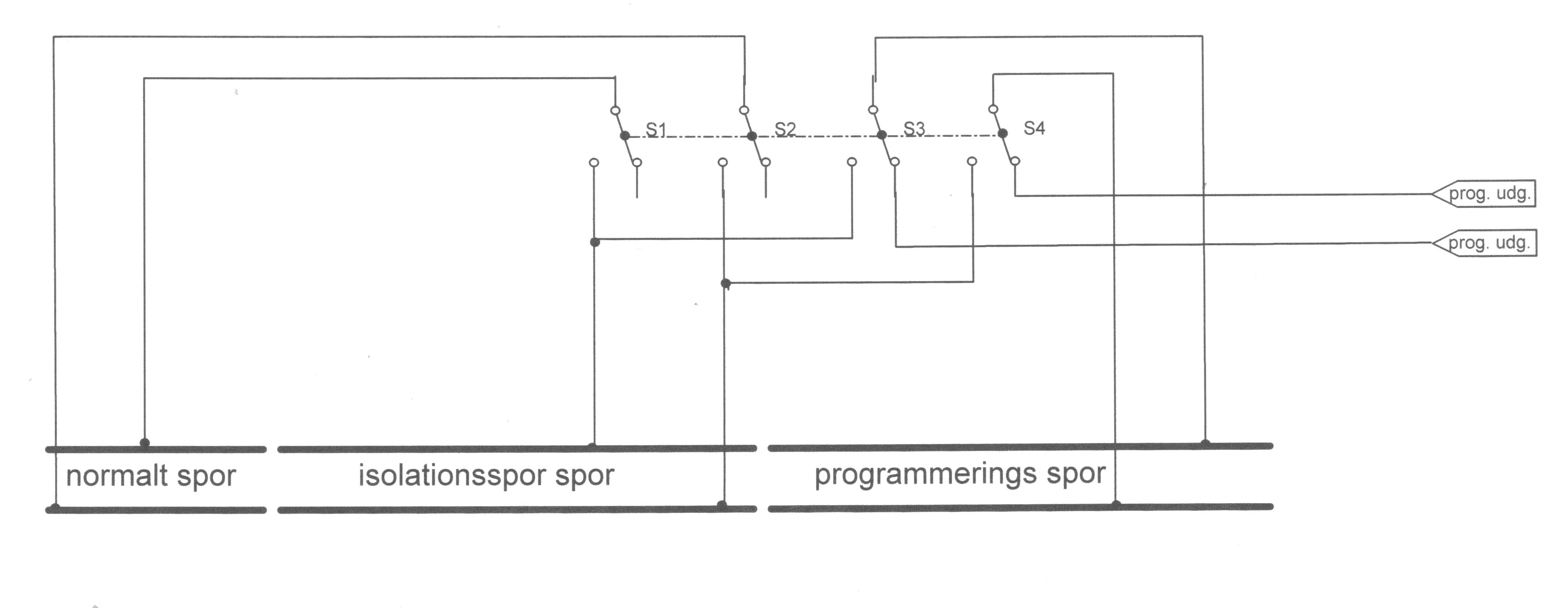

Hej Arne!
Nu har jeg lavet et diagram. Den stiplede linie indikerer, at alle kontakter aktiveres samtidig. Om du laver det med en vippekontakt, drejeomskifter eller relæer er ligegyldigt.
Faren ved dette arrangement er, at der ikke må stå noget som helst materiel over sporisolationerne, når der skiftes om.
Når du står i "normal-stillingen" kan dit tog køre ind på programmeringssporet. Når du gar i "programmeringsstillingen" (den stilling omskifterne er vist i på tegningen), så er isolationsstykket uden spænding - og programmeringsudgangen er tilsluttet programmeringssporet.
NB! Tegning er rettet!
Håner at det hjælper dig.
Det burde altså være lige meget.
Indlæg: 4.369

Indlæg: 258
Nu har jeg lavet et diagram. [...]Håner at det hjælper dig.
Den hjælper rigtigt meget. Synes bestemt at princippet i det hele er blevet lidt mere overskueligt efter denne.Tak skal du have. Smile
Lige meget?Siden jeg første gang så det der med isolationen af et programmeringsspor i forhold til anlægget. I IB'ens manual.. Og at der stod fuldstændigt isoleret. Dengang kom jeg til at tænke på:Slæbeskoen er vel farligere end selve hjulne, i 3-skinne systemet, ved et sådan programmeringsspor?

"Arne" skrev:
Lige meget?
Jeps. Faren er drevet over da der er 2 isolationer med langt imellem og et strømløst stykke mellem bane og programmer.
