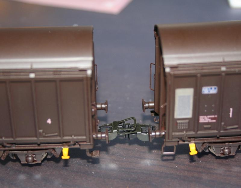

En modeljernbaneenthusiaster, der allerede har købt Hobbtrade's Hbis vogne stødte på et problem med koblinger: afstanden mellem bufferne er til store.
Han bad mig om at nævne dette problem her.
Du bedes have et kig på billederne. De første billeder viser afstanden med standard koblinger. Det andet billede viser afstanden med Fleischmann korte koblinger (kendt som koblinger med den kortest mulige afstand).
Er dette problem kendes allerede? Og er det uvist, om Hobbytrade vil gøre noget for at løse det?

Undskyld, men det nederste billede er tilpas sløret til, at man ikke kan se hvilken type kobling vognene er udstyret med. Det ligner ikke umiddelbart en Fleischmann Profi kobling.
Hvordan mon resultatet ville være med en Roco universalkobling eller Roco kortkobling ?.
Indlæg: 5.483
Vogn er udstyret med korte kobling fra Fleischmann.
Roco koblinger vil resultere i en større afstand.
Det ligner ved første øjekast ikke Profi koblinger, men studerer man nøje er nogle af trækkene fra koblingen der.
Anyhow, så er det ret let at se om koblingen passer efter NEM 362
http://morop.org/de/normes/nem362_d.pdf
Afstand fra forkant af puffer til forkant af NEM skakt skal være 7,5mm og kigger jeg på billederne ser det ikke sådan ud.
Men giver jeg mig til at google efter billeder af "Hobbytrade Hbis SJ" kommer jeg til en masse billeder der langtfra ligner koblingsafstande som dem du viser der
Eksempelvis:
http://www.godsvogne.dk/dso/billede-013.jpg

Det ser ud til at HobbyTrade har taget sig af vores kritik mht. koblingsholderne (på PB & Q vognene kan man ikke koble med Fleischmann Profi pga. for lille afstand).
Men i den forbindelse har flyttet dem for langt frem!!
Indlæg: 5.483
I mellemtiden har jeg lært, at skakter til den hollandske version af denne vogn er tilpasset.

Hobbytrade har ikke været for heldige på det seneste, og de skal nok være særdeles varsomme med ikke at få et dårligt ry på det europæiske plan.
Men foreløbig klarer de skærene , bla ved hurtigt at melde ud at "We are aware of the problem and we will supply a new NEM holder (coupler arm) when we start the production in March. People will be able to get this for FREE. (Can be picked up at their dealer shop.)". Der står dog intet på deres hjemmeside endnu.
