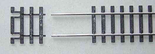

Der er desværre tilstødt en komplikation i mine bestræbelser på, at sammensætte flexskinner. (Piko A)
Det er når jeg skal sætte dem sammen med lasker så man kan ikke "mase" svellerne sammen pga. laskerne er i vejen. Dette resulterer i, at der mangler en svelle i samlingen.
Nogen der har trick? eller ved hvad producenten har tænkt sig?

Der er tre mulige løsninger:
1. Brug korte lasker så de kan være mellem to nabosveller. Laskerne kan skæres over med en guldsmedesav med fintandet klinge hvis man sætter lasken på et stykke skinne og holder skinnen fast i en skruestik. Metoden har jeg med succes brugt i skala 0.
2, Udelad i første omgang de to sveller som ikke kan være der. Når sporet er lagt, tager man to sammenhængende sveller, skærer fri så der er plads til laskerne, skyder svellerne ind under skinner med lasker og limer dem fast til underlaget. Metoden demonstreres ofte af Model Railroader i artikler og videoer om sporlægning i skala H0 og N.
3. Skær fri i endesvellerne under begge skinner så der bliver plads til laskerne. Det kræver lidt fingerfærdighed og en skarp, spids hobbykniv som X-Acto eller en skalpel (pas på fingrene). Jeg har prøvet metoden i skala H0, i skala N bliver det lidt småt.

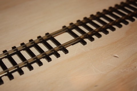

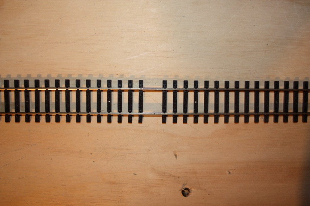

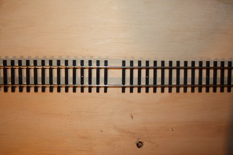

Har lige taget et par billeder for at vise "udfordringen".
Man kan ane bredden på laskerne der holder svellerne tilbage.
Hej Erikolsen1954
Tak for dit ufattelige gode indlæg. Mange tak for det.
Det er rigtigt god hjælp.
På hver svelle sidder der 4 små "skinnesøm", som holder skinnen.
Dem fjerner du med en skarp kniv, så kan svellen skubbes hen under lasken.
