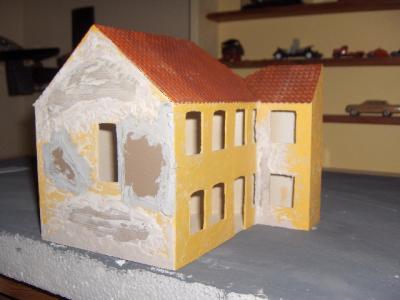

Bygningerne bliver fremstillet i plastikcard, da dette er mit foretrukne materiale til modelbygning af huse.
Jeg er netop i gang med bemalingen af bygningerne. Disse er først sprøjtet med en grundmaling, hvorefter de med pensel får den rigtige kulør og patinering.

Så jeg fået malet lidt på bygningerne.

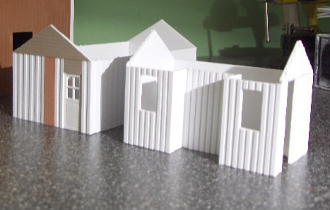

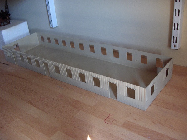

Det er den nederste del af langhuset, som er bygget af Evergreen og Slaters plastikcard og grundmalet - også inden i, da jeg agter at lave interiør.
Dog ved jeg ikke, hvordan indretningen skal være, da jeg jo aldrig har været inden i huset - måske er der nogen i dette forum, der kan bistå med en skitse?

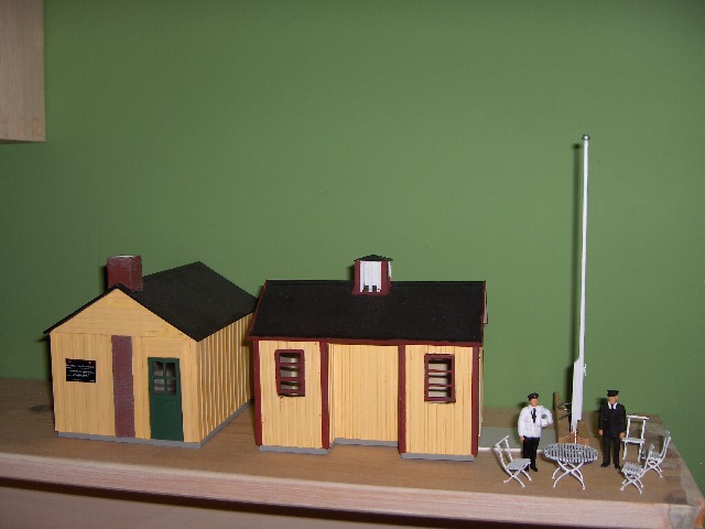

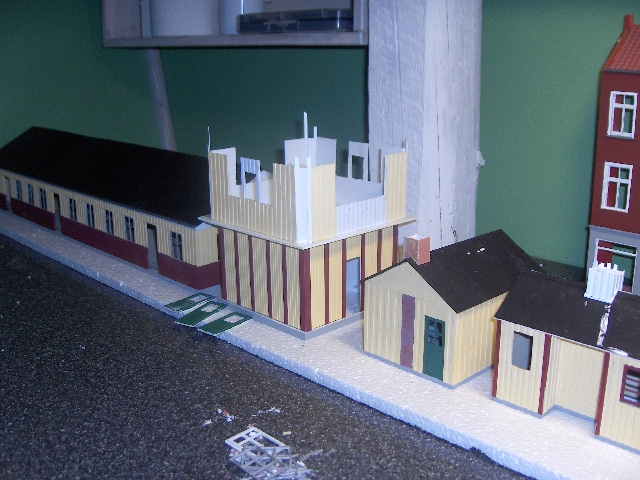

Så har igen bygget videre på "Det gule palæ".
Niels
legtorama
Indlæg: 72

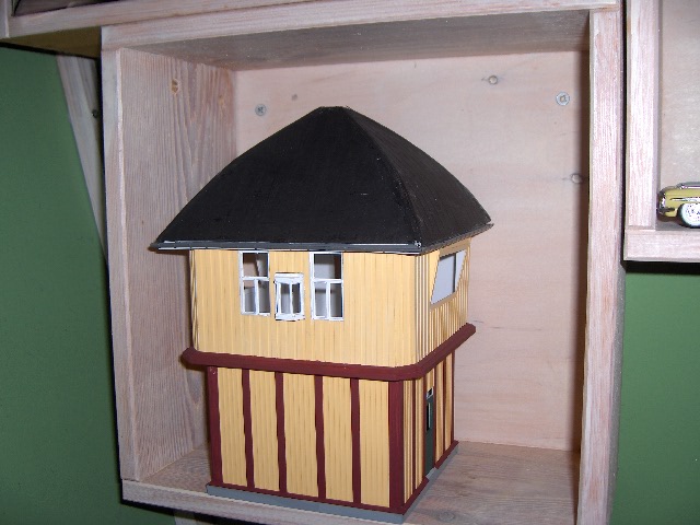

Her er et billede af byggeriet, som det ser ud nu.
Fremstilling af vinduer og døre er en omfattende proces, dels ombygget af løsdele og dels fremstillet af strips.

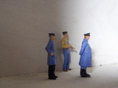

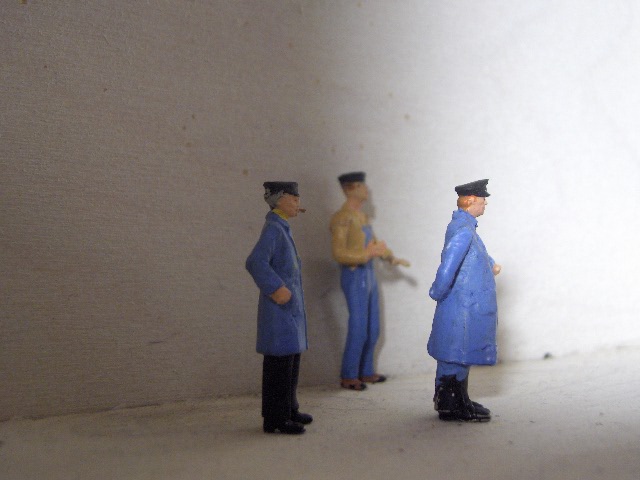

Her er et billede af de to, der skal bo i denne post - Brodersen og Godtfredsen. Den ene mangler en arm med smørkage. Begge figurer er ikke malet færdige.
De skal indplaceres i et kolonihavelignende diorama til højre for posten - er under opbygning.

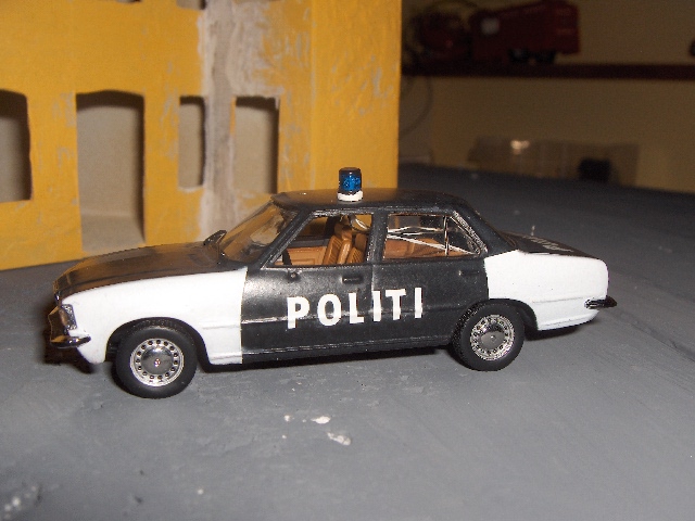

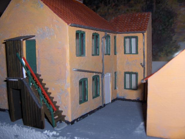

-da jeg nu er i gang kan jeg lige vise et billede af Kelds lejlighed - under opbygning. Huset skal ende med at se ekstremt faldefærdigt ud, hvilket er en god udfordring for en modelbygger!
- og til sidst et billede af politibilen fra Olsenbanden På Sporet. Bygget på basis af en Minichamps Opel Rekord. Ledningene i baggrunden skyldes, at den er udstyret med roterende blink, som udrykningskøretøjer havde det i 1975, hvor filmen jo er fra.
Disse og mange flere byggeprojekter gør, at posttårnet trækker i langdrag, da det ofte er lysten, der styrer værket.

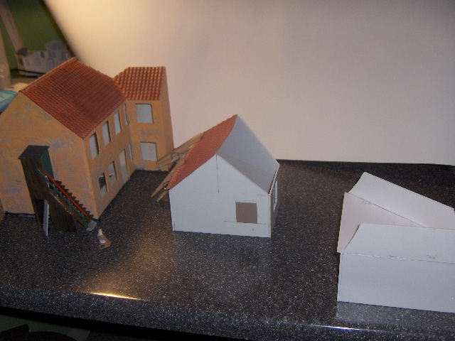

Hej Carsten!
Ja, udluftning er nødvendigt bla. til huset til Kelds lejlighed, hvor der er gået det meste af en tube spartelmasse til. Det er noget, der afgiver "Spændende" gasser! Bilerne til dette projekt er et kapitel for sig selv, men som du skriver er der rigtig mange at få i denne skala - også flere end til H0 - flotte og meget detaljeret og til meget forskellige priser. Når det gælder knallerter er det straks sværere. Som det ses på medfølgende billeder sidder der en lille figur mellem husene. Det er Børge fremstillet af en tysk soldat og ikke malet endnu. Han skal selvfølgelig skrue i sin røde Puch VZ 50, men en sådan fås ikke i skala 1/43. Til formålet er indkøbt en rød Zündapp, der ligner, men det er jo ikke helt det samme! Læg i øvrigt mærke til trappen, der er fremstillet i Evergreen. Den er dog ikke færdig endnu.

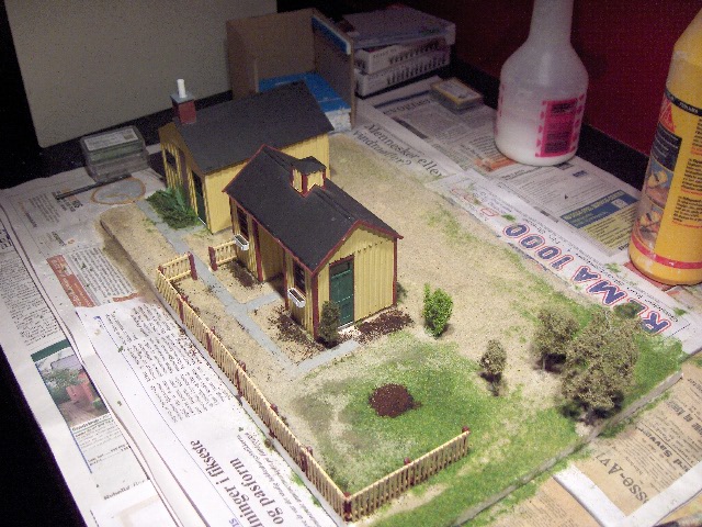

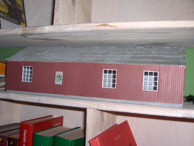

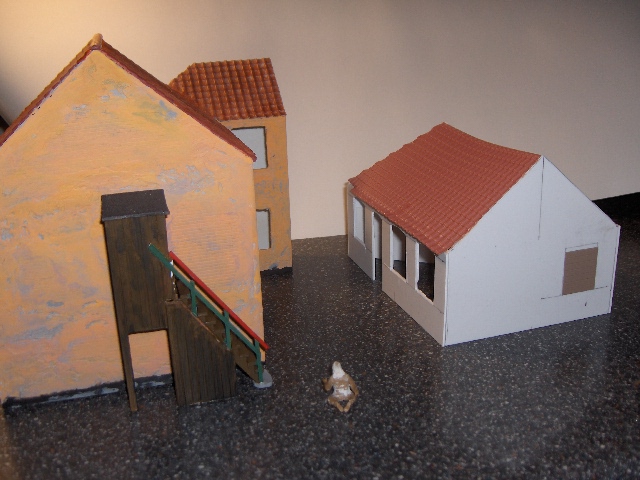

Husene er under fremstilling og eksperimenterende bemaling - det skal jo se faldefærdigt ud.
Det tredie hus yderst til højre, som jeg kun fremstiller et tværsnit af af hensyn til plads i det diorama, som det hele skal indgå i, er det eneste af husene som stadig eksisterer. Det ligger på Nordisk Films grund ud til Asta Nielsen Stræde.
Børge i forgrunden.
Trappe m/skur under.
Niels

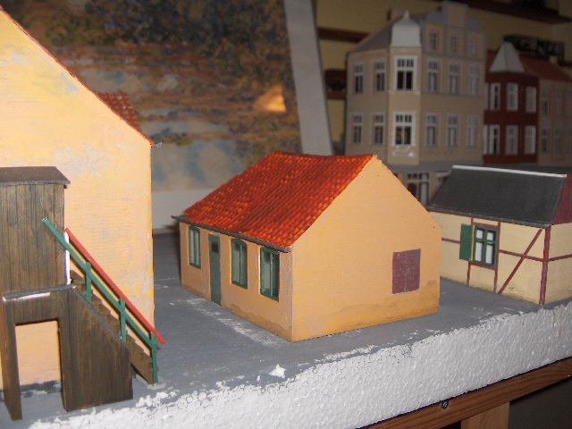

Nej, tegning til de to små huse har jeg ikke. De er fremstillet efter billeder. Huset længst til højre er formentlig lavet til lejligheden af Nordisk Film - måske er der kun tale om en kulisse. En træbeklædt skorsten vil man i øvrigt nok aldrig få godkendt af skorstensfejeren?
Taget på tårnet er fremstillet i plasticcard med tagpap fra Addie Modell. For at opnå det rigtige profil har jeg limet to stykker plasticcard diagonalt og bøjet tagpladen over disse. Der ligger et billede på spor0.dk, under Niels's anlæg, der viser dette.

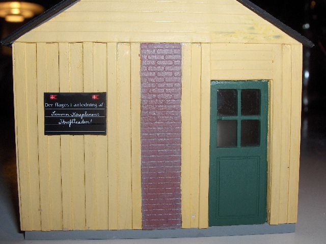

Her følger et billede, der viser et af mine seneste skilte, som jeg har fået Jørgen Røn til at fremstille. Det vigtige og afgørende i filmen med sommerkøreplanens ikraftræden.

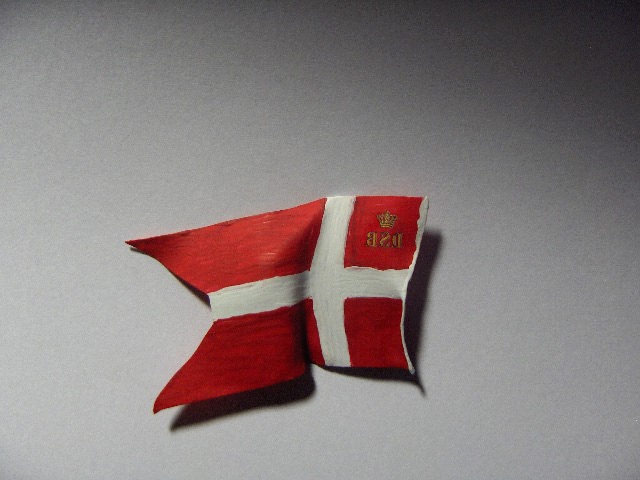

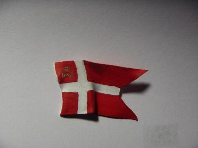

legtorama
Indlæg: 72

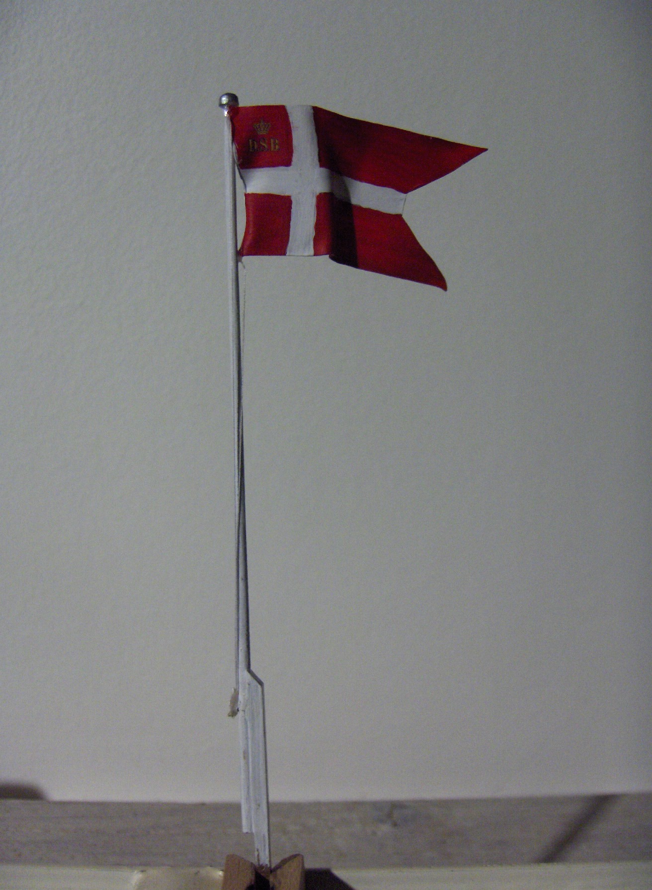

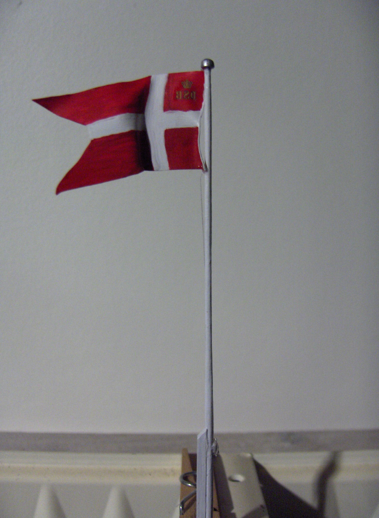

Her er et billede af flaget.
Det er fremstillet i plastikcard, der er varmet op og bukket, så det ser ud som om, det smælder i vinden. Bemærk DSB-logoet fremstillet som vådtransfer.
- og set fra den anden side med DSB-logoet i negativ - som det var et rigtigt stofflag.
Nu mangler det bare at blive sat på stangen!
Niels

Og her er have mm. ved at blive anlagt. Diverse detaljer er fundet hos "The Model Treeshop" Paulo og Model Scene. Altankasserne er loddet op i messing. Diverse blomster og birketræer mangler stadig.

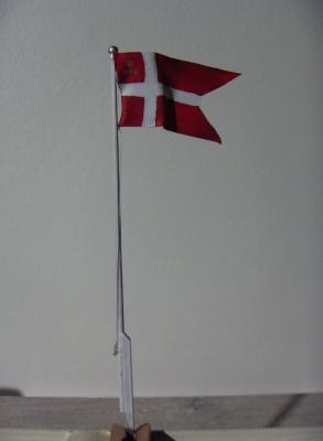

Efter at have fremstillet en flagline i sytråd har det så kunnet lade sig gøre at hejse flaget.
- og set fra den anden side.

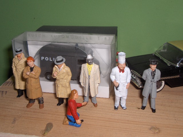

Her er et par billeder, der viser noget af det andet, jeg går og roder med:
Militærbarakken fra Olsenbanden i Jylland.
Banden selv, som den ser ud, når den er ude at køre i DSB traktor 57.
Olsenbandekendere vil muligvis kunne kende figurerne fra "Olsenbanden overgiver sig aldrig" - delvis malet færdigt. Til venstre Politifolk, I midten Krinminalassistent Jensen, Kokken fra Politiets kantinevogn, Børge, der skal skrue i en knallert. En købmand og en hotelportier.

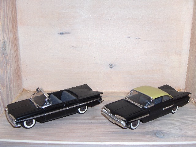

Chevrolet Bel Air 1959. Disse to mangler tag i sort med tagbagagebærer, som jeg på en eller anden måde skal have fremstillet f. eks. loddet op i noget tråd.

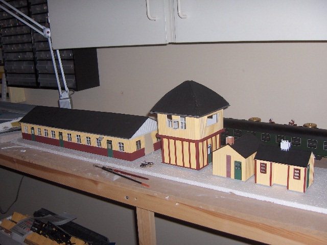

- og så tilbage til tårnet, som efterhånden ikke mangler meget.
Niels

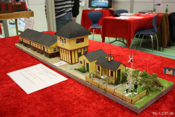

Så lykkedes det at få dioramaet færdigt til DMJUs udstilling i Bramdrupdam - og oven i købet vinde dioramakonkurrencen.
Tak til alle, der stemte på dioramaet: "Der flages i anledning af sommerkøreplanens ikrafttræden".
Jeg har sakset et billede fra MY 1187s hjemmeside, der har fine billeder fra udstillingen.
