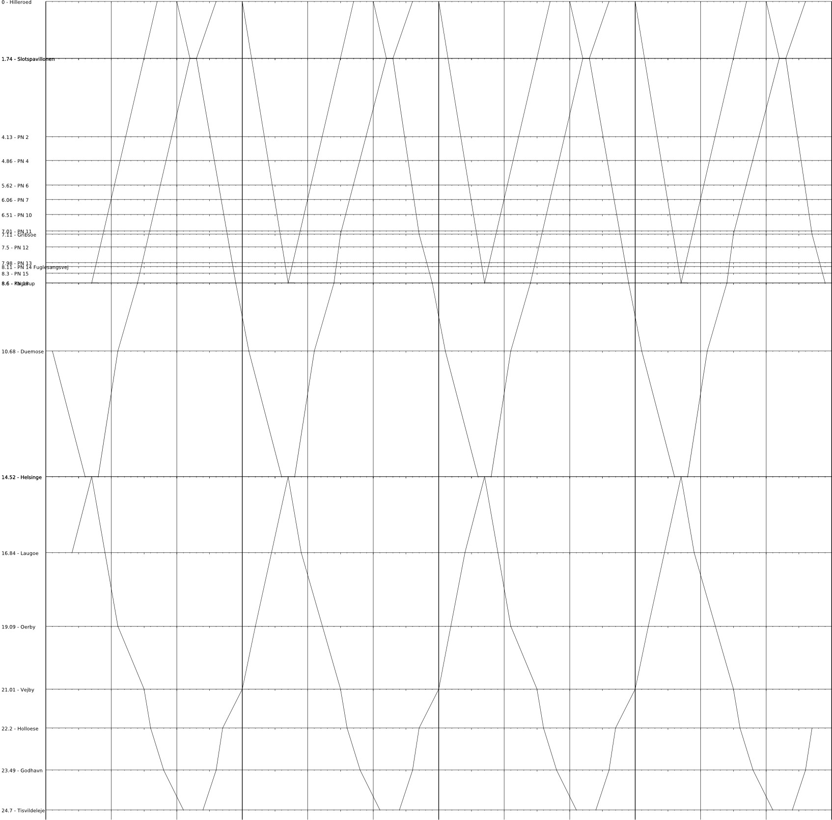

For at vide hvilken tog jeg fotografer, har jeg lavet en lille program på openoffice, der generer et grafiske køreplan i et SVG fil.
Så har jeg lavet gribskovsbanes køreplan. Det viser sig, at der opstår en konflikt mellem slotspavillonen og Kagerup, da strækningen kun har et spor.
Vil det sige, at togene kryses i Kagerup ? I den tilfælde, hvorfor er Kagerup kun tegnet som et x stoppested ?

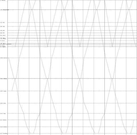

Tak for linket. Det ser ud, som om, togene krydes ved Kagerup men jeg forstår ikke, hvorfor Kagerup er skrevet som trinbræt i køreplan, fordi togene skal nødvendig stoppe for at kunne krydse hinanden, i hvertfal det ene.
Så ville det se sådan ud, med mindst et tog, der stopper i Kagerup.
Jeg har tilføjet en funktion, som kan styre taktkøreplan til hvert tog Smile

Kagerup er sandelig en rigtig togfølgestation, og endda forgreningsstation. Grunden til at der er anfør "X" i køreplanen er alene fordi togene kan undlade at standse, hvis der ikke er passagerer der skal af eller på.

det er det, som jeg ikke forstår:
Hvordan kan de unlade at standse, hvis de skal krydses ?
Er det fordi, det kun er det, der kommer først, der standser, hvad er tilfældigt, da togene ikke altid holder køreplanen helt præcist ?

Nu har jeg ikke sat mig ind i køreplanen for Gribskovbanen, men hvis jeg ser i din grafiske køreplan, er det jo ikke hver gang der krydses. Bortset fra det ser tjenestekøreplanen nok anderledes ud end publikumskøreplanen, men for passagererne er det vigtigt at de trykker på stopknappen hvis de vil af hhv tænder for "trinbrætsignalet" (jeg går ud fra at der er et sådan ligesom på de andre mindre standsningssteder) hvis de vil med toget - uanset hvilket tidspunkt på dagen der tales om.

Hej, ifølge køreplan er det et 30 minutter takt på dagen. Toget fra Gilleleje afgår fra Kagerup før toget fra Hillerød. Da det ikke er muligt har jeg sat et af togene til at stoppe 1 minut i Kagerup.
