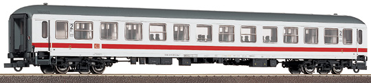

Er det mig, der ikke kan finde det, eller er det bare fuldstændig umuligt at skaffe DB InterCity vogne i skal 1.87?
Alt hvad jeg kan finde på nettet er skala 1:100 og det duer ikke.
Følgende Roco model passer dog efter min målestok, men kan det virkelig passe at det er så svært at få fat på? De fleste modeller i de forskellige kataloger er 1:100.
Her er f.eks. en Bimz:
http://www.roco.co.at/content.php?id=1464&pd=1106&kat_id=MiwyLFByb2R1a3R...
Mens en Bpmz er i skala 1:100:
http://www.roco.co.at/content.php?id=1474&pd=945&kat_id=&typ_1=&land=&ep...
Spørgsmålet til 1 mio. kr. er så: Hvis jeg skal købe en Bpmz i InterCity farver og korrekt skala, hvor skal jeg så gå hen?

Fleischmann har på side 116 i deres 2007/08 katalog nr 5184 i Intercity, Eurocity farver en Bpmz 293.2 med 282 mm. over pufferne Epoche V. Jeg kender ikke lige de rigtige mål i 1/87 (tjek dette), men deres nyere vogne skulle have den rigtige længde.
Ønker du rigtigt kræs i tyske personvogne i 1/87, skal du Google dig ind på Ade-Eisenbahn-Modelle. Her er der gjort meget ud af modellerne, men prisen er derefter.
Det er også et begrænset varesortiment.
Håber dette hjalp dig.

Fleischmann har da en der er næsten 2 cm. længer, om det så er nok, det ved jeg ikke
kat.nr. 5184
http://www.fleischmann.de/?viewproduct=314&pid=17&trackgauge=&label=&equ...

Flere og flere producenter laver tyske personvogne i længdeskala 1:87 (Roco, Sachsenmodelle, Lima, ADE), mens Fleischmann og Märklin/Trix har valgt at lave deres nyeste modeller i 1:92,5.
Roco har tidligere haft mange varianter af IC-vogne i nyeste bemaling i kataloget, men i øjeblikket bliver disse ikke produceret.
Mvh. John
En moderne vogn er næsten altid bygget så den er 26,4 meter lang (UIC standard).
I 1:87 giver det 303 mm i længden. Alt derunder er for kort. Fleischmann har altid lavet vogne i "uduelige" mål der ikke passer sammen med meget andet. Det ser helt tåbeligt ud at komme med nogle i 1:87 (i længden) vogne og så lige finde den specielle model de laver - men kun i "for kort" udgave.
Jeg kan forstå at man laver det i 1:100 i længden for dem der vil have mange vogne på korte spor, men den der underlige 1:93,5 eller sådan noget passer bare ikke ind nogen steder.
