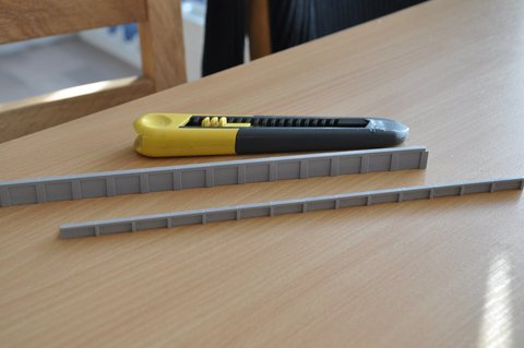

tog-tosse
Indlæg: 86
Auhagen har nogle perronkanter, den ene så man kan bruge den i kurver og den anden på lige stræk. Har ikke lige art. nr. men de er sikkert på deres hjemmeside.
Leif
Bibihest
Indlæg: 1.300
Har dem liggende her ved siden af mig, både i H0 og N Laughing out loud

Det er jo noget man helt sikkert selv kunne lave i kraftigt karton med en skarp kniv, linial, lim og lidt maling. Alternativt kunne man måske endda lave en kopi et silikone/latex-aftryk af dem og kopiere dem, men jeg tror der er mere arbejde ved dét end ved at bruge karton o.l.
tog-tosse
Indlæg: 86
Ja man kan da lave dem i karton, men det er nemmere at købe dem færdig og de koster næsten ingen penge. Laughing out loud
