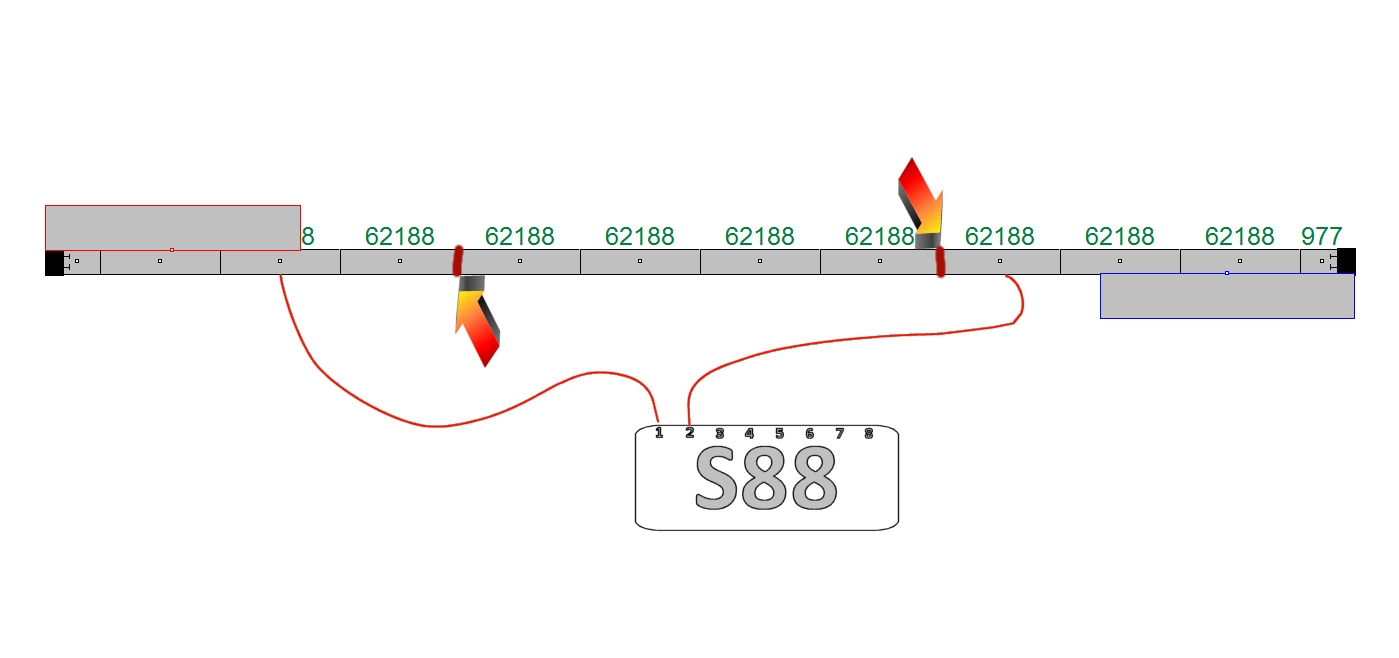

Jeg har ikke læst om at det skal være 4 sekunder, det burde reagere så snart et tog rammer kontakterne da man jo ikke rigtig kan beregne hvor langt toget kører på de 4 sekunder hvis man fx ændrer hastigheden.
Tror mere det er mindst 4 sekunder inden toget vender om.
I hvert fald kan du lave det som på tegningen nedenfor.
der vælger du kontakt 1 og 2 i CS'en og så stopper togene hver gang det kommer til enden.

Hvad har du markeret med pilene?
Og hvilken type kontaktspor er bedst til en tre-skinne opbygning i C-skinner?
Bibihest
Indlæg: 1.300
Markeringerne er der hvor kontaktsporene skal være. Det kan enten være en enkelt kontakt eller du kan bruge hele længden af skinnerne som kontakt i hver ende.
For at bruge hele skinnens længde som kontakt, kan du bruge den ene skinnestreng ved at skære forbindelsen over under skinnen. Det er nok den bedste type kontakt. Der er et link et eller andet sted herinde til hvordan du gør, måske er der en der kan huske det, jeg kan nemlig ikke finde den
De kontaktspor med en lille vippekontakt i midten er meget ustabile og vil hurtigt give problemer.
