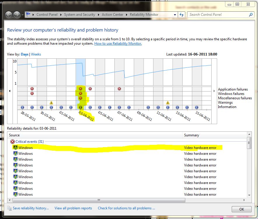

Du kan starte Windows Reliability Monitor (med det fantastiske danske navn Pålidelighedsovervågning). Her kan du gå tilbage i tiden og følge stabiliteten af din computer. Gå tilbage til det tidspunkt, hvor du mener, at problemet er begyndt og se efter ændringer på computeren den dag. Hvis du ikke ved hvornår det begyndte, kan du stadig gå tilbage i tiden og se om der er nogle ændringer i stabilitetskurven (jeg har vedhæftet et billede af en grum dag for en pc, hvor der var problemer med en grafikdriver).

ReliabilityMonitor

Efter screenshottet at dømme er det Windows 7.
