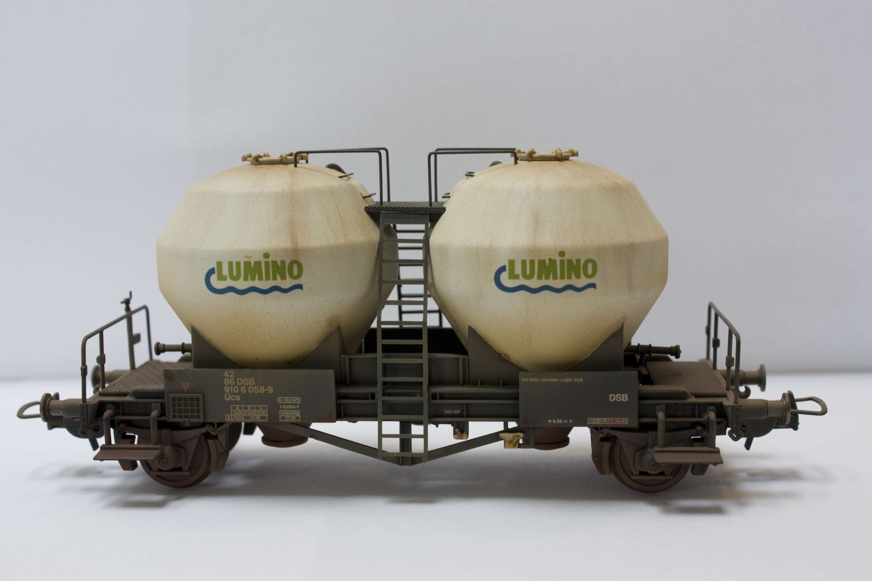

Har selv patineret Hobbytrades Lumino, har denne gang eksperimenteret med rust på diverse udsatte steder, syntes selv det er lykkedes rimeligt.
Vh Torben

Helt enig. Meget virkelighedstro. Cool

Flot, Busk, flot som sædvanligt.
Hvordan laver du rust og det løbende "skidt" fra øverst på tankene? Selv synes jeg at det er svært at [u]male[/u] disse baner af skidt - måske du har en snedig måde at lade det løbe på?

Det løbende skidt er pigmenter fra MIG og rust er oliemaling fra Windsor & Newton.

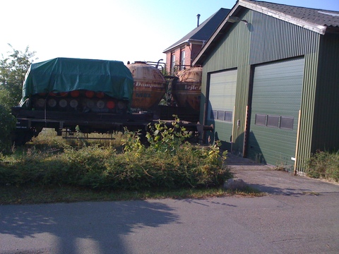

Jeg fik lige øje på denne her imorges ved lokomotivværkstedet ved vasbygade. Jeg ved ikke om det er den du søger, men den ligner da lidt... selv om der står Vejle Dampmølle på og ikke Lumino. Den her må siges at være kraftigt patineret.

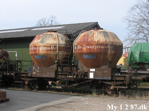

Jeg kom lige i tanke om et billede af selv samme Ucs fra Vejle Dampmølle taget på Otto Busses Vej i april 2009, men den er nok lige lovlig patineret.

Nåja Laughing out loud men den har jo så ikke flyttet sig meget siden april... Otto Busses vej, ja. Ikke Vasbygade. Tak.

Det var min opfattelse at MIG-pigmenter, er pulver - hvad blander du pulveret med og hvis det er med en væske, dupper du så blandingen på toppen af fx. tanken og lader det løbe af sig selv - eller hvordan?
Oliemalingen antager jeg at du blander med mineralsk terpentin - airbrusher du det på eller påfører du det med pensel?

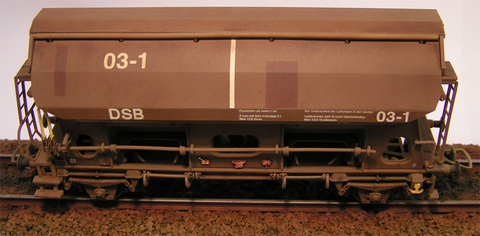

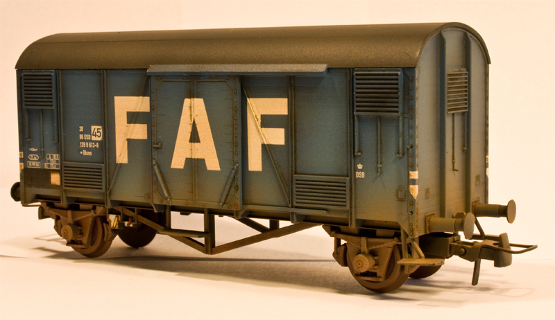

Mig pigmenter bruger ud af flasken, MEGET lidt på en flad halvhård pensel og trækker i den retning jeg ønsker. Brug hellere for lidt og så øg mængden, du kan næsten ikke få det af igen. Jeg mixser også meget pigmenterne med hinanden, husk det er bedre end politiets "fingeraftrykspulver" , så lad være med at røre det før det har fået lak.
Oliemaling blander jeg med terpentin, men bruger det også rent som feks. rust på visse vogne, men oftest blandet så det selv kan "løbe" ind og sætte sig de rigtige steder.
Jeg har Mig nummer 28 - 33 - 23 - 25 og 30. Deres sæt til jernbane kender jeg ikke men skal måske bestilles.
Jeg har lagt et eksempel med Hbis vognen, rust på taget er oliefarve ufortyndet som er trukket ned.
På DSB vognens tag sider er der lagt et heldækkende lag fortyndet oliemaling som så med det samme er duppet med en klud og det giver så den "spraglede" eller plettede overflade som jeg syntes giver et godt brugt /slidt resultat. Nu håber jeg det kan ses når billederne oploades.
FAF vognen har fortyndet oliemaling på hele undervognen efter en gang airbrush med matt brun, det sybtes jeg ser naturligt ud, jeg ved godt at smag og behag er vidt forskellig.
