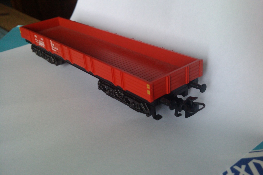

Hej..
Jeg vil i gang med at patinere material efter at jeg har set alle mulige guides og flotte
billeder. Jeg vil derfor starte med en simpel fladvogn jeg fik med i et startsæt.
Jeg er bare ikke helt sikker på hvad jeg skal købe af maling og udstyr.
Det skal bare gøres nemt og simpelt uden for store omkostninger da det er mit første forsøg.
Jeg tænker at den skal laves lidt rusten på bogier og undervogn. Og da støv vejr og
andet skidt også sætter sig på overdelen skal den ligeledes være lidt ruststøvet, men
vognen bruges til at lægge brædder og andet smålast på så den skal også være præget af slid.
Hvad tænker i når i får sådan en beskrivelse, at jeg skal bruge og gøre ved overdelen, for underdelen er lidt nemmere.
Hilsen Kaalby

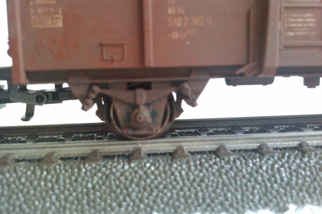

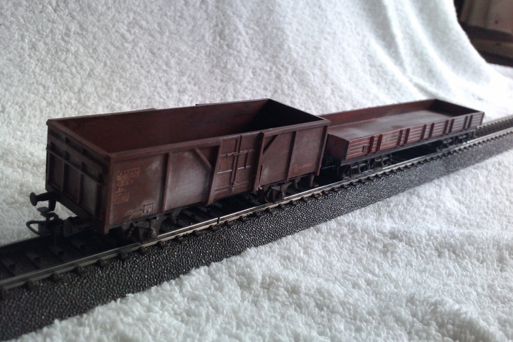

Så er Vognen færdig og det gik så godt at jeg lige tog en vogn mere med.
De er malet med en orange og en mørke brun maling.
Så har jeg kradset noget kridt til pulver og børstet på med en pensel.
Så er den til sidst blevet sprayet med en mat lak.
Det var meget simpelt og tog 2 dage eller 2 timer for to vogne.
Færdigt

Flot, flot Laughing out loud (Hvor svært kan det være Wink )

Markant bedre end mit første forsøg! Cool

Jeg vil godt nok sige at det er vigtigt lige at få en lille dråbe opvaskemiddel i.
Det er ikke til at se på billederne men den højsidede vogn fik en lidt grim undervogn på grund af at der ikke var opvaskemiddel i og det er lidt svært at reparere efter malingen er tør.
