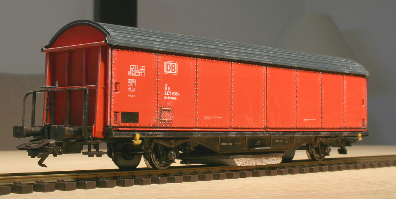

Jeg har heller ingen airbrush, men jeg forsøger også at patinere med dry brushing. Jeg vil på ingen måde kalde mig ekspert (endnu; hehe; man har vel et mål), men jeg forfiner løbende mine teknikker.
Vedhæftet er et billede af en Roco rensevogn udelukkende patineret med dry brushing.
Jo mere jeg arbejder med patinering, jo mere fornemmer jeg dog det nødvendige i at anskaffe mig en airbrush.

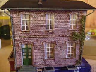

Jeg ved ikke om kan se noget på dette billede. Her har jeg patineret med grøn malig ved skiftet midt på huse sammen med lidt grøn maling hvor vandet vil løbe af ved vinduer osv. På nuværende er det ikke færdig men resultatte er ikke så ringe enda.
Hvis du ikke er tilfreds kan du sende en mail og så kan du få billeder du kan bruge efter behov....

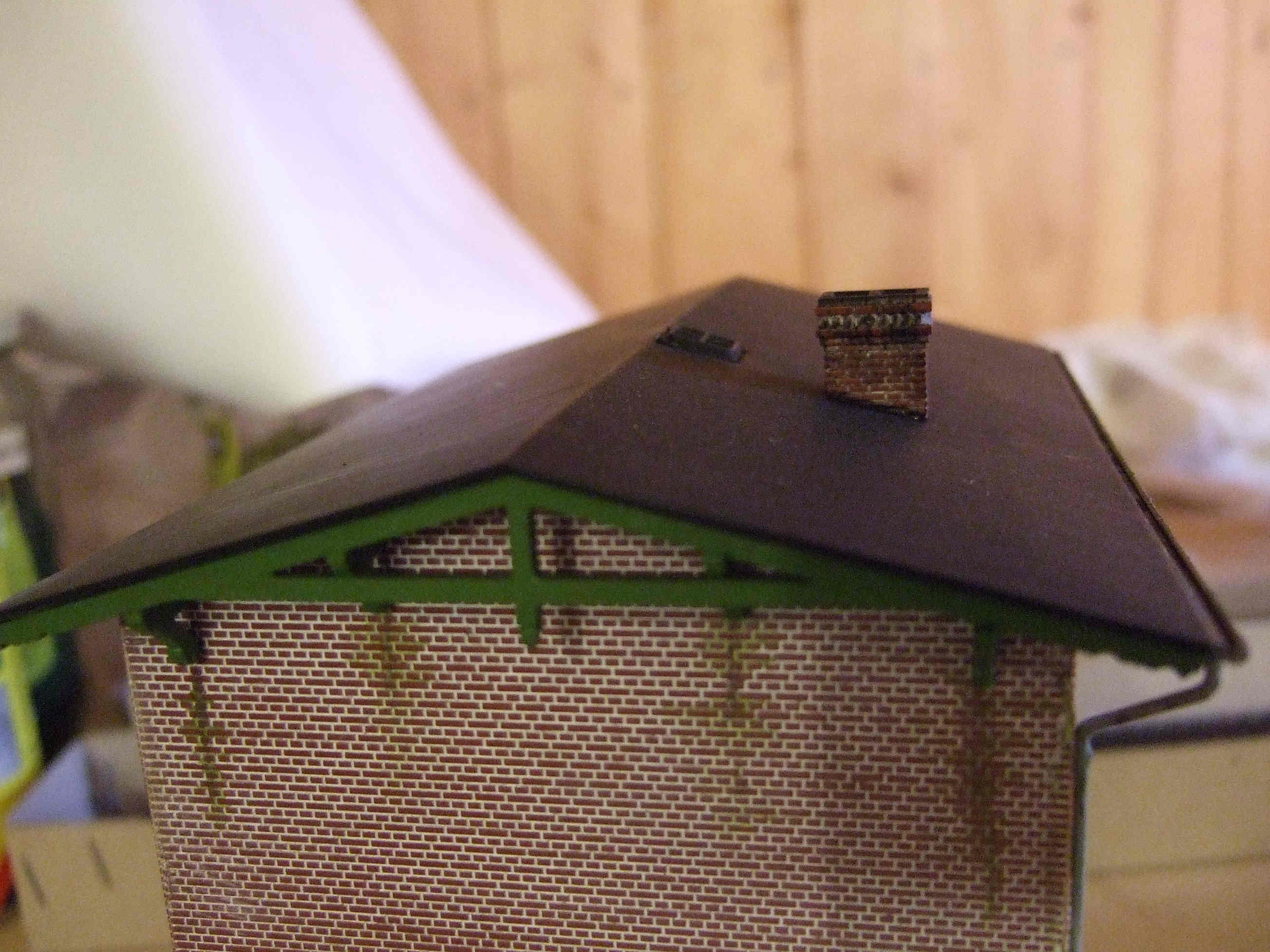

Skovløber
Indlæg: 341
Hej med dig
Her er et fra den ene gavlhvor du kan se at algerne er rendt ned af muren... Laughing out loud Laughing out loud Laughing out loud Laughing out loud

merete_np
København Ø
Indlæg: 557
Tak Togthom
Det med vandet, der er løbet ned fra vinduerne var en rigtig god ide. Det vil jeg helt sikkert bruge, især på det ældre hus Allegade 20a vil det være naturligt under den gamle altan og der hvor vandet løber ned af taget fra kviste og tagrender.
Hvor godt sidder tørbruch fast? Kan man evt sikre det med klar lak?
Husene hører til på et modulanlæg og vil ofte blive flyttet, så patineringen skal være ret "solid".
Gode og inspirerende billeder.
Tak
M.v.h. Merete N-P
http://husbyggeren.dk
bahnfan.net
Systemudvikler
Malling
Indlæg: 1.017
Du bør sikre det med lak. Evt. matlak, hvis du vil have et lidt "brugt" look. Jeg benytter altid matlak, da min maling, "Citadel", med tiden bliver slidt af ved konstant berøring. Det er lidt forskelligt, men hvis detaljerne skal bevares, så bør du benytte en fiksering.

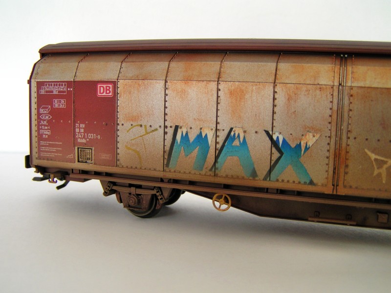

Busk
Indlæg: 480
Hej Merete
Jeg tror du vil kunne få stor fornøjelse af Windsor & Newton vandfarver. De har en meget god tolerance havd angår kraft og fylde, altså hvor markant eller transperant du vil fortynde farven op. Jeg bruger ofte en af deres vandfarve blokke og sliber den på vandslibepapir, så får du noget der ligner pigment, som jeg blander med Vallejo akryl matt lak, og det arbejder fint sammen.

"Busk" skrev:
Hej MereteJeg bruger ofte en af deres vandfarve blokke og sliber den på vandslibepapir, så får du noget der ligner pigment, som jeg blander med Vallejo akryl matt lak, og det arbejder fint sammen.
Hej Torben!
Den skal jeg lige have igen Wink, blander du pigmentet med matlak og påfører blandingen til bygningen? Har du billeder af hvordan det ser ud?
Busk
Indlæg: 480
Ja, jeg blander det ofte med Vallejos airbrush fortynder samt mattlak. Alt efter hvordan det blandes, giver det sin egn specielle konsistens, det er godt til at lave feks. striber af skidt der løber ned under måske sålbænk på et hus eller i forbindelse med tag. Jeg har et billed af en lukket vogn hvor der dog er benyttet olie i stedet for akryl/vandbaseret, men effekten er den samme. Her er det så rust.
vh Torben
pi2
bahnfan.net
Systemudvikler
Malling
Indlæg: 1.017

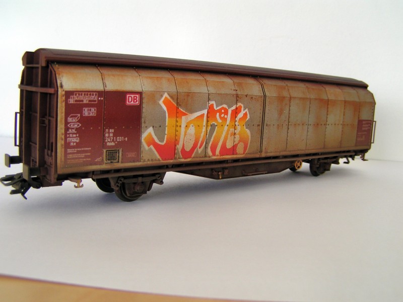

Det er fantastisk flot. Hvordan påfører du det på vognen?
Busk
Indlæg: 480
Jeg "trækker" en flad pensel kun i nedadgående retning, og inden jeg gør det, tager jeg det meste af malingen af min pensel, så det næsten bliver som Drybrush. Jeg har et hvidt stykke papir, hvor jeg trækker streger som skal på vognen, og når jeg syntes det er ok det som kommer på papiret, gør jeg det på vognen. Hellere for svagt end for kraftigt, det er ikke noget problem at forøge mængden, men straks mere besværligt hvis der kommer for meget på.
vh Torben
Frben
Inspektør
Indlæg: 203
det er rigtig flot.
men hvor har du skaffet grafittien henne?
Har forsøgt med lokale grafittimalere men de kunne ikke male så småt.
Mvh Frben
Fantasien sætter ikke grænser, det gør pengepungen
Besøg Faldtsted
Busk
Indlæg: 480
Grafittien har jeg lavet med min airbrush.
vh Torben

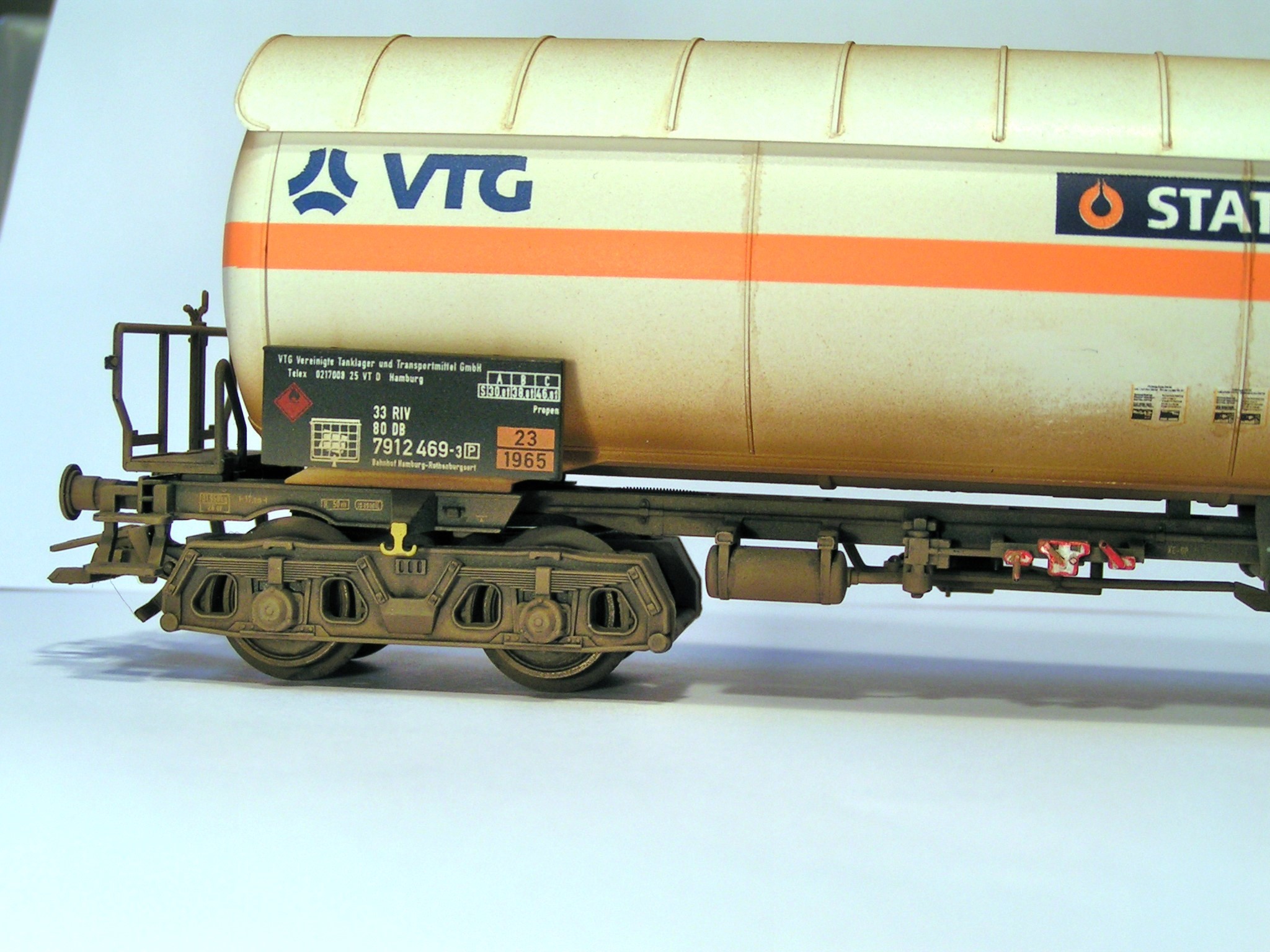

Har du også brugt din airbrush til at lave finish på vognen? Det kunne for mig godt se ud som om, at du har tilføjet lidt "støv" med airbrushen?
Busk
Indlæg: 480
Hej Søren
Ja, der er også brugt airbrush. Det giver et godt slidt/brugt look, samtidig er den eneklte vogns litreringer stadig synlige.
Som Denne Statoil vogn hvor den sorte litreringstavle bliver mat i stedet for den mere "plastik" farvede som vognen har fra start. Hele undervognen samt boggie fremstår også mere naturtro med en let airbrush/wash og drybrush syntes jeg, men selvfølgelig vi har hver vores smag.
På den lukkede vogn giver airbrushen også den rødbrune farve en mere afdæmpet fremtoning, men stadig, jeg afslutter altid med en gang mat lak, den gør jo også sit, men den ændre dog ikke "plastik-looket", der skal en støvet airbush farve til.
