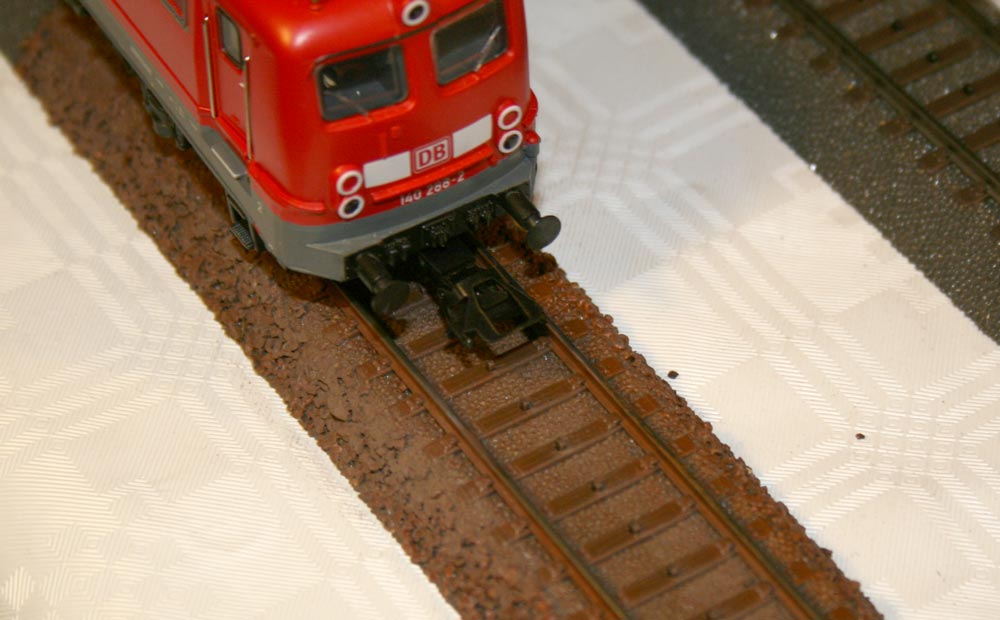

Som et lille forsøg kastede jeg mig ud i den ædle kunst at patinere; et C-spor.
Jeg synes selv resultatet er blevet godt, omend skærverne ser lidt underlige ud. Det bliver justeret ved lejlighed.
Af matierialer har jeg brugt Nochs patineringspulver, et par brune nuancer af Games Workshop maling, alm. modelskærver i brun, samt trælim.
Sporet er patineret på en måde, så det kan indgå i det alm. layout på mit spisebord. Med andre ord: Det kan tages ned og sættes op, som jeg lyster.
Ved at benytte stærkt fortyndet trælim lykkedes det mig at få de ekstra skærver til at blive siddende, så de ikke falder af når jeg flytter rundt på sporet. Det skal dog med garanti vedligeholdes.

Det pynter virkelig på skinnerne!
Hvis du ville patinere mange af skinnerne kunne du spraymale dem brune og lime ballasten på når malingen var tør.

Det havde jeg faktisk overvejet. Det er lidt mere "masseproduktionsvenligt" end at male hver evig eneste skinne. Jeg er villig at ofre lidt flere skinner. Jeg er bare meget nervøs for at spraymale sporskifter.
Har du nogen idé om, hvorvidt det kan lade sig gøre? Jeg ville tro, at jeg skulle ud i noget manuelt, når jeg ville patinere sporskifter.
