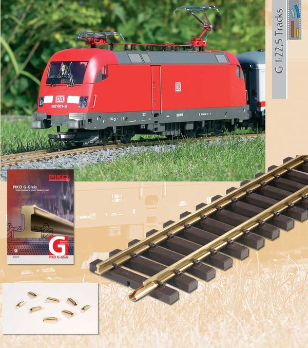

Nu er jeg klar til at gå igang men mangler kun et godt råd. Hvilket materiale er
bedst til at ligge skinnerne på ? Jeg kan se på de billeder (eksempel her) at de ligge på noget grus lignede materiale. Derudover er jeg interesseret i om der findes et program eller metode til beregning af antal skinner og størrelse ud fra grov design.
Pft
vh
Thomas

Hejsa!
Uden selv at have erfaring med det, så var der en G kører der fortalte mig, at der skal en ordentlig fundering til - det er ikke nok at smide en stribe grus eller småsten. I hvert fald når det skal ligge ude hele året. Så du skal nok i gang med en stribe funderingsblokke gravet et rimelig stykke i jorden. Sporet skal også vær drænet ordentligt. I modsat fald vil frosten formentlig flytte rundt på din bane!

Man kan også grave en rende ud der hvor man vil have sine spor liggende, og så støbe et fast fundament, på den måde får man det nøjagtigt som man vil have det og man er fri for at skulle skære fliser eller fundament blokke til, for at de passer..
Hvis man har mulighed for det kan man ligge noget jern ned inden man støber, så bliver det mere stabilt og går ikke i stykker om vinteren.
PECO laver i øvrigt også spor til havebanen, men om det er interessant ved jeg ikke.. Smile
