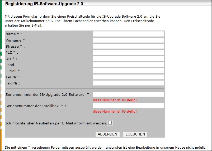

Så har jeg modtaget CD'en med opdateringssoftware til min Intellibox. Sammen med CD'en ligger en lille seddel med et serie nr.
Proceduren er at man går ind på Uhlenbrocks web-side, (stien står på CD'en) her indtastes navn og e-mail adresse og serie nr. fra CD'en og serie nr. på Intelliboxen. Efterfølgende modtog jeg en e-mail med en kode.
Efter installation af programmet på CD'en og opstart blev jeg bedt om at indtaste serie nr. på boxen og den kode jeg modtag. Så startede installationsprogramet op. Efter ca. 10 min var boxen opdateret. Alt virkede efterfølgende korrekt. Jeg har dog endnu ikke haft tid til at afprøve de nye funktioner.
De er nu alligevel ikke så uintelligente de tysker Smile

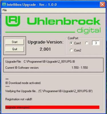

Hej Leif, med flere...
Jeg har prøvet at opdatere min IB IR med 2.0'eren, men jeg får ikke lov:
BilledeBillede
Er det fordi det er en ver 2.001 ?
Jeg syn's ikke rigtigt der er en 2.000 tilgægelig på Uhlenbrock's site.
På forhånd tak.
Hilsen Søren

Og så kan man ellers hygge sig med denne ubrugelige formular Smile

Hej. Du skal ha fat på en gammel computer, gerne med 3.5 drev for den sender data så langsomt, at Intelligboxen kan læse det, det går alt for stærkt med en ny computer, så ud og find en som har noget gamelt grej Wink

Hej igen...
Det ER et gammelt odsel af en PC med Windows XP, spørgsmålet er om det skal være en ver 2.000. Er der nogen der ligger inde med en vil jeg gerne høre om det. (2_000UPG.IB) eller noget i den retning.
MVH Søren

XP er alt for nyt, prøv 95 eller 98. Min vers. er 2.0 og det køre godt, med 12 F funktioner så det er lækkert, med alle de lyde der er ffa Danske loksound.  . .

Jeg tror det fejler for dig fordi den ikke accepterer det serienummer den udlæser fra din IB, stemmer nummeret overens med det der står i din IB?
Har du ændret kommunikationshastigheden i din IB fra de 38400 der er sat som standard?
Morten Strårup
Severinux
Reperatør / tekniker Novo Nordisk A/S
Indlæg: 52
Hej Morten
Det er så det mærkelige, der står ikke noget serienr. på IB'en, kun et Art.nr. 65050. Jeg har udlæst serienr. fra menu'en i IB og det er det samme som updateprogrammet henter fra den. Smile
Kommunikationshastighed er 19200, det er det hurtigste den kan køre og det er den hastighed jeg bruger med Windigipet.
Hvorfor skal det være så bøvlet ???

Hej Søren,
Jeg havde også problemet at jeg "burde" kunne opdatere min IB IR 65050 men at opdateringsprogrammet ikke ville kendes ved det serienummer den havde...
Jeg endte med at få hjælp af Togcenter Gentofte som sendte fotodokumentation af serienummeret fra menu'en til Uhlenbrock som derefter frigav en installationskode...
- Jeg gætter på du selv kan kontakte Uhlenbrock og forklare dem sagen - sidst jeg prøvede at skrive til dem (i en anden sammenhæng dog) var de ydserst hjælpsomme og hurtige.

Hej Peter
Det vil jeg da prøve (det med Togcenter Gentofte) jeg handler tit der og det er også der jeg har købt IB'en for mange år siden Smile Jeg har stadig kviteringen (30-09-2005) haha
Mange tak for hjælpen Smile
/Søren
