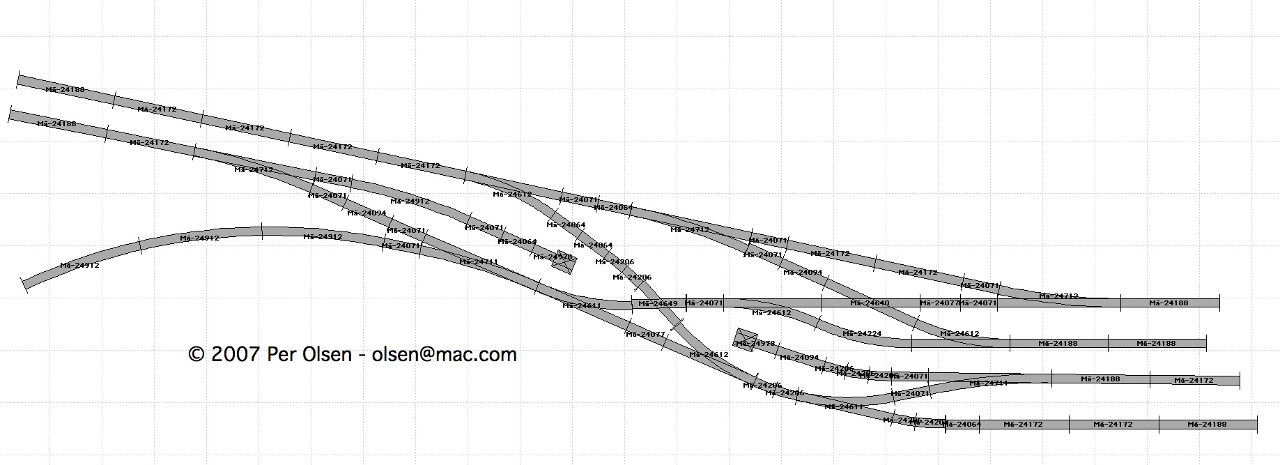

Lækkert Henrik ... kunne du ikke lige have lavet de forsøg for 1 år siden, så jeg var sluppet for, at nu til de samme konklusioner (specielt G1 og G2)? Wink
Just kidding ... jeg gik igang med mine forsøg efter, at have læst dine andre C-tricks, og fik lært en hulens masse. Og jeg ÆÆÆÆÆÆLSKER R9-skinnen ... og sukker over, at der ikke findes halve længder og andre ting, som ville gøre det lettere. F.eks. lige de skinnestykker, der mangler til G1.

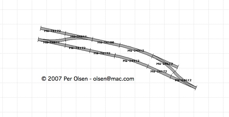

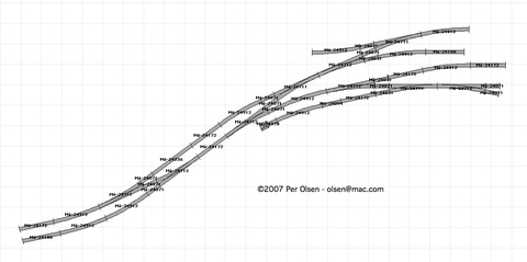

Jeg har lige kastet et par af mine R9-forsøg herop. De virker ret godt. Smile
I øvrigt så kan man bruge 24172 i inderspor og 24188 i yderspor for at udligne to paralelle R9 - se eks. 3.
MVH:Per

Hej Per,
Jeg synes at det er nogle flotte og "flydende" sporplaner du har dér. Isaer eksempel nummer 2 er utroligt kompliceret. Jeg gaar ud fra at alle 3 planer er dele af en specifik plan?
Problemet med disse flydende linjefoeringer i C, er jo pladsen som det kraever. Det samme (og IMHO smukkere) kan opnaaes med K, paa MEGET mindre plads! Wink (Min erfaring siger ca. 2/3 af en tilsvarende C-plans pladskrav)
Naa, men det var jo C vi kom fra; Det irriterer mig at der er saa mange ting man IKKE kan i C, sa jeg mener at det er vigtigt at vide HVAD man kan, eller i de mindste hvilke alternativer man har at vaelge imellem.

De to øverste er fra min bane, som nu er sløjfet - da jeg er ved at flytte det hele til et andet rum. Og flere tricks ... ikke på stående fod ... mange af de tricks jeg bruger er fra din side. Wink
Men du er velkommen til at smide mine eksempler på din side, hvis du vil.
