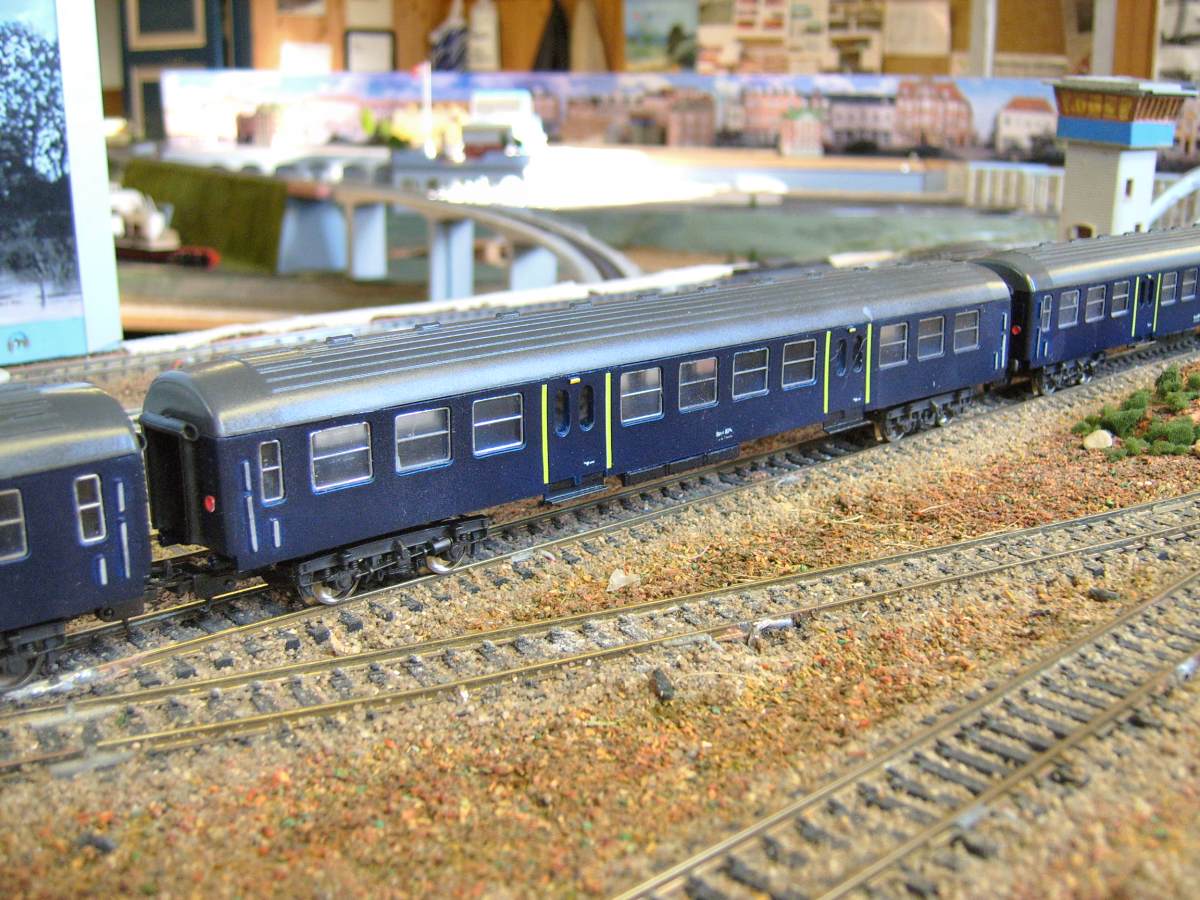

Jeg mener Ole Vedel engang skrev om nogle ombygningssæt der engang blev lavet så man kunne ombygge en lima eller roco B-vogn til A eller Bn vogn, fåes de stadig?(hvis ja hvor). Jeg tror nok at jeg godt kunne tænke mig at prøve at lave en Bn og en ADns hvis det kan lade sig gøre og de ikke ændre på længden (har ikke så meget plads) og tror det kunne måske kunne være et godt begynder projekt.
Vh Claus
 Vh Claus
H0, DCC, Danmark 1985-1995
tybalt
It-projektleder
Indlæg: 999
"Litra ME" skrev:
Hej Jeg mener Ole Vedel engang skrev om nogle ombygningssæt der engang blev lavet så man kunne ombygge en lima eller roco B-vogn til A eller Bn vogn, fåes de stadig?(hvis ja hvor). Jeg tror nok at jeg godt kunne tænke mig at prøve at lave en Bn og en ADns hvis det kan lade sig gøre og de ikke ændre på længden (har ikke så meget plads) og tror det kunne måske kunne være et godt begynder projekt.Vh Claus
Det du refererer til er TO-R's ombygningssæt fra engang i 80/90'erne. De produceres ikke længere men kan stadig findes af og til på markeder og på QXL.
Du skal tænke på at de opstod på en tid hvor det var den eneste måde at få de "nye" nærtrafikvogne ud at køre på modelbanen så den kvalitet man fik ud af det var ikke så vigtig i den sidste ende.
Når det er sagt så har jeg selv ombygget et antal Lima vogne med disse kits for sjov. Det er såmænd nemt nok og delene passer fint til Lima undervognene. Men du kommer til at beholde Limas forskrækkeligt store hjul og manglende kk- og nemskakt idet undervognen videreføres uændret.
(Jeg tror såmænd jeg stadig har et par sæt liggende et sted - hmm, gad vide om jeg skulle ombygge et par vogne mere?)

Tja det med koblingerne kan man vel komme ud af ved at montere Symobas kortkoblingskulisse hvis det skærer for meget i øjnene,men det er da lækkert at høre at det er en overkommelig opgave at ombygge dem.
vh Claus
 Vh Claus
Indlæg: 2.284
10,2 mm brunerede hjul og Symoba kortkobling hjælper meget, se:
http://www.kvv73.dk/Ombygninger/Tips/Modeljernbane_tips.htm#Lima

Jeg mener at Lima bruger 24,75 mm aksler, målt over pinolspidsen - så Roco mm skulle virke.
Men helt ærligt. Find dog på nogle andre projekter - det tager en masse tid og næsten ligegyldig hvor godt resultatet bliver, så er det ikke umagen værd. Der er så meget andet man kan kaste sig over: fx bygge Bg-vogne.........

Mine hjul er Mehano. Det er en billig måde at gøre Lima's B-vogne anvendelige.
Men som TOR-model/Lima-B til Bn er et kæmpe arbejde uden et rigtig godt resultat.

Der var 2 der lavede sider til Lima og Rocos bvogne.
Dengang i starten af 80èrne kunne man få Bn,Bns,An,Ab og A som udskifnings sider.
To-Rs som var udstandset i plast, Han solgte også en Bns førerkuppel i resin.
Og så var der en anden som støbte vognsider i resin, jeg mener det var ham som også støbte Ma ombyningssæt til Rocos VT11,5. i Plastic Padding.
Dengang var det en stor hjælp til at få en stamme af ens vogne.
Rocos vogne kan klipses fra hinanden så kun vognbunden stod tilbage, så de var lidt hurtigere at gå til end Limas, hvor kun tag med ruder kan tages af. Rocos var også forberedt for kortkobling.
Mvh. Ole Vedel

Jeg har kun prøvet at ombygge fra To-R sættene så resinoverdelen til Roco kender jeg ikke noget til.
Når man falder over To-R sæt ligger de på 50 - 100.- pr. vogn (Bns er dyrest). Jeg tror ikke du kan finde dem nogen forretninger mere.
Ombygningen består i at skære den af siderne af fra donorvognen der skal skiftes - gavlene genanvendes. Det svære er taget der hos Lima er støbt i et stykke med vinduerne. Det skal deles i tagdelen, der genanvendes, og vinduerne der skal udskæres til enkeltvinduer til den nye model.
Eneste udfordring ligger i at lave nye trin til dobbeltdørene, det er ikke med i sættet men må fabrikeres af små stykker plasticcard.
Indretningen bør ikke genanvendes idet B-vognene var kupévogne og Bn-vognene er storrumsvogne. Mine modeller er uden indretning men med indvendige skillevægge.
Igen - jeg vil understrege at det færdige resultat ikke står mål med dagens standard mht. detaljering. Omvendt er det ikke så ringe at det er ubrugeligt og som et fornøjeligt tidsfordriv er det fint nok.

Der er ingen indretning med til nogle af de sæt.
Til Bn Bns havde På sporet dengang nogle trælister fræst i en tæt på rigtig sædeprofil. Ca 30 cm. lange. Det var et produkt Bjørn fik fra USA.
Alternativt kan du ophugge nogle gamle Lima/Piko storrums vogne som ofte ligger til salg for små penge.
Træprofilerne er fra Walthers og mig bekendt findes de stadig i Walthers' katalog.
