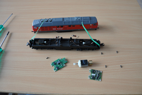

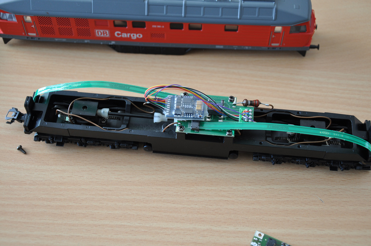

Så har jeg endeligt fået ombygget mit Trix BR232 og fået en Lokpilot i.

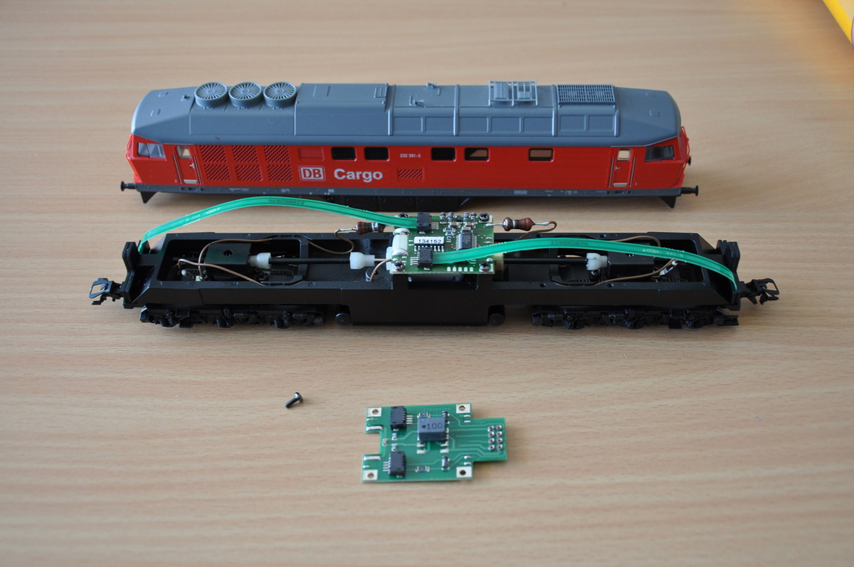

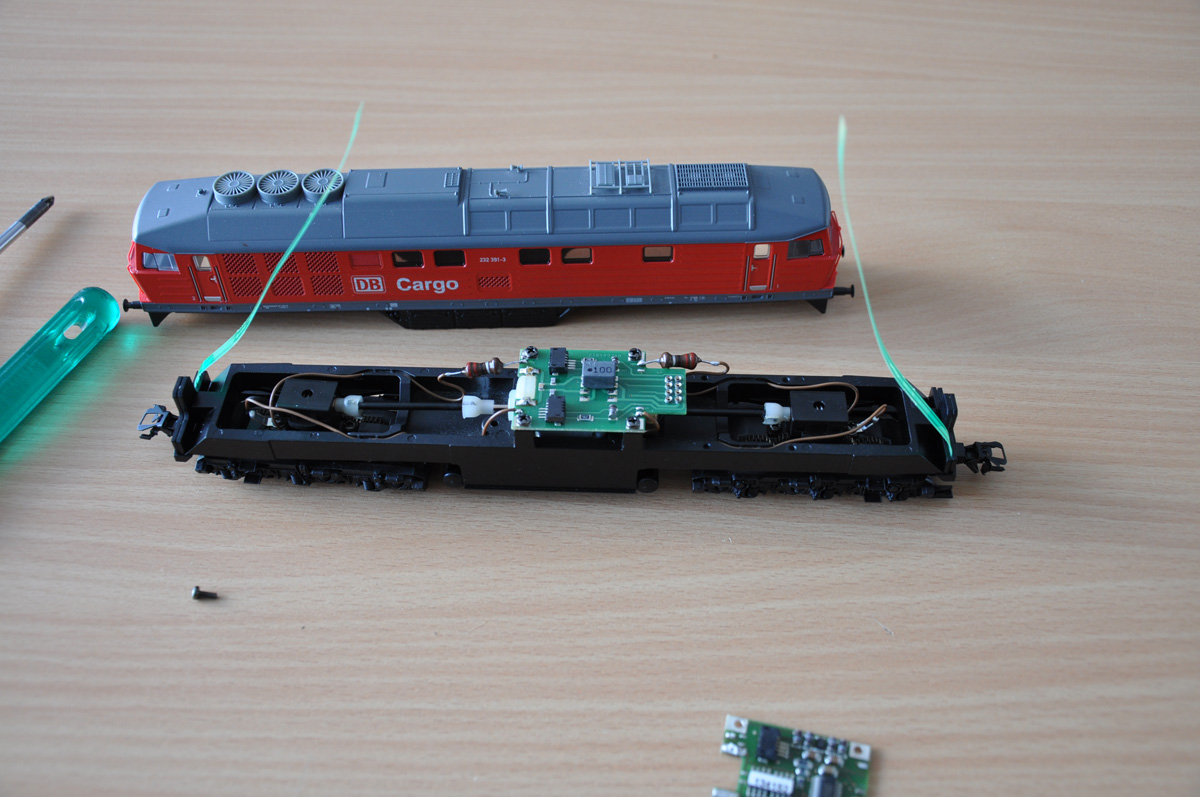

Lok'et kommer med indbygget DCC dekoder og jeg valgte at skifte hele dekoderpladen på samme tid, selvom man sagtens kan ombygge det uden.
Det er meningen jeg på et tidspunkt vil have en Loksound sat i og så er det jo nemt at tage dekoderen ud igen og sætte den nye i.
Dekoderpladen fåes som reservedel (Trix 611654) og koster omkring 250kr alt efter hvor man får fat i den.
Pladen passer lige ned i lok'et og har de samme loddepunkter til ledninger, som den gamle plade har, så ombygningen går hurtig og let.
