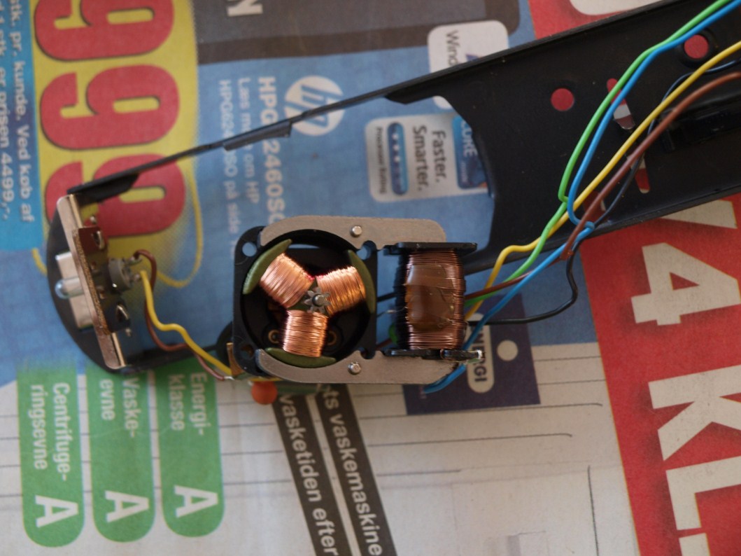

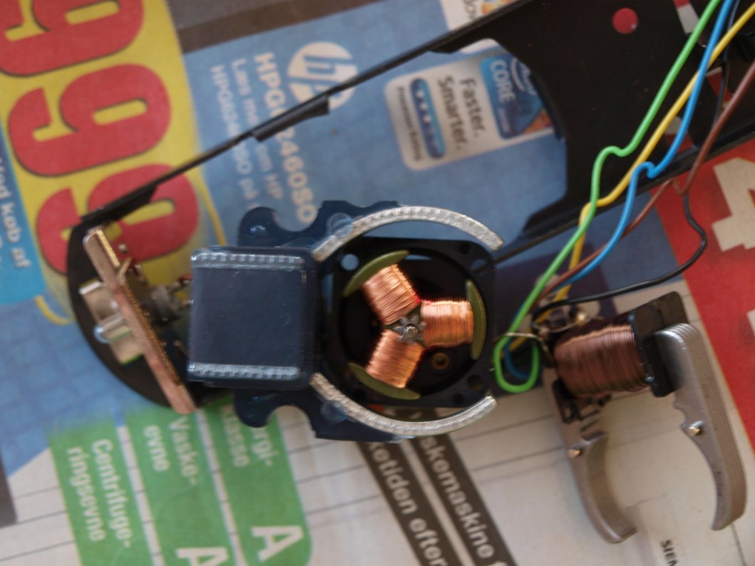

jeg skulle ombygge min my men jeg kan ikke se at det er rigtig
jeg har læse Märklin MY 1108 ombygning til digital (1) fra digitaltog.dk

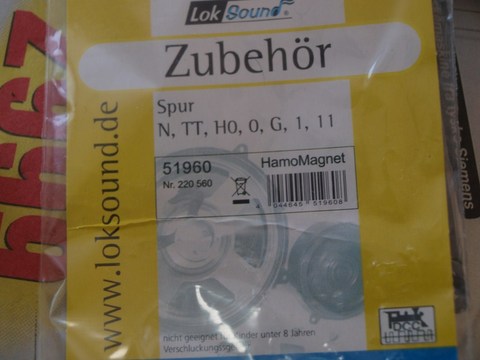

og kom frem til at jeg skuller bruge en ESU 51 960 Hamo Magnet da jeg hade de ander ting
mit problem er så nu at når jeg vil bygge den gamel magnet ud med den nye paser den ikke så nu vil jeg høre om de ser rigtig ud kan da ikke passe at der skal være det store mellerrum se billeder
jeg tror at der er pakker den forkert magnet i den esu pose

Hej Michal
Jeg tror du skal bruge ESU 51 961 eller 51 962.
Kom forbi - jeg har begge modeller liggende.
Martin

okay
ringer imorgen efter 14
har nok fucke det op nu :oops: har prøve at sætter et 8 pol stik på men tar nogen nye med

Det er en skrivefejl fra min side, som jeg har rettet tidligere, men som åbenbart ikke er slået igennem på nettet. Straks rettet. Märklin MY 1108 er med "lille motor" og skal monteres med ESU 51 962 magneten. Beklager.
miken
kjellerup
Indlæg: 347
har fåde lave den i dag med den rigtig

så nu virker det som det skal og det er da nemet når man har prøve det en gang

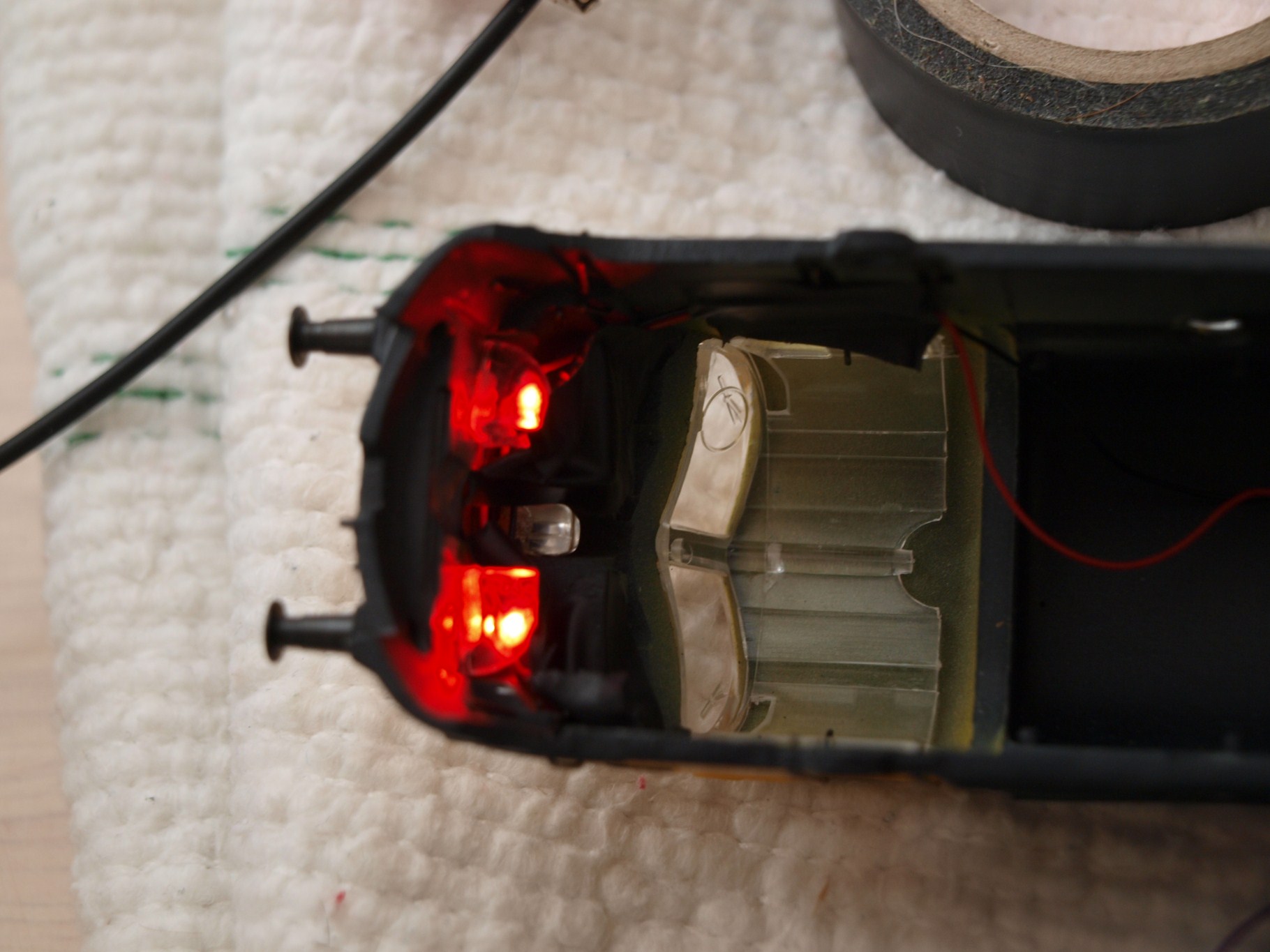

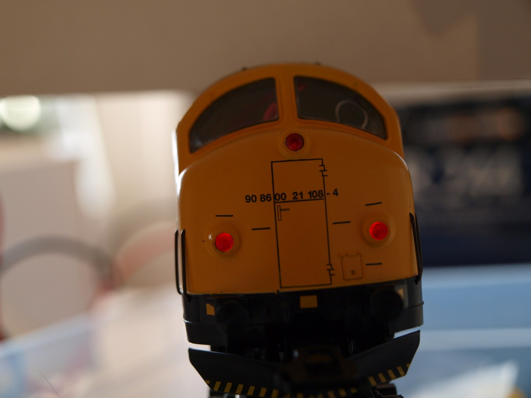

vil når jeg sider og kikker på den smukker maskine tænker jeg så på om man kun smide en smd led i rød på den ledning der går til front lys så når den lys vil der så også være rødt lyd og igen det sammer i den anden end
vil det kun la sig gøre og hvis ja hved er max man kan sætte på en udgang
mit regnen stykker siger mig at jeg så skal smiden en 680 modstan på hvis der kommer 16 v ud af min lok pilot v3.0 men ved ikke om det er 16 eller 12 v
Michal Sønder
http://www.miken.dk
esu 50000/windigipet 2012
Sagtens - hvis ikke lige det var fordi du så får rød lys i alle 3 lanterner.....
For øvrigt, du skriver smuk maskine - prøv at find en Roco og stil den op ved siden af, så har du et godt sammenligningsgrundlag for, hvad der er sket i løbet af 40 år. Rigtig skala, maser af detaljer, fin mekanik og ikke mindst mulighed for korrekt lyssætning.
miken
kjellerup
Indlæg: 347
hade regner med at laver nogen så jeg kun fik rød i 2 med en led ved hver huld fik købt 300 på e bay i tyskland
men tak for dit svar ved du om det er 16 v
Michal Sønder
http://www.miken.dk
Det er det - sådan cirka. Det afhænger af spændingen ud af din digitalstation.
Anyhow, så skal du næppe regne med at drive lysdioderne med fuld strøm (typisk 20mA), da lysmængden så vil være alt alt for voldsom.
Du skal finde den rette modstand ved forsøg.
Indlæg: 2.284
Udover det lille faktum, at Klaus har ret i, at du ville få rødt lys i alle tre lanterner (der skal kun være rødt i de to nederste), skal du bruge en 1 kOhm (1000 Ohm) modstand for at få et passende lys i en diode fra en LokPilot dekoder.

nu har jeg prøve og syns det er okay efter 1 forsøg
sat en 1500 modstand på da den rød ikke er så stræk som jeg husker det

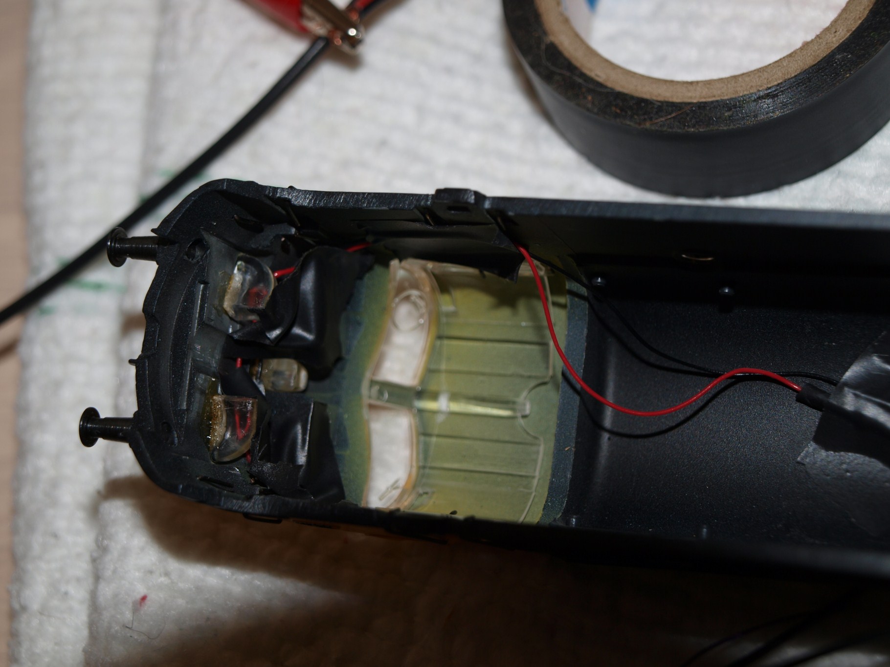

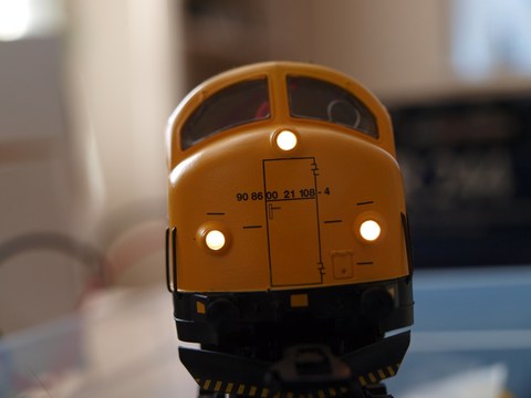

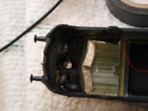

Hej Michal
Det er jo en spændende ombygning du laver.
Jeg ville nu nok skære lyslederen i stykker og montere yderligere 3 hvide i begge ender.
Så ville jeg nok også sikre mig at slutlyset kan tændes og slukkes separat. My'eren kører kun med slutlys når den kører alene, er bagerst i et togsæt med styrevogn forrest eller som snetog.
Martin
Martin
https://3modul.dk
https://www.hyldegaarden.dk
https://www.vsvt.dk
miken
kjellerup
Indlæg: 347
det vil jeg nok også gøre en dag skal lige øve mig lidt mer
ang tænd og sluk ja så maget styr har jeg ikke på hvordan jeg skal kode det og ang ledninger så det må blive en dag jeg ser det lave
