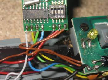

på det første billed kan i se marklin dekoderen.
grå og gul går hen til lysne grøn og blå går hen til magneten den sorte går hen til det lille print med blinket på rød er slæbeskoen og brun går hen til motor holderen og deler sig i 2 og går ud til lysne

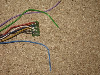

og billed nr 2 er ledningerne på en roco dekoder :?:

Pinforbindelserne i et NEM stik (det 8 polede) er altid de samme. Farverne passer ganske sikkert til farverne på et lokpilot (i samme brugsanvisning kan du også læse om benforbindelser på stikket). Det skulle så ikke undre mig om de 3 ledninger er til koblingerne, sådan at den blå er fælles leder og de 2 andre er styring af hver sin kobling.

ok det ville jeg prøve og ja de 3 ledninger er til koblingerne
