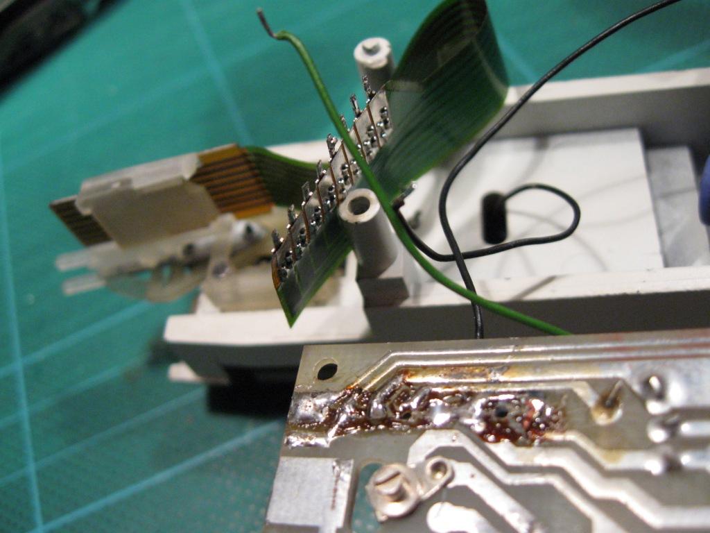

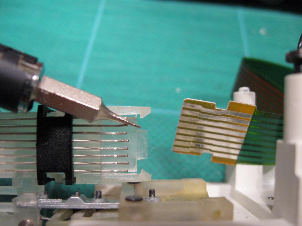

KCN
Indlæg: 26
Hej Igen.

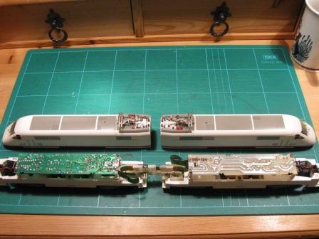

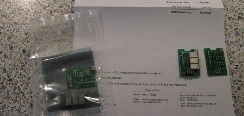

Så fik jeg pakken fra Tyskland.
Overdelen er afmonteret.
Det ser ikke ud til jeg kan oploade mere end 5 billeder, jeg fortsætter i nyt indlæg

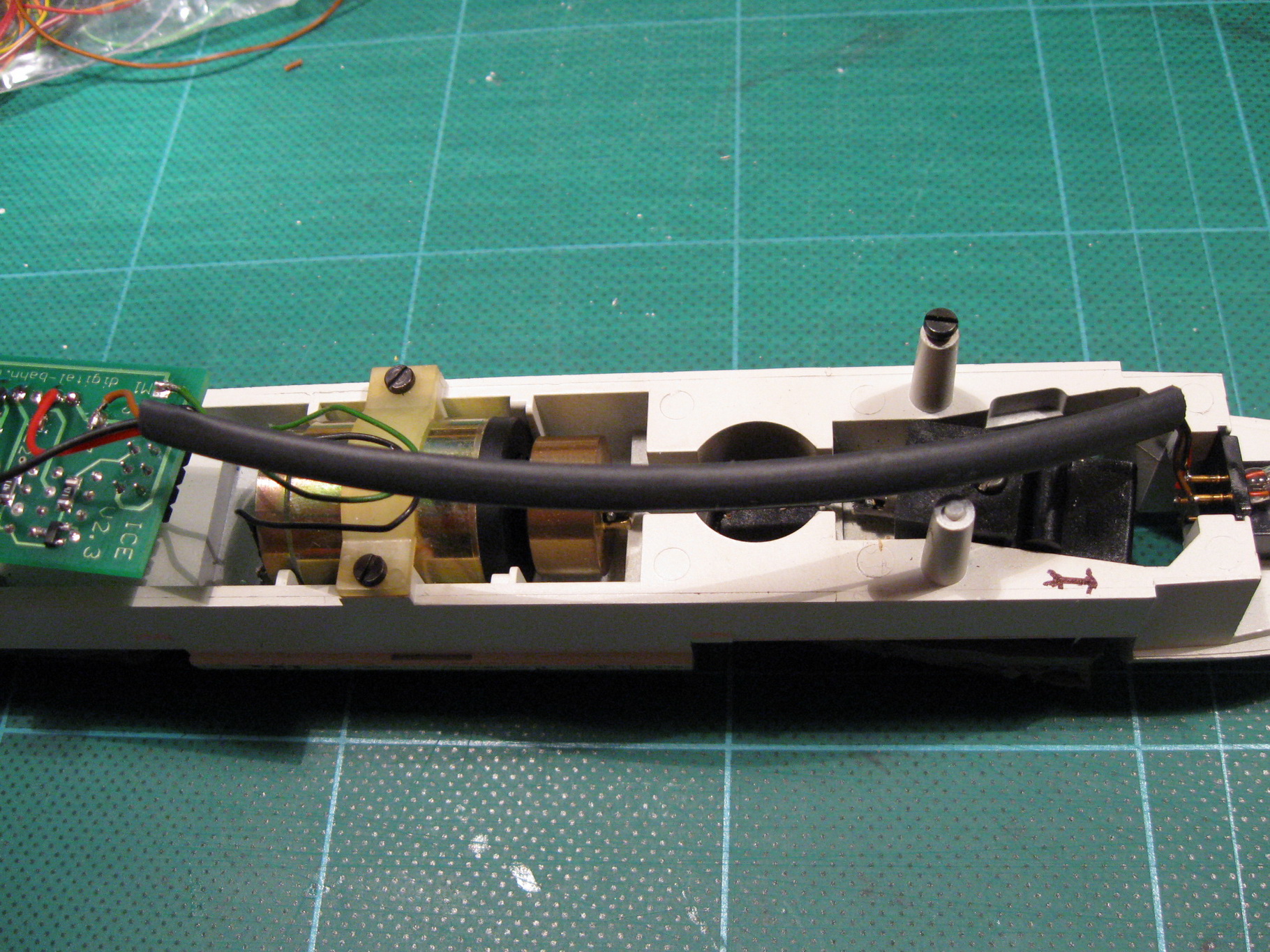

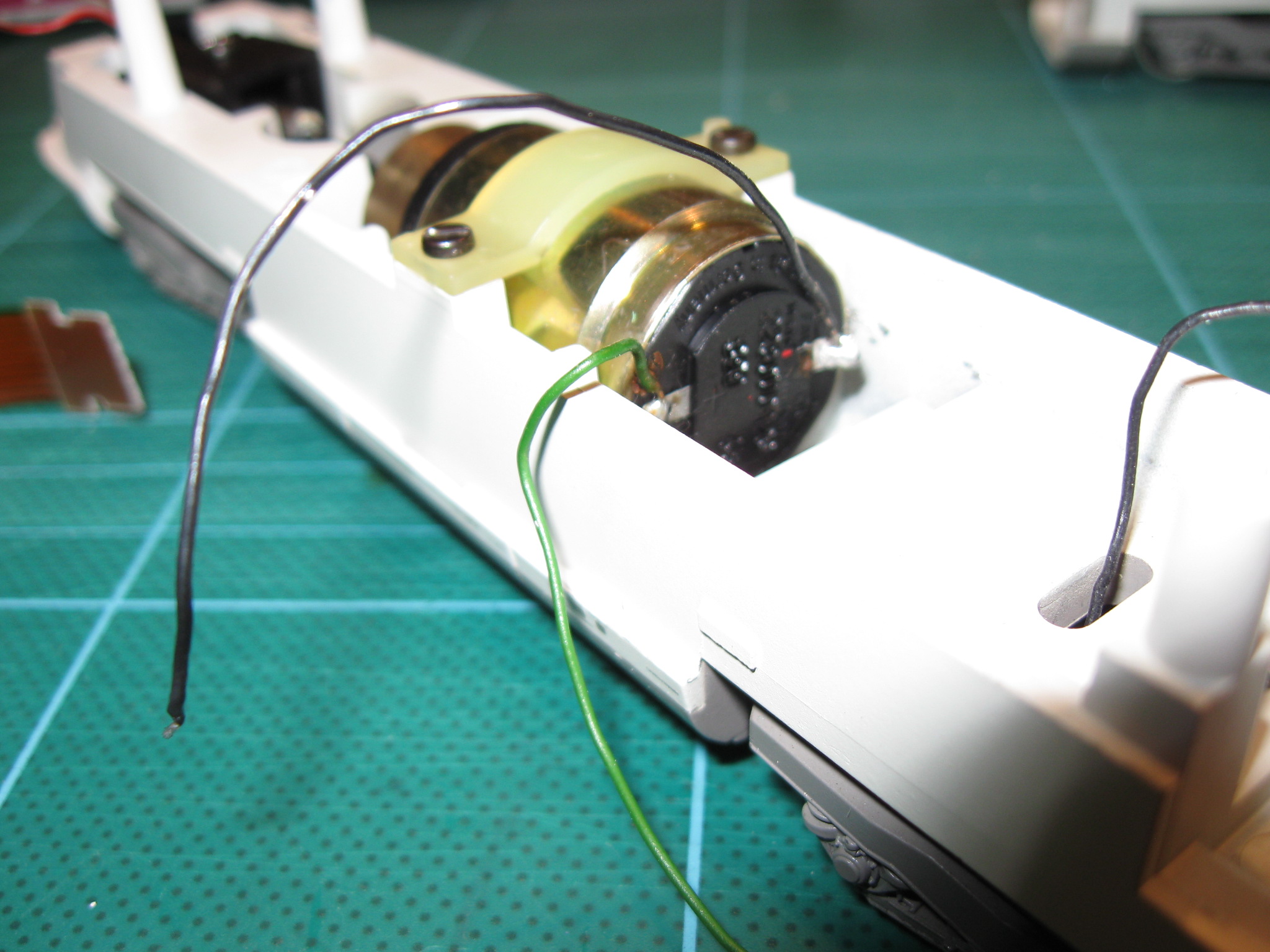

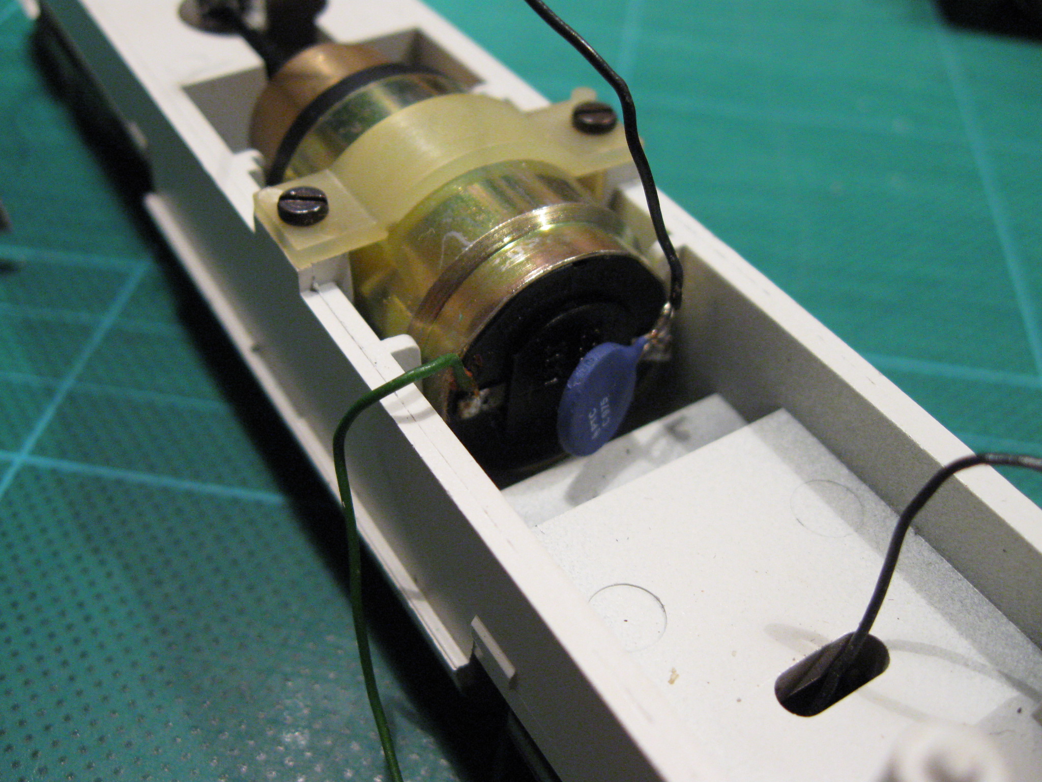

KCN
Indlæg: 26

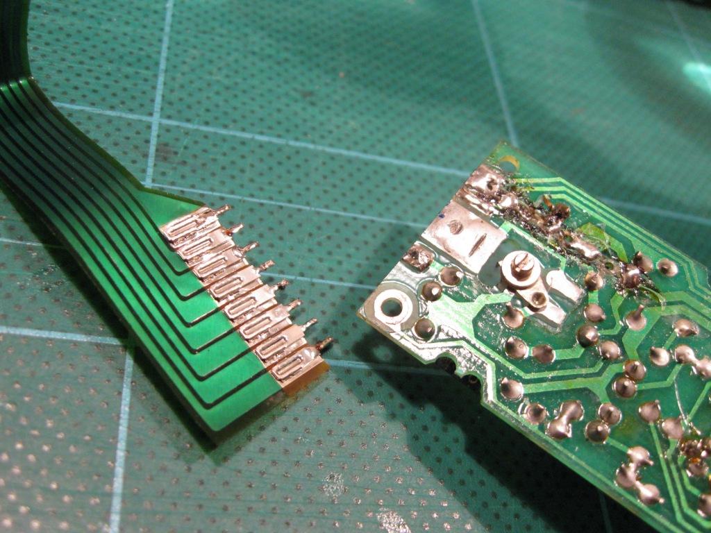

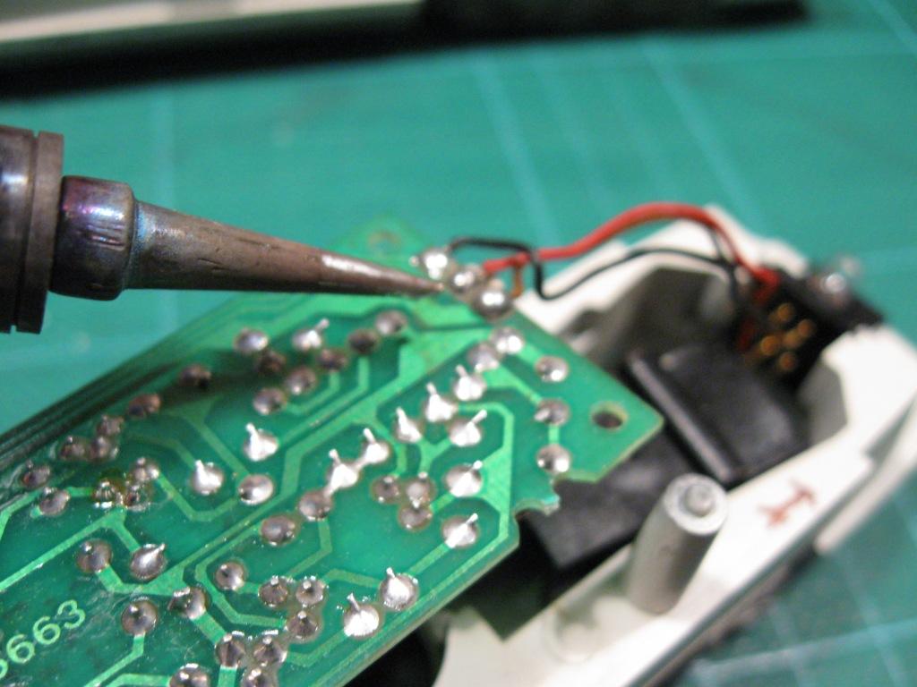

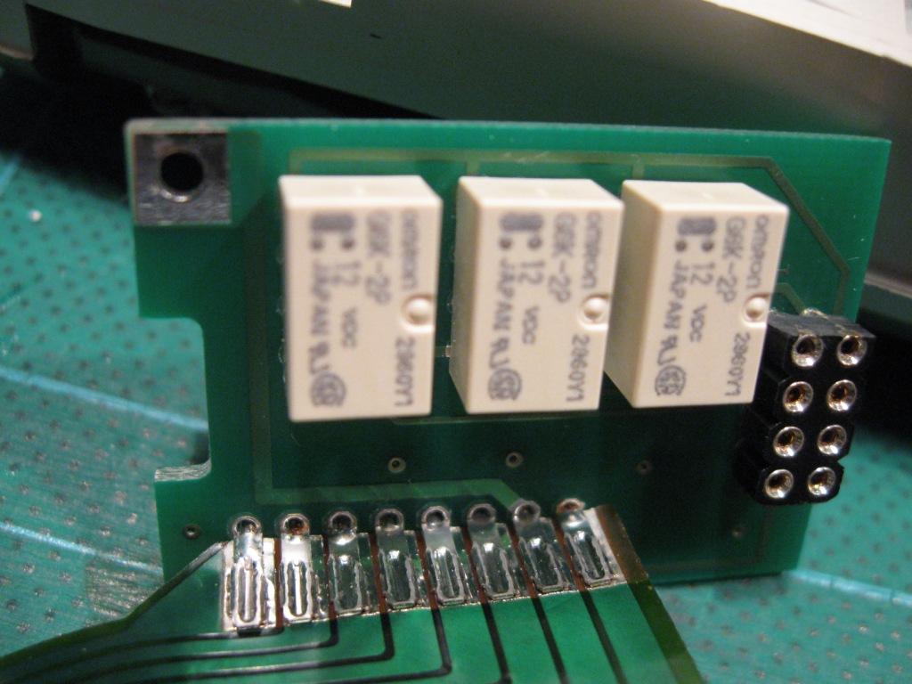

Hej så er jeg kommet videre.
jeg ved godt billederne er lagt i forkert rækkefølge, men her er lidt mere.

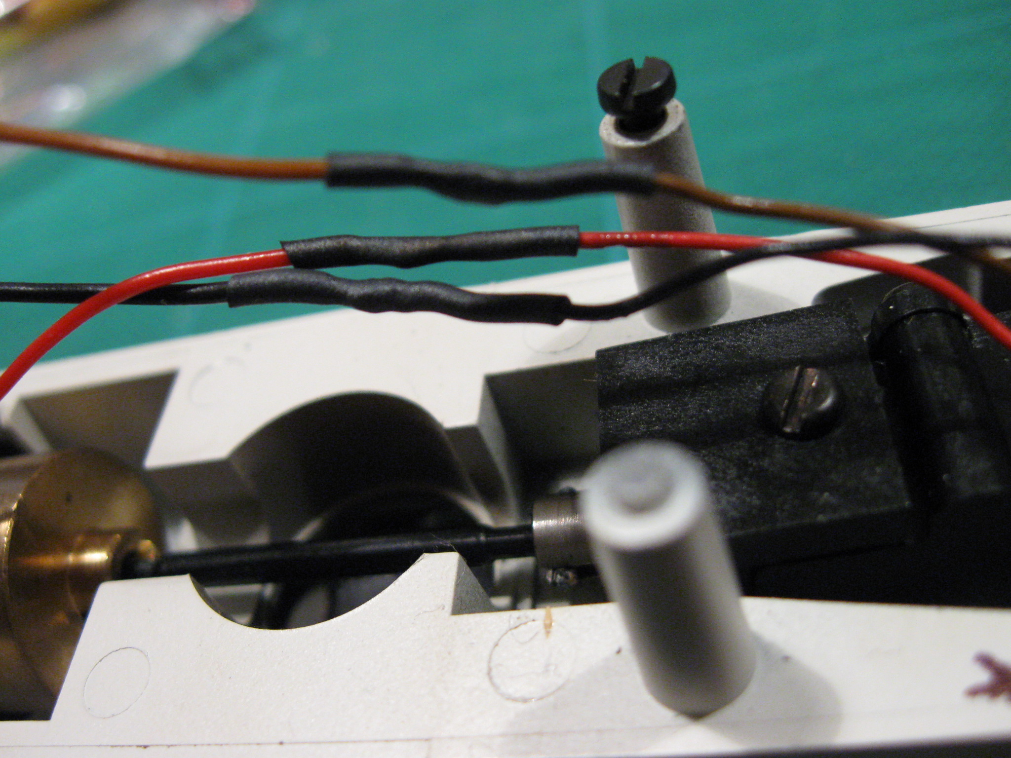

KCN
Indlæg: 26
De tre ledninger til lys samlet i flex
