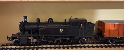

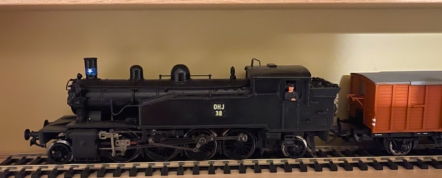

morten
Indlæg: 308
Meget sjovt, da det var mig der oprettede dette indlæg for 13 år siden.
Jeg købte overdelen hos Tikøb Hobby og en Roco BR93 - og fik bygget OHJ38 hos Mikkel fra MM-modeller.
Jeg husker at han nævnte udfordringen omkring motorblokken og at der skulle files en del af.
Slutresultatet blev flot og ser således ud:
