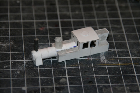

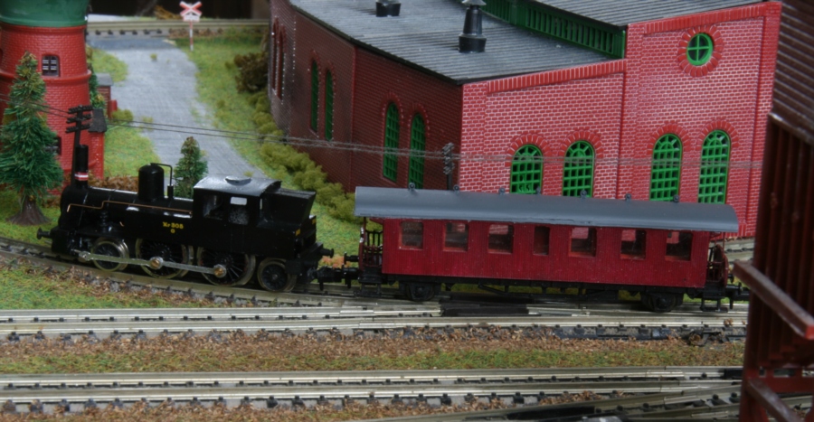

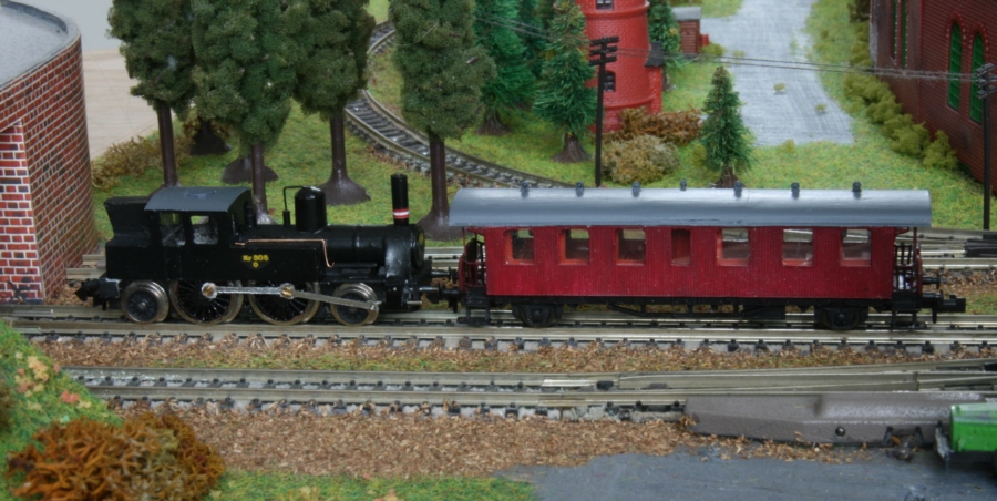

Her er lidt inspiration til og billeder af en O-maskine i spor N.
Undervognen er fra en aflagt arnold br 18 som manglede gangtøj. Da der kun skal bruges 2 drivhjul skal det bagerste af de 3 oprindelige fjernes. Gangtøjet er lavet meget simpelt af 0,25 mm messingplade skåret ud i passende størrelse.
Desværre har det ikke været muligt at finde en motor som er tilpas lille så den kan være i maskinen, så indtilvidere kan den trille afsted med en spøgelsesvogn bagpå.
Drivhjulene fra arnold-maskinen er ca 1 mm for store i diameter, men det er et af de kompromiser jeg har valgt af leve med.
Selve overdelen er bygget i plast-card og kedlen er et stykke fra en kuglepen.

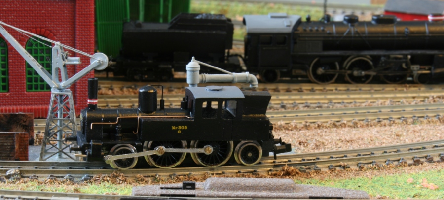

Vedhæftet er nogle billeder af maskinen. På billede 4 ses det meste af en E-maskine også bygget ud fra en arnold br 18.
O1
O2
O3
O4
