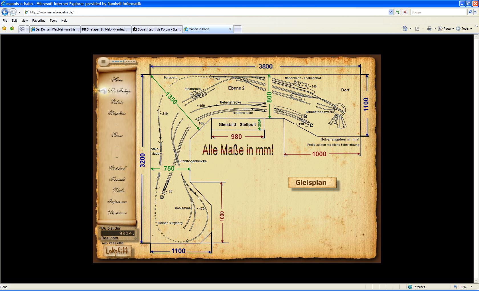

Hundebensopbygning hælder jeg stadig kraftigt til, og jeg er faldtet over dette meget flotte anlæg også i skala-n (takket være modelbanen.eu's blog - tak). Fyrens sporplan er som min hundeben, men han har en enkeltsporet afstikker fra den dobbelte hovedstrækning til en endestation. Jeg tror såden et setup med endestation er sagen for mig, da det vil give anledning til en masse "leg"/rangering, som jeg ikke syntes jeg har fået fra mine tidligere forsøg. Måske med endnu en endestation (den obligatoriske bjergstation? Smile ).
Kommentarer til førnævnte sporplan modtages med kyshånd! Andre ideer modtages også meget gerne, for denne gang skal anlægget gerne blive operationelt og holde "et par år" før det bliver kedeligt.

Fulgte det link til Mannis, du opgav - WOAW, for et anlæg (og en web-side) Shock
Sporplan også elegant tænkt, så hvis du eftergør den, er du ikke blevet snydt Smile
Flot løst er også sidebanens udmunding i hovedbanen - ingen englænder der, så det er nødv. men hastighedsnedsættelse.

Godt at høre, og ja det er utroligt flot! Løsningen med hovedbanen og forbindelsen til endestationen er netop flot - det er primært den og så grundideen jeg påtænker at benytte mig af, og så tilrette resten til mine behov.

Edit: nå ja, man kan jo iøvrigt ikke se det omtalte skjulte område på det vedhæftede :oops: Gå ind på siden, den er under alle omstændigheder et kig værd.

Sporplanen du henviser til er rigtig flot - men der er et par "brølere".
Enten skal sidebanen udgå fra den dobbeltsporede strækning og ikke have sin egen vendesløjfe (tunnel A og B). Ellers skal der være mulighed for at komme fra B og over i hoveddtrækningen i retning D.
Man tilgår stenbruddet fra 2 højdeniveauer i hver sin retning. Sådan vil det næppe være ude i den virkelige verden.
Endestationen mangler rangermuligheder på gods - specielt mulighed for at lave omløb. Faktisk kunne stationen sagtens være lidt større end den er.
Ellers er vi enige om at det er et fedt layout. Det minder meget om et H0 layout der er vist i bogen "Modellbahn Anlageplannung" Af Joachim M Hill (lån den, læs den inden du går videre med dine tanker) .
Det gode er at man kan køre med lrigtigt store og lange to uden at behøves at have plads til en kæmpelang station. Derudover er der masser af muligheder for at have "rangersjov" når man er træt af at se togene køre rundt og rundt automatisk.
Leg med tanken om at både sporene til kulminen og stenbruddet vender imod stationen. Så skel der oprangeres vogne til tørre tog på stationen, som derefter sendes ud i den "store verden" nede på hovedsporet.

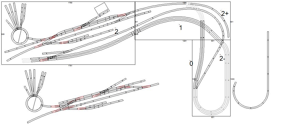

Jeg er dog lidt i tvivl om sporføringen på endestationen, se vedhæftede billede. Jeg havde fastlagt mig på den udforming der hænger sammen med resten af layoutet på tegningen, men er ikke helt tilfreds med at der ikke er tilgang til drejeskiven fra det nederste perronspor. Det er forsøgt løst på det andet forslag.
Hvad syntes i?

Ps. Layoutet er hundeben/knogle. De to ender går til hver sin skjulte banegård.

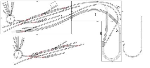

Efter endnu et kig på mit nye forslag, går mit problem op for mig. Jeg har ikke en klar adskillelse af industri samt drejeskive etc., og persontransport. Det resulterer i spaghettikrydset på forslag 2 ovenfor.
Mine krav er:
Drejeskive samt 3 sporet remise samt klargøring i forbindelse med drejeskiven.
Udtræk til fabrik. Fabrikken fremgår af tegningen (fylder en del).
Passagerspor med plads til fire lange vogne.
Mulighed for rangering.
Plads til by.
Formen på stationsområdet inkl. by ligger fast, da jeg har anlagt selve "hundebenet".
Jeg er meget interesseret i input og andre løsningsforslag. Jeg bygger skala n, men forslag i H0 er selvfølgelig også meget velkomne, ligesom jeg vil eksperimentere med alle de skitser / ideer i kan komme på.
