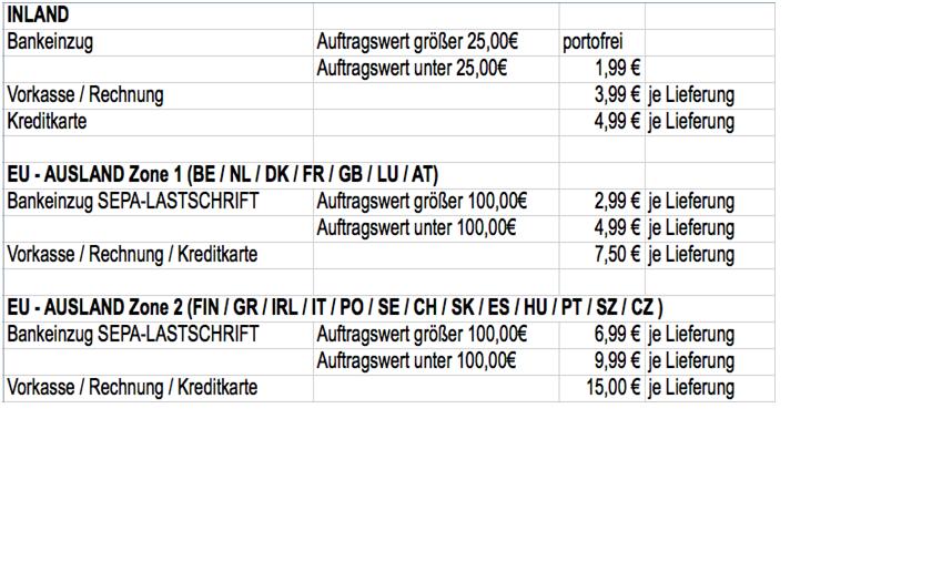

Husk at lægge import skat til din pris typisk 50% oveni. Der er ingen strømforsyning i en lzv100, der kræves en strømkilde /trafo. Lenz laver ikke servo dekodere, men du kan sagtens bruge nogen fra et andet fabrikat. Så længe det er dcc.
Husk også, at hvis man køber i UK, er der ingen told, og man betaler en latterlig lille porto. (Her kunne PosrDanmark lære noget.)
Hattons forhandler en del elektronik-tamtam.
Møtrik
Indlæg: 619
Jepsen ingen told underordnet eu, men når prisen stor i dollors så må det være fra usa, og dermed kommer der told på.

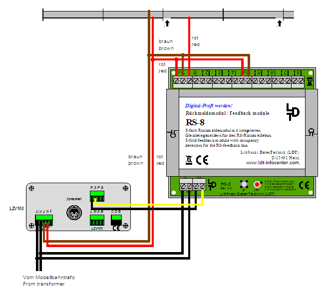

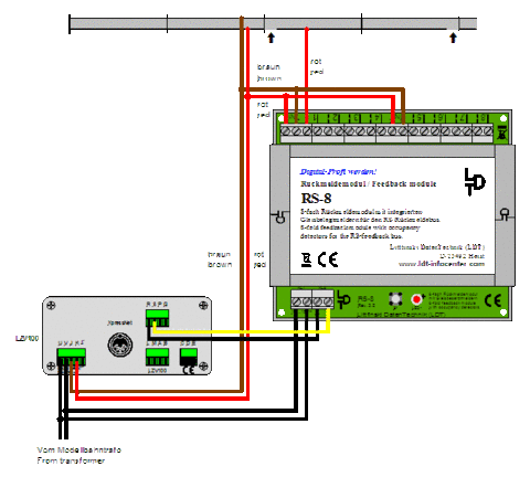

prøv at se lidt på billedet , der vises en tilbagemelder fra LDT
http://www.ldt-infocenter.com/
kig under produkter - Lenz - RS bus her finder du nok den billigste (Færdige samlet) tilbagemelder med indbygget besatmeldere 8 blokke for 70 eu.
