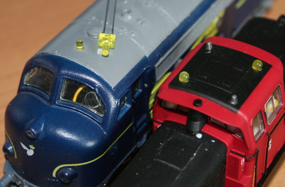

Jeg skal lige bruge lidt hjælp til at finde den rigtige diode til dette lokomotiv.
Jeg skal have blink på taget i begge ender men de dioder jeg har skaffet mig har en tykkelse på ca. 2mm og det syntes jeg er for meget.
Er der nogen der har en rigtig god idé til blink på taget, uden at det ser for voldsomt ud?

Det er denne diode jeg har skaffet mig. den som er over my'eren.

Og hvor har du købt den henne?
Frben
Inspektør
Indlæg: 203
jeg har købt 2 stk ved skilteskoven. men har måske fundet fidusen, for jeg sidder ihvertfald og filer den smallere og det ser ud som om det lykkedes.
