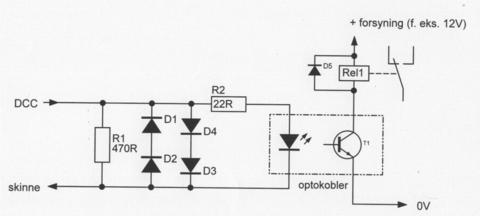

Hvordan lader du et isoleret skinnestykke styre et relæ på to-skinne???
Jørgen
Via en sporbesatmelder.
http://moppe.dk/besat.html
I går aftes fik jeg stukket et lille print i hånden med 8 (eller var det 16?) sporbesatmeldere, det koster vel i omegnen af 15-20 kr at lave.
Der findes efterhånden mange løsninger. En jeg selv har testet, fungerer med en operationsforstærker og kan styre et relæ eller logikkradse.
http://www.modelbaneteknik.dk/model/styr/sporisol.htm
Klaus har anvist nogle andre løsninger. Brug af en optokobler har den fordel at man opnår galvanisk adskillelse mellem kredsene.
Erik Olsen
Brug af optocoupler er altid rigtig godt, for så kan man koble ting sammen med en meget stor grad af frihed i forhold til stel og alt mulig andet.
Kan stærk anbefales, selv om det har tendens til at blive vanedannende!

hvad slags relæer vil I bruge
Og hva' med højspænding "stød" der kan bliver "skudt" baglæns fra et relæ i den digitale kreds, hvordan skal det evt. behandles
Brokobling eller kan man se bort fra det
Du sikrer transistoren mod selvinduktionen fra relæet med en diode. jeg har lige brugt diagrtrammet fra Moppes hjemmeside og tilføjet et relæ med beskyttelsen. Relæet skal være af en type der trækker for en lille strøm. Et relæ med en spolemodstnd omkring 1000 Ohm vil være passende.
Optaget detektor med relæ
