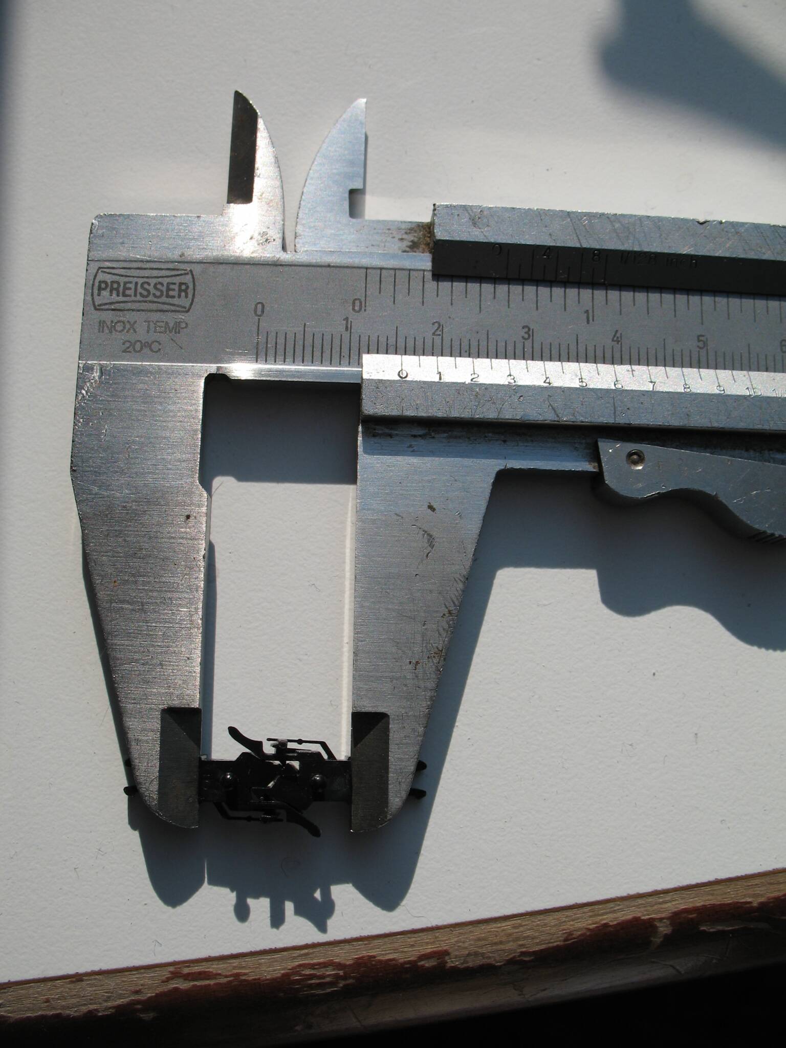

det kan ikke koste en herregård - Siger NEM noget om udhæng så koblingerne kan nå hinanden?

så mangler jeg jo bare lige den skydelære jeg ville smide væk og få målt afstande mellem koblingshoveds forkant og pufferhoveds forkant ( også harmonikaer ) og finde ud af om Fleischmanns kobling overholder NEM - hvis den har en NEM - men som du kan se i mit indlæg er det også plasticens stivhed der spiller ind - hvilken kobling kører du med og hvilke erfaringer har du gjort med disse - hvis jeg må tillade mig den frækhed at spørge

Afstand e
http://www.morop.org/de/normes/nem362_d.pdf

På billedet ser du NEM afstand på mine foretrukne koblinger.

jeg får det til 15,7 mm
Vh Claus
Vh Claus
H0, DCC, Danmark 1985-1995
Korrekt....
Hvilket bør være rigeligt i forhold til NEM's 2x 7,5 mm.
Roco "universalkobling" har en minimumsafstand på 16 mm og maks på 16,6 mm (den kan give sig i længderetningen).
Rocos kortkobling = 15,4 mm "skubbet sammen" og 15,6 "trukket fra hinanden".
