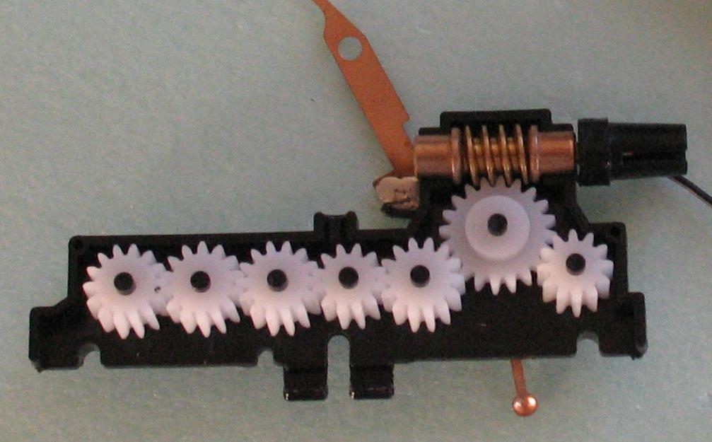

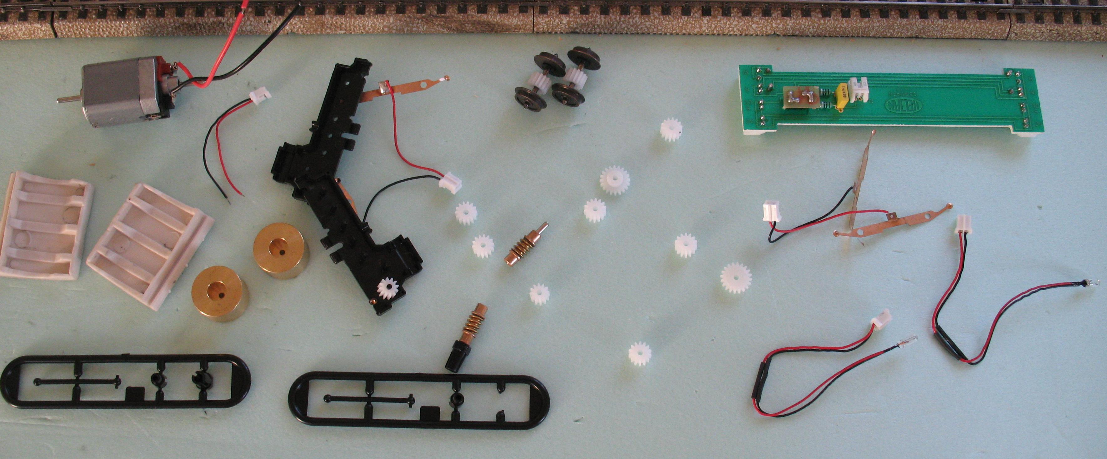

Hermed de lovede billeder. Det ser ud til at der mangler 4 små og 4 mellem tandhjul.

HeljanMyMotor
HeljanMyGearkasse

Jeg takker mange gange for billederne.. Til den pris er det jo en økonomisk overkommelig og hyggelig opgave at få en dummy til at køre selv Laughing out loud

Seneste melding er at der mangler tandhjul og at der er flere på vej til mig.
Med hensyn til gearkasserne skal der være gang i to og dermed kommer der fire trækkende aksler - de to yderste på hver boogie.
Når nu min maskine skal køre med slæbesko skal kobberslæderne på siderne af hjulene tilsluttes AC stikket på decoderen med det medfølgende stik.
Slæbeskoen skal strømtilsluttes DC indgangen på decoderen.
Nærmere følger når jeg ved noget mere.
