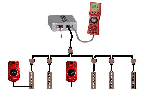

Hej !!
Der er ingen problem at sætte Multimause og Minimause til samme 10764 Booster, den af enhederne du sætter til i Master porten bliver automatisk til master for systemet.
Jeg har selv haft hjemmebyggede mus på systemet sammen med Multimaus, ingen problem.
Roco systemet er nemlig et ganske spøjst system, hvor selve Maus er selve Controller i systemet.
Du kan også anvende andre controler til systemet så længe de opfylder betingelsen for
Xpressnet, det system som Roco og Lenz, samt flere andre anvender.
Jeg kender ikke det nøjagtige antal mus eller andet der kan til kobles systemet, men der er 31 add. til rådighed, så mon ikke det rækker.
Jeg har vedhæftet et billed der viser en nem løsning for at opnå fler slave porte på systemet.
