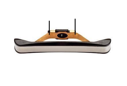

Hej alle
Jeg fandt måske en udvej til ny slæbesko.
Læg mærke til "hullerne" i bunden og roco slæbeskoens "hæfter" er der nogle der vil måle afstaden mellen de to sorte streger? På forhånd tak
Mvh Sydbanen
Sydbanen
Indlæg: 321
Slet ikke nogen der vil måle afstand?
Mvh Sydbanen
