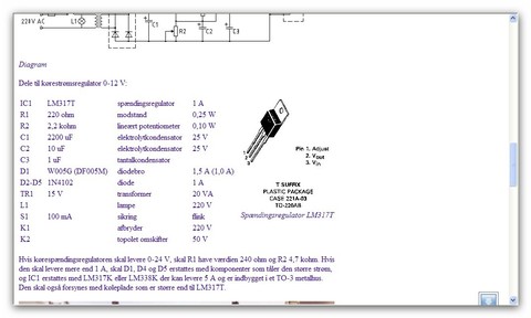

LM317 er en variabel spændigsregualtor.
"Busk" skrev:
men hvordan skal den monteres i forhold til mit blinkrelæ?
Som kun skal have 3 volt ?
"Busk" skrev:
Regulatorens 3 ben hvor 1= adjust 2 =v out og 3= v in. Hvad menes med adjust(justere)?
At det er en juserbar spændingsregulatorHer er , hvordan du skal gøre:http://www.national.com/images/pf/LM317/00906301.pdfEn kondensator inden, 2 modstande (heraf en variabel) og en lille kondesator efter.

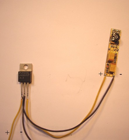

Puha.... Det vil ikke lykkes.
Har vedhæftet dette billede, kan du se hvad f..... det er jeg gør galt. der er ingen spænding på. Måler jeg tilgangen er der udslag på 16v men 0 i udgang til relæ?
vh Torben Crying
shit
Det ser rigtigt ud.
Prøv at pille "relæet" fra, hvad spændinger måler du så?
Jeg det jævnspænding (DC eller vekselspænding( AC) du føder den med ?
Prøv at mål begge dele (både AC og DC) på spændingen til regulatoren.

selv om jeg piller relæet fra ændres intet. Jeg har tilsluttet Uhlenbrock trafo og prøvet med Märklins, den giver ingen ting?
vh Torben
Prøv lige at mål på dem.
Hej Torben!
Med en Märklin transformator tilsluttet, så får opstillingen vekselstrøm. Det skal være jævnstrøm, så du skal have ensrettet og filtreret din vekeselspænding.

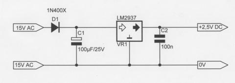

Jeg har lige tegnet det komplette diagram til dig. Dioden 1N400x betyder, at det er en diode der begynder med 1N400 - og i stedet for X kan det sidste ciffer kan være alt mellem 1 og 9. Der kan også anvendes andre diodetyper, men denne er en af de hyppigst anvendte.
Kondensatoren på 100 µF kan godt være større, men den skal kunne holde til 25V - det sidste er vigtigt.
Det er også vigtigt, at både dioden og elektrolytkondensatoren vender rigtigt.

2,5 volt regulator
Busk
Indlæg: 480
I forhold til det som jeg har vist i bestilling ved Elektroniklavpris, mangler jeg ikke noget i forkold til den nye tegning? Er der ikke kommet en kondensator på 100 uF mere? Og efter udgangen fra spændignsregulatoren er der en 100n den ved C2?
vh Torben
Hejsa!
Nej du skal bruge een på min 100 µF og een kondensator på et sted mellem 100 nF og 1 µF - værdien er temmelig ukritisk. 100 nF er det samme som 0,1 µF.
