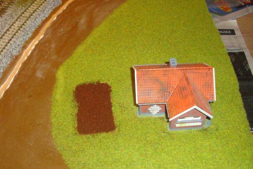

Skrænten på billedet er lavet med gulvafretningsmasse (et alternativ til gips) samt en håndfuld tørret grus med småsten til vandkanten.
Gulvafretningsmassen viste sig at have en farve, der kunne iludere jord, så der er kun malet lidt mindre mårke områder, hvor jorden forventes at være fugtig.
Spørg mig ikke hvor gulvafretningsmassen kommer fra.
M.v.h. Merete N-P

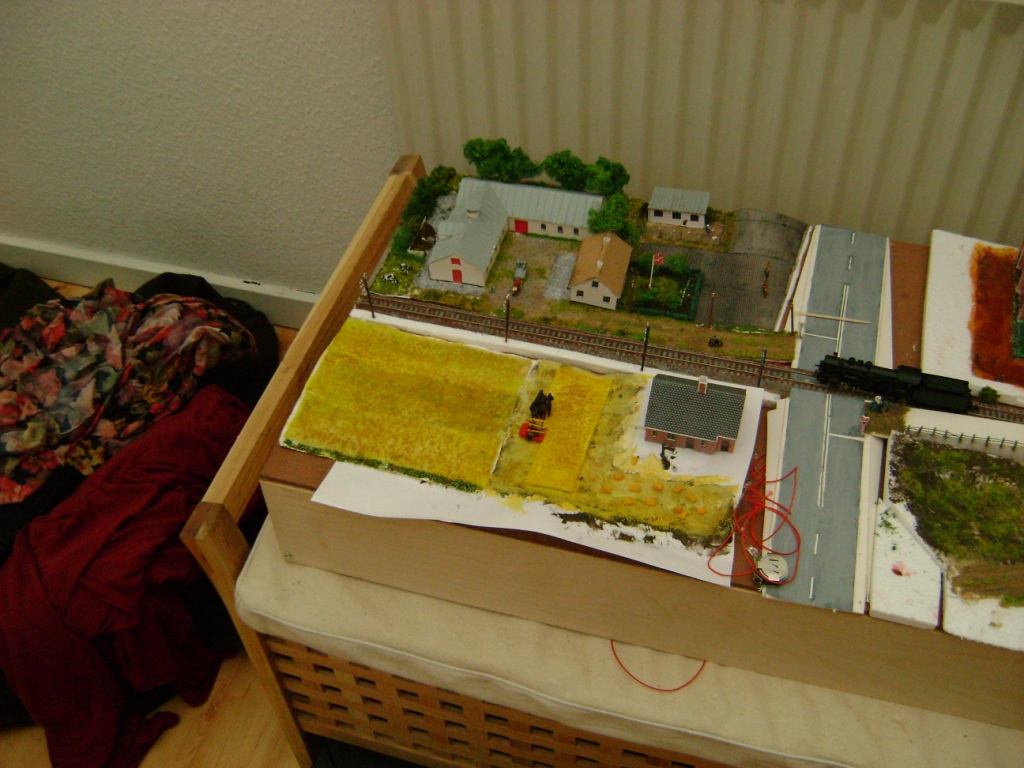

Brug jord, kaffegrums, maling og eksperimenter til det bliver flot. På billedet er der malet jord, marken. Det skulle have været grundfarven til en roemark, men jeg var så tilfreds med den, at det blev en pløjemark.
Haven har rigtig jord, men det er næsten for mørkt. Jeg har før lavet en have med kaffegrums, og det virkede godt.
Ved overskæringen er der en græsmark. Den bliver "malet" med jord som grundfarve.
Skimmelsvampe er ikke specielt knyttet til jord. Sæt din bane i et fugtigt rum med dårlig udluftning, så får du en herlig naturlig grønlig vækst over det hele. Det eneste de ikke gror på er blank metal.
