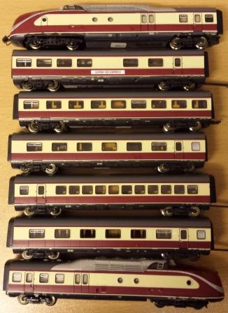

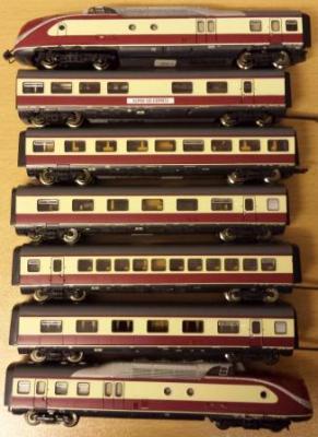

Fleischmann lavede et sæt med lys og lyd jeg har det.
det har nummer 741073 og
741004 for ekstra vogne

Der sidder 2 decoder i sættet, en i hver motorvogn. Begge dekoder bliver kodet til samme lokomotivadresse således at køre/slut lys skifter i begge ender at toget. Vognene i mellem har altid lys tændt.

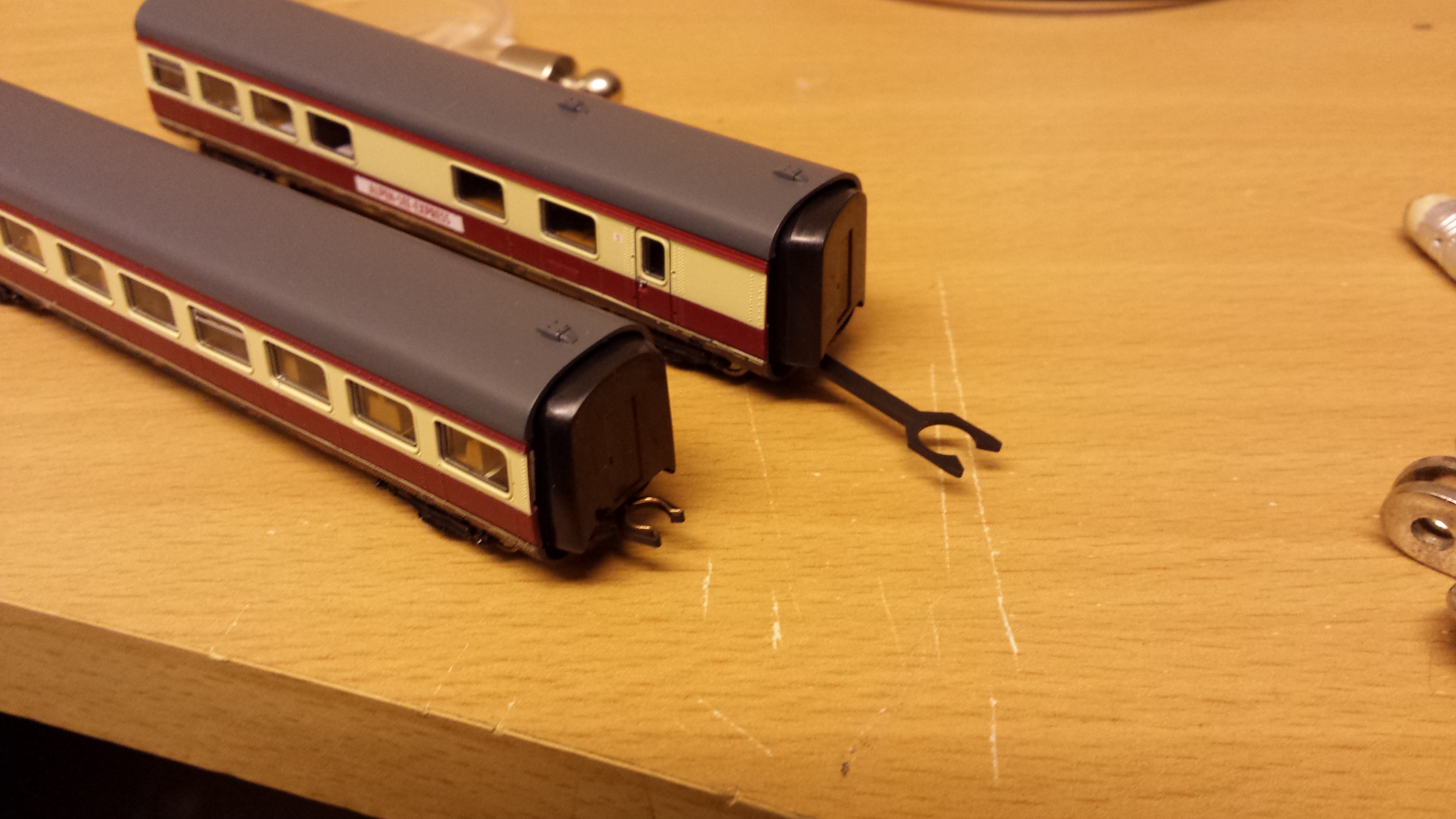

For at få bedre strømoptag er den første vogn forsynet med strømførende kobling,således at vognens hjul kan benyttes til strømoptag.
Her har jeg taget et billede af en alm. kobling, og den eneste der er strømførende.
