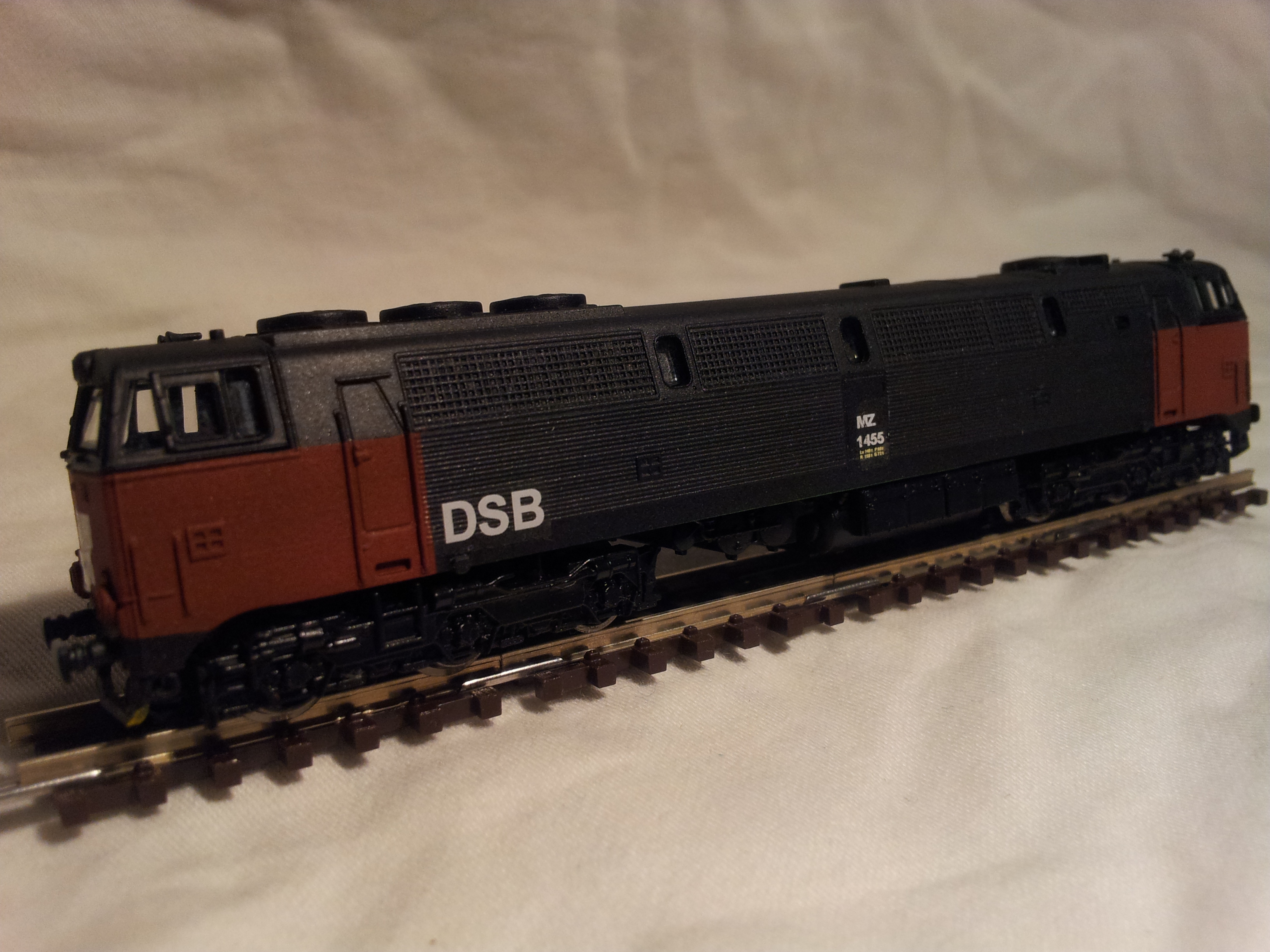

Min ommaling er nu vist på skala-n.dk, så det kan godt lade sig gøre.Billede

Ja, jeg har set den på skala-n.dk - det ser fint ud, det har du været rigtig heldig med. Hvordan har du fået kanterne mellem den røde og sorte farve så fint skarpe?

Maling og lak er fortyndet og påført meget tålmodigt med airbrush, så lagene blev så tynde som muligt.
De skarpe kanter er opnået ved brug af maskeringstape til sarte overflader ( 87752 i biltema.dk ) og igen ved at være tilbageholdende med mængden af maling.
Litreringerne er desværre noget pillearbejde, og det er en idé, at have nogle reservesæt på lager.

Flot malet, men hvorfor har den fået nummeret 1455? Og hvorfor er den malet som en serie 4? Burde den ikke have fået et nummer fra 1. eller 2. serie (1401-1426), da det er en serie 1-2 maskine?

Jeg syntes, at førerkabinens vinduer lignede en 4-serie mest, derfor valget.
Kan være, at jeg maler den næste som 2-serie.
