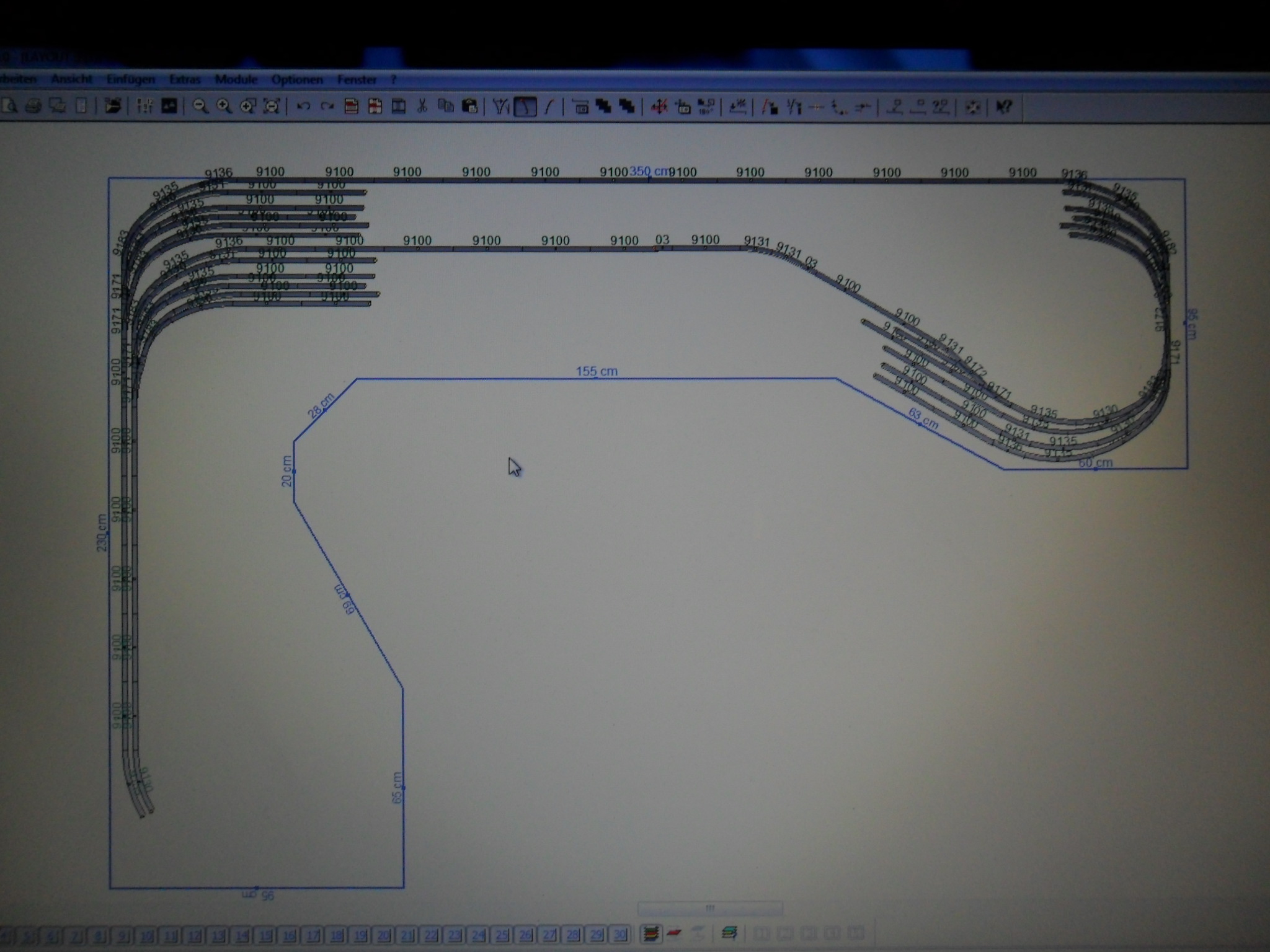

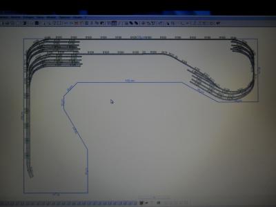

Jeg har et problem og det at jeg ikke kan lave en god skyggebanegård ,jeg kører spor N analog , og jeg kan simpelthen ikke lave sådan en , om det er minitrix eller roco og fleischmann er ligegyltdigt , den enestge betingelse er at det ikke er flexskinner og vinklen på sporskifterne skal være 15 grader,og for dem som gerne vil have en tra fil er den her , og skal lige tilføjes at skinnerne er enden på en helix

Det er en dobbelt sporet strækning som ender med de to skinner ,og så mange spor som muligt , og ja der bliver kun den ene helix som går 40 cm ned , og jeg har resten af banen på plads det er kun det nederste som piner mig lidt.

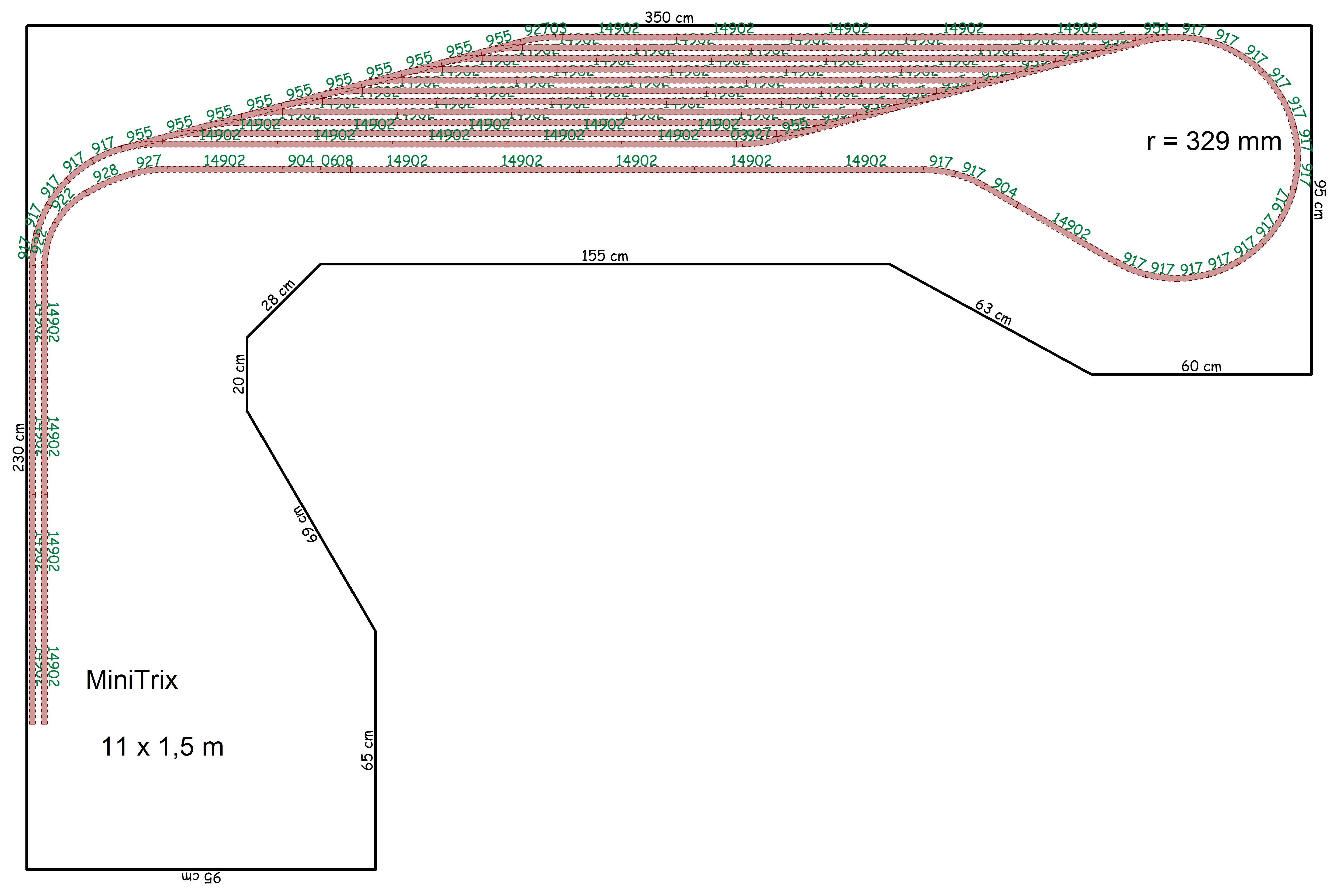

11 spor a 1,5 meter er det nok?

Takker , det var lige sådan noget jeg var ude efter , så nu kan jeg planlægge lidt videre.

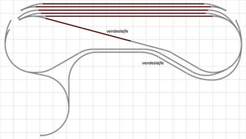

Hvis det ikke er plads nok, kan man lægge en skyggebanegård under den nuværende, og lave en helix ned, så kan man have en skyggebg. til persontog og en til godstog.

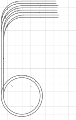

Hej, ved hjælp af kurveskifter kan du komme ud i hjørnet i venstre side og derved få omkring 1 meter mere i sporlængde. Vil hurtigst muligt finde et eksempel.

Her har du 12 spor af minimum 2,2 meter
