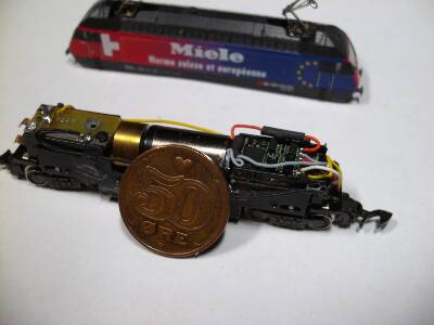

Her kan i så lige se et billed af mit sidste ombyggede MiniClub 88443 til Digital.
Ombygningen omfatter udskiftning af den oprindelige Mãrklin motor til en Faulhaber motor med svinghjul , type 1016
Decoderen jeg har "Klemt" ned i dyret er en : CT Elektronik DCX 75.
Så kom ikke og sig at det ikke kan lade sig gøre at få et Mini Club til at køre "Pænt"
Stig

Hej Stig
Det er ligegodt imponerende.
Et par spørgsmål, hvor køber du Faulhaber motorer som privatperson, eller er det som firma køb ?
Købes de her i landet eller ?
Carsten
speed180
Indlæg: 157
Se selve lokomotivet snuppede jeg på Ebay i Tyskland, men fik samtidig add. til hvor jeg kunne købe Faulhaber motore.
På linket er der motorer og ombygnings udstyr til alle typer.
Om motorene kan købes i Danmark ??? , ærligt jeg aner det ikke.
Stig
www.sb-modellbau.com/
