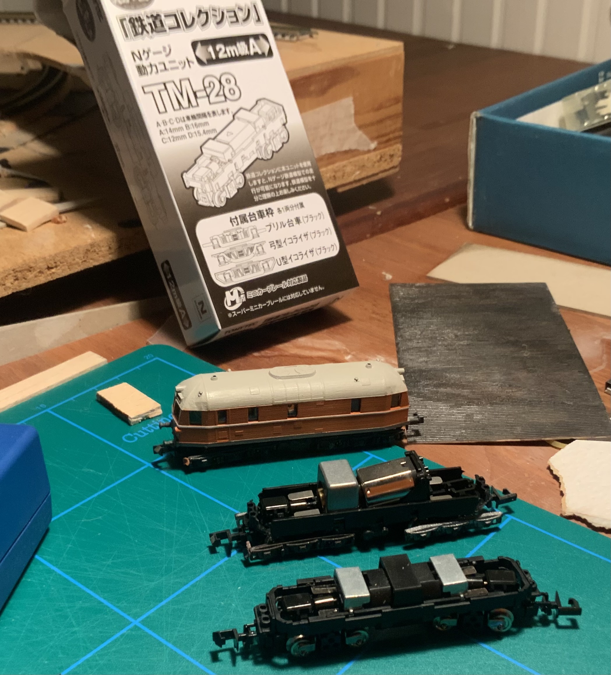

Byg et Marcipanbrød (overdel fra Shapeways)
Er der nogen som har kontakt til Jan Wilken?
Jeg kunne godt bruge hans tegning af bundpladen til undervognen  Smile
https://web.archive.org/web/20170307065656/http://skala-n.dk/index.php?o...
Jeg har netop fået en overdel hjem fra shapeways..  (Sørens overdel) Men! Den undervogn fra Tomytec som bruges er ikke længere til at opdrive.
https://web.archive.org/web/20170307052636/http://skala-n.dk/index.php?o...
Er det nogen som har bygget på netop denne overdel og lavet en fornuftig undervogn..
og kan give lidt tips / tricks?

Det jo en gammel post men for go' Chordens skyld er er der kommet et chassis TM-28 som umiddelbart er kompatibelt TM-03.
Boggie afstanden er lidt mindre men der medfølger diverse extenders så jeg tror det kan lade sig gøre. De 3D printede Boogie sider kan tilsyneladende genbruges, og det nye chassis har træk på 4aksler i modsætning til det gamle som kun trækker på 2. Det nye chassis er det forreste.
