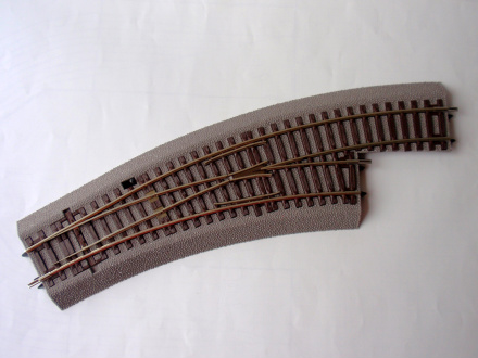

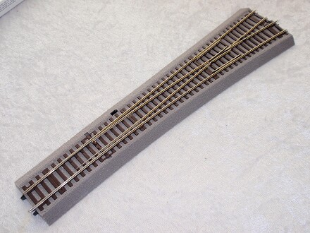

ang Roco mm. Hvis det er Roco's så skulle der ikke være problemer med deres skiftespor i 2,1mm i ROCO line,R9 15gr R10 10gr bruger det selv herhjemme.
Bare det ikke er de Radieskifte spor 2/3 som ses øverst R5/6 ses ved siden af, den er jeg usikker på med MA.
