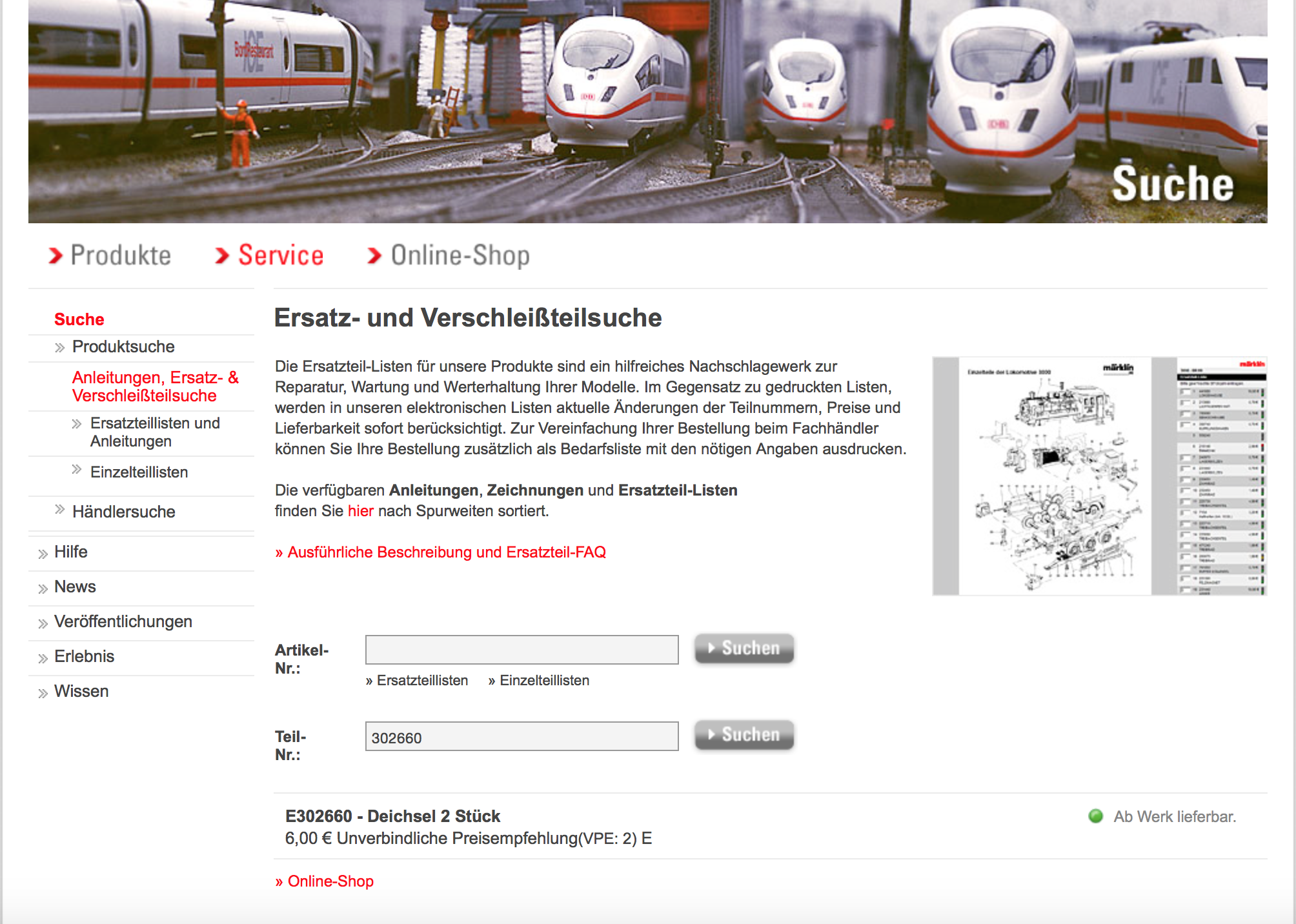

302660 kan såmend sagtens skaffes fra Märklin - slog den lige op her: http://www.maerklin.de/de/service/suche/ersatzteile.html
Af screenshottet nedenfor kan ses at Märklin's egen nem-skakt til MY'en koster 6€ for 2 stk... Smile
