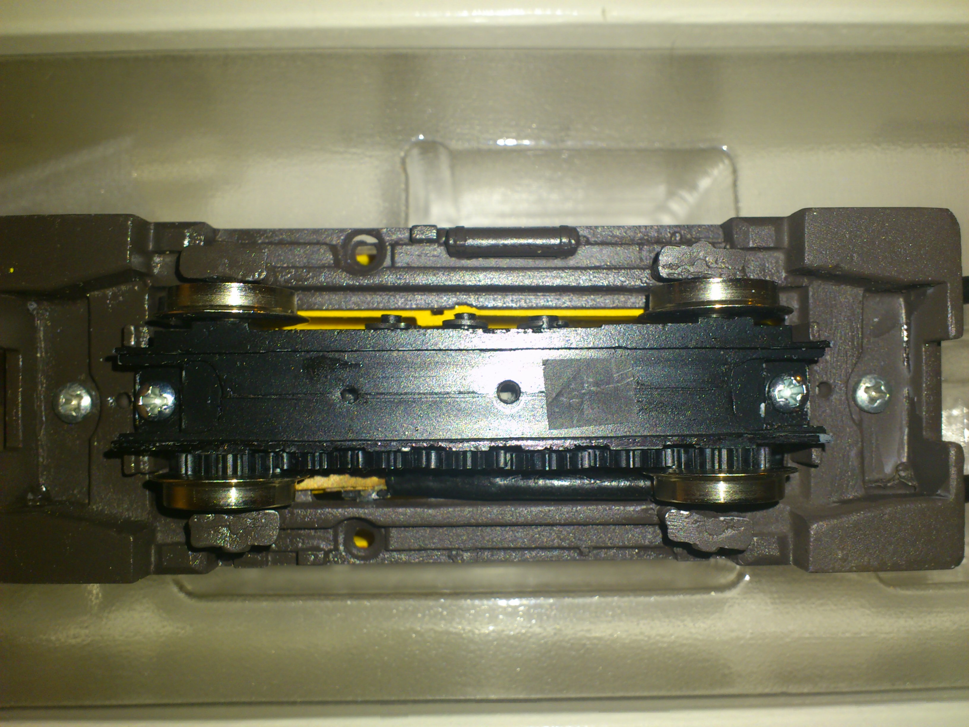

Jeg har nu været så heldig at komme i besiddelse af en rigtig fin MK 611 fra OKT.
Men modellen har ingen koblinger..
Jeg har her vedhæftet et foto af undersiden, hvor man ser der ikke er koblinger.
Hvad skal jeg købe for at kunne køre med fleischmann profi koblinger?

En Symoba / Fleischmann eller Rebu = Rietze kortkoblings kinnematik kræver at monterings fladen er plan. Dette er så vidt jeg kan se på billedet der er vedhæftet ikke tilfældet.
Er hullet imellem de 2 skruer i hver ende af lokomotivet forsynet med gevind?. I bekræftende fald hvilken størrelse. Er der ikke gevind i hullet kunne der vel skæres med en snit tap af passende størrelse. Hvad er diameteren på omtalte hul?.

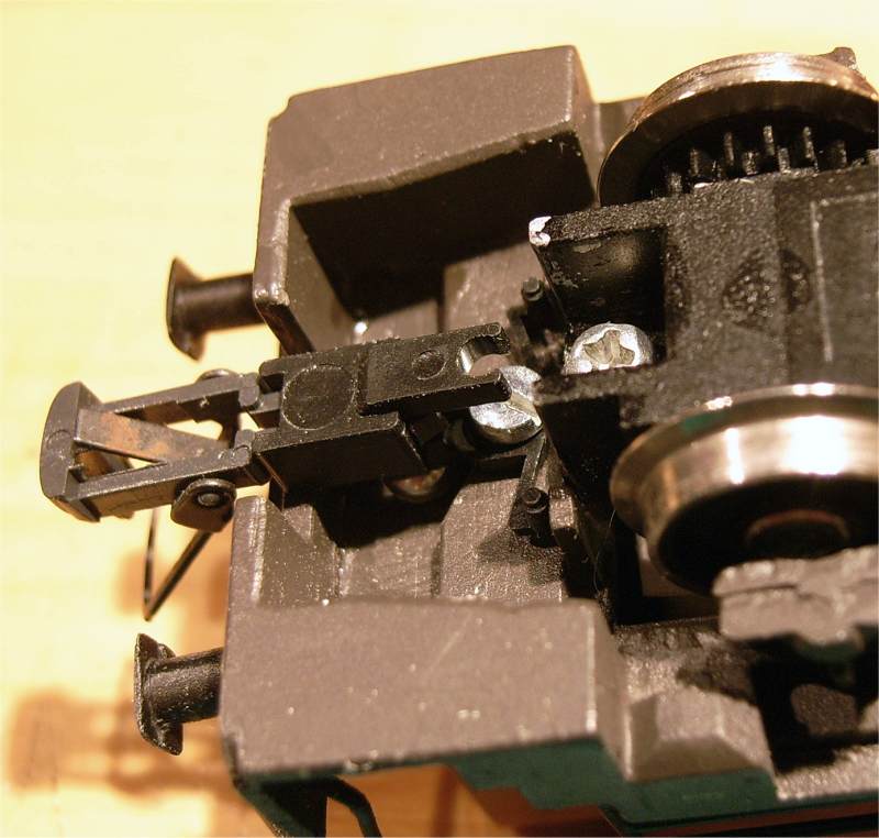

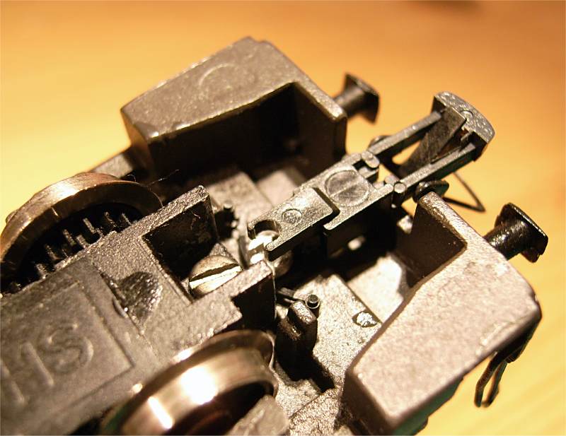

Jaja, så måtte jeg lige op på loftet for at hente mit eksemplar.
Som det tydeligt ses på billederne så er maskinen ikke beregnet til at køre med KKK. Den er født med sit helt eget system der er fjerderbelastet (ses forhåbentligt på billederne) og ligner ikke noget jeg kender andet steds fra.
Hvor man kan få stumperne eller et muligt alternativ ved jeg ikke, men nu er der da noget at gå efter.

Tak for billederne
Nu forstår jeg da hvordan de skal sidde. Har skrevet til OKT ang. om de fås som reservedel endnu

Ja det fremmede jo forståelsen, med disse billeder fra Henk. Skulle det ikke lykkes hos OKT har jeg et enkelt eksemplar i rodeskuffen for diverse koblinger.
Spørg mig ikke hvorfra, troede at det var Fleischmann, det er det dog ikke ifølge katalog, muligvis er det Roco men det kræver at du har en reservedelsliste hvor pågældende skakt er brugt.
Lad os høre hvad OKT svarer.
