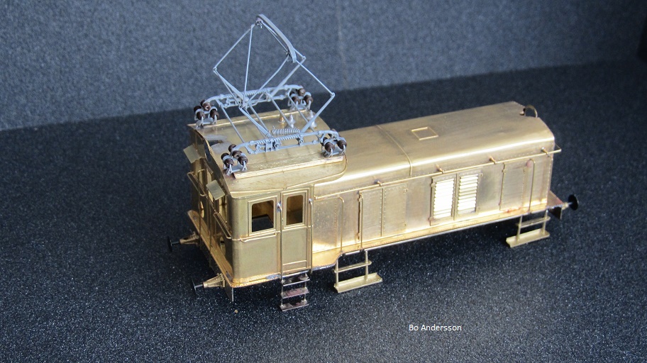

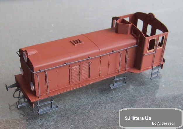

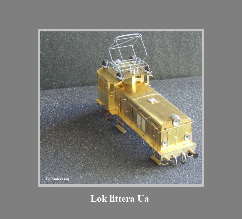

SJ's första elektriska växellok, littera U, levererades 1926. Den första serien omfattade tre lok, konfigurerade som enkelhyttslok med hytten i ena änden. U-loken hade en karaktäristisk drivning där en diagonal vevaxel utgick från blindaxeln till yttersta drivaxeln, detta eftersom hjulen var så små att det inte gick att montera blindaxeln på samma höjd som drivaxlarna. U-loken hade strömavtagare typ PKB vid leverans. Littera ändrades till Ua 1928, även om skyltarna inte ändrades. Loken placerades omedelbart på Svartön i Luleå för växling på malmbangården. I princip blev de kvar där under hela sin aktiva tid på SJ, med något enstaka undantag. Loken avregistrerades 1964-70.
SJ Ua lok är ingen vanlig modell då det inte har varit mer än en lokal framställare som satsat på en etsning av d:o ( WNJ )
Man måste ha en donator drivning för att kunna få en komplett modell.
Detta återkommer jag mer till efterhand.
Från etsplåt till en fungerande modell.

Verkligen en snyg model - Vi ser gerna fler bildar, tack....    Smile

En meget flot model. Næsten synd at male den - den er SÅ flot i messing!

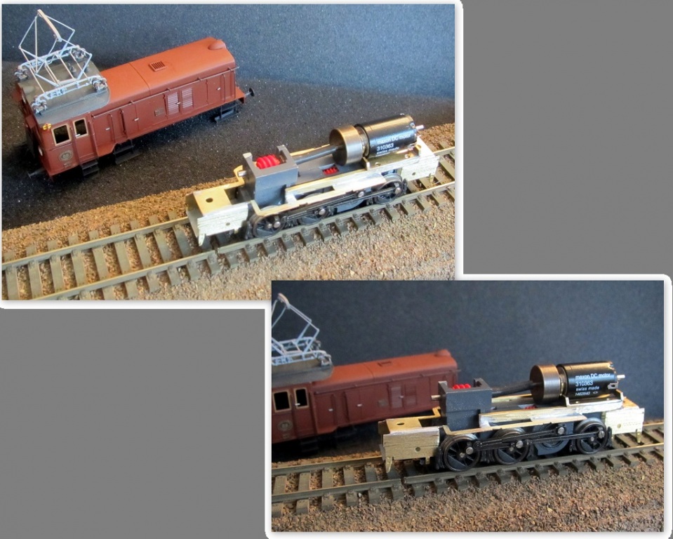

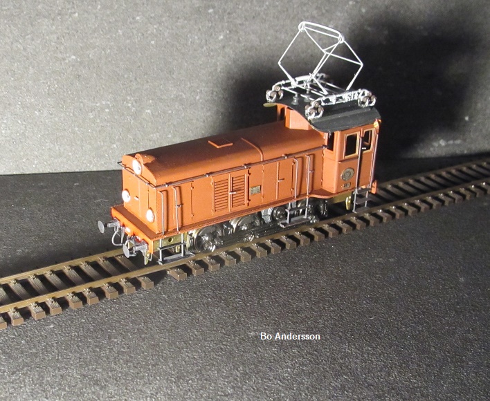

Vva som har tagit fram denna etsplåt i 2 variationer för att passa två olika donatordriv.
Roco samt Märklin Ub/Ue.
När det avser Märklins modeller så vill jag bygga på mitt sätt, så jag går ifrån den bygganvisning som finns för att anpassa drivet.Då man i bygganvisningen vill rensa av allt som är inombords kretskort med funktioner och decoder
För mig är hela drivet inkl funktioner väldigt viktigt/slaviskt.
