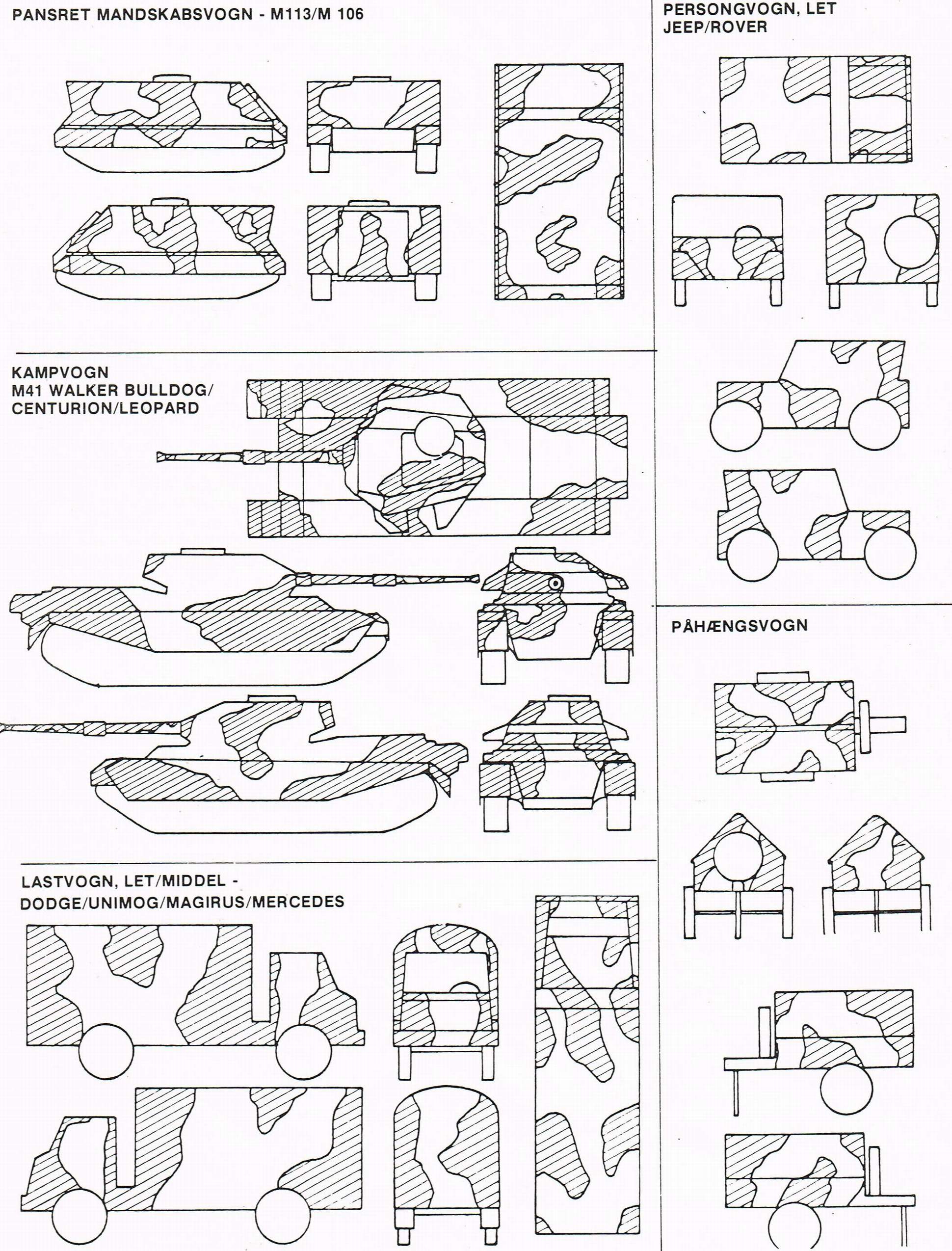

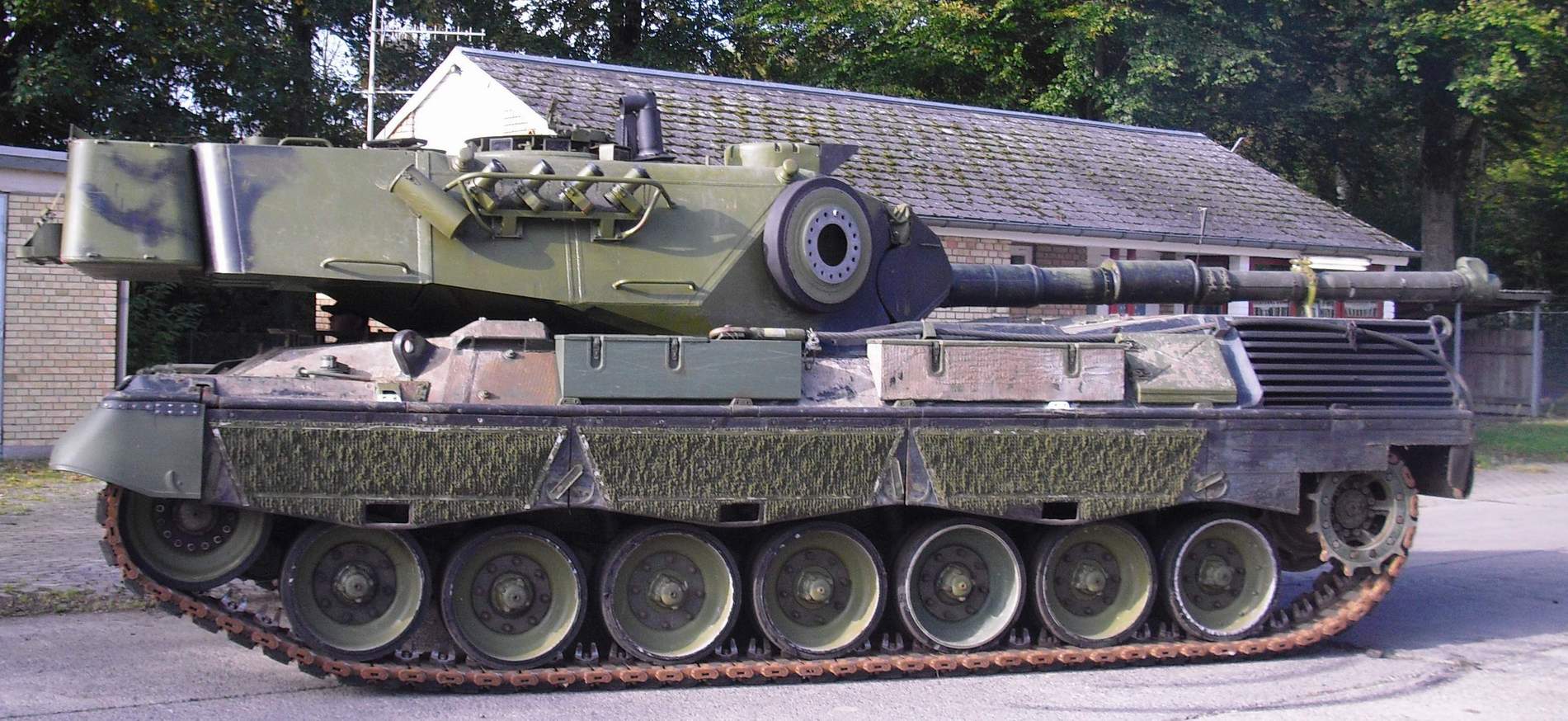

DET var dog en underlig farve de LEO1 modeller har, vedhæftet den rigtige farve og som en LEO 1 ser ud klargjort for TP.
Yderligere den officielle måde sløringsmønstret skal anvendes på køretøjer.
God fornøjelse

Den farve er 'Ihvertfald' mere "rigtig" end den farve et Østrigsk firma gav nogle PMV'er m.m. . Meen måske Hr Orsmstrup skulle tage nogle billeder ude under den "Store Lampe" - så kan de være at farverne falder mere heldigt ud. Og Jo måske en nymalet 'Vogn aka KVG - "Folie-bakke" - Lastbil - GD m.m.har seet sådan ud, men efter et par ture "Ude i terrænet" samt et par gange på vaskepladsen og så udsat for det gode danske vejr, så vil farvene blive mere falmet med tiden ..... - og hvis man ikke tro på det - Så Kom til Åben Hede i år - ude i Oksbøl øvelsesterræn, der er nok "Store Larmede Militærkøretøjer" ar se på - og det er forøvrigt gratis ..... mere her :

Ja, virkeligheden overgår som regel modellen og det kan da anbefales at komme til "Åben hede". Ellers er der jo PN museet i Oksbøl eller de forskellige veterankøretøjs foreninger, GHR og JDR mv., der har diverse køretøjer med de korrekte farver til sammenligning. Så der skulle være nok af steder at hente inspiration fra. Men skemaet gælder faktisk stadigt bortset fra ørkenbemalingen!

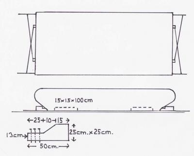

ALLE køretøjer var ALTID surrede på den ene eller anden måde og man skal IKKE tro på historier om "Alarmaflæsning", altså at man kørte uden at køretøjerne var surrede, så man kunne komme hurtigt af hvis pludselig beskydning. Dette er bl.a. vist på noget Spor 1 diorama med hele den tyske Værnemagt. Glem det. Den mindste opbremsning eller slag i en kurve vil få et køretøj til at flytte sig sideværts eller i langsgående retning, normalt det hele på en gang. Tænk på bæltekøretøjer og enten plankebund eller metal i vådt vejr, frost mv. Det er som sæbe!!
Jeg har vedhæftet en skitsetegning af fastgørelsen af en let/middeltung kampvogn/SKH eller andet bæltekøretøj.
På indersiden af hvert bælte (begge sider) var der hamret tømmer (se målene på tegning) for at hindre sideværts forskydning. I hver ende af bælterne i begge sider fastsømmet en klods op mod bæltet, så bæltet var i spænd. Køre hen, stoppe, sætte klodsen, bagge lidt tilbage og tilsvarensde flytte klodsen ca. ½ til 1/3 længde tilbage, sømme den fast og så køre frem så bæltet kom i spænd. Det samme for metalklodser i de borede huller i metaldækket. Køretøjet har normalt to prodskroge i hver ende og her påsættes enten dertil beregnede metalkæder der kan spændes op, eller 5 mm jerntråd, der bliver viklet 3 til 5 gange frem og tilbage. Sættes som på tegningen i de "prodshuller" der er i jernbanevognen. Disse skal sikre en sideværts forskydning ikke sker samt selvfølgelig holde køretøjet fast i længderetningen ved pludselig holdt/stød. Og når så dette var gjort MÅLE at vognen stod FULDSTÆNDIGT lige på jernbanevognen. Hvis ikke blev man IKKE lukket ind i  f.eks. Tyskland eller kom afsted til Oksbøl (fritrumsprofilet). På Centurion var målet, at hvis længden en tændstikæske på langs passede hele vejen i begge sider under bæltet, var kampvognen korrekt anbragt (derfor røg mænd jo selvfølgelig Smile )
Der er ikke plads på tegningen, men kæderne/jerntråden skal ca. stå i 45 grader væk fra køretøjet og ud mod jernbanevognens sider
Så nu skal i som MJ´er bare igang med at få sat jeres køretøjer korrekt på plads, det er jo MODEL ikke sandt Big smile

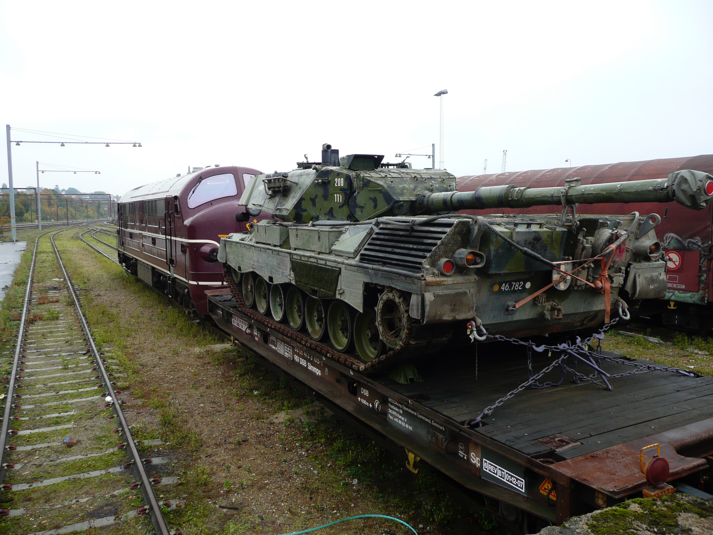

Lars LH
Indlæg: 15
Hej Peter og Steffen,
Her er et billede af fastspændingen af Leopard'en.
Billedet er taget i Kolding 15. oktober 2008 - så vidt jeg erindre ifm. med transport af kampvognen til jernbanemuseet og det er MY1101, som er sat til at 'eskortere' leoparden til Odense.

Hej Lars
Perfekt! Smile :) Smile
Billeder viser nu engang mere end ord.
LEO´en er tilbage i jernbanemuseets rækker, men nu demilitariseret, altså uden motor og funktionsdygtig kanon. Men den skal jo heller ikke køre eller skyde, men vise hvad jernbanerne også havde af opgaver for forsvaret med dets transporter.
