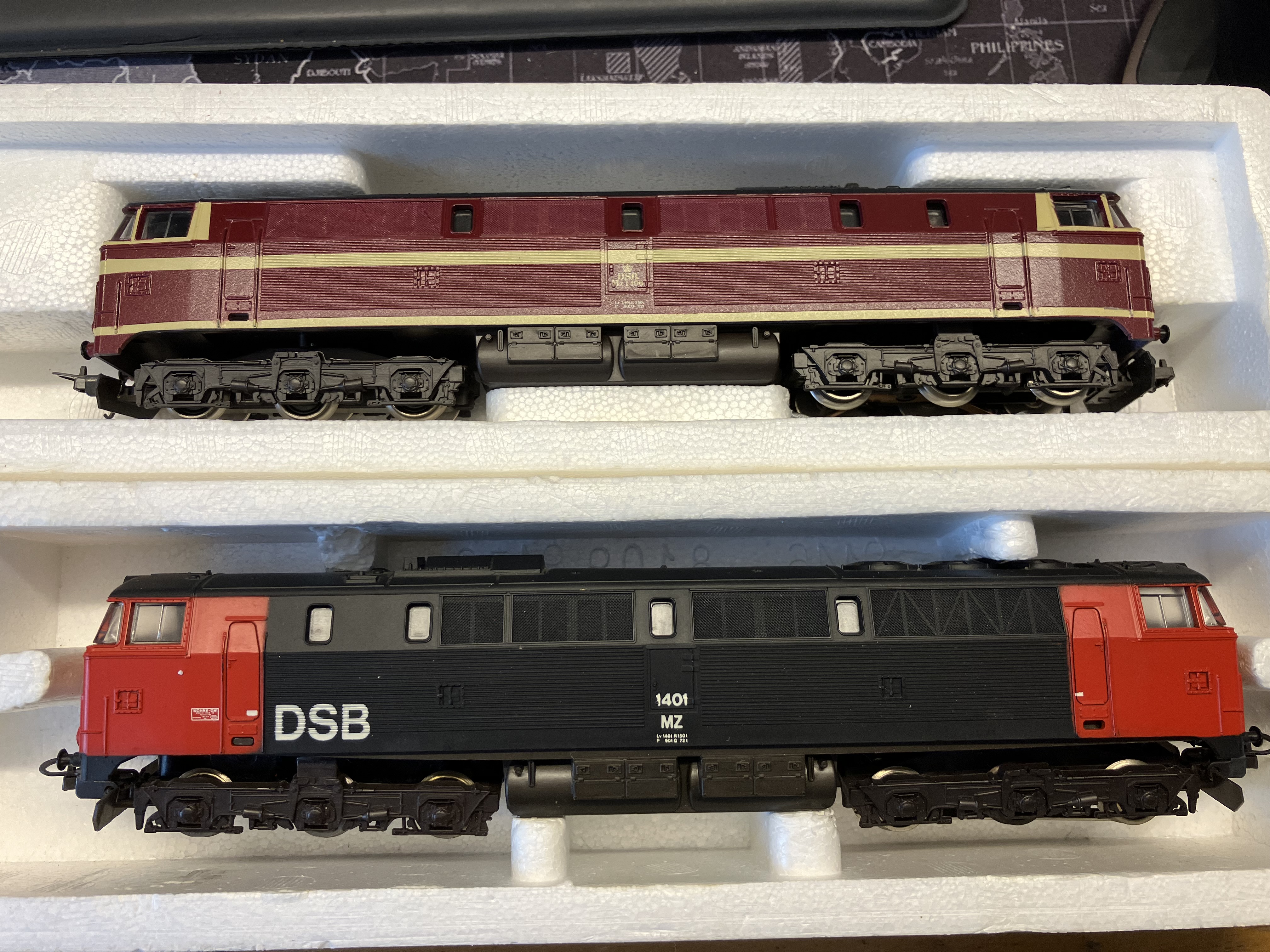

Min søde kone kom hjem med 2 lokomotiver til ,og (for at få mig igang), som dog viste sig at være LIMA, og jeg havde eller regnet med at starte ud med Märklin digital på C-tracks. Som jeg husker det var Lima 2 skinne DC, med da jeg så bunden ad de 2 MZ'er, så fandt jeg en slæbesko som man kender fra 3 skinnne AC (Märklin).
Jeg tænker det måske er tale om nogle Lima tog der er modificeret til at køre på AC/3-skinne? - kan man det? Jeg beklager hvis det er et dumt spørgsmål, men som sagt er jeg kun lige kommet tilbage til "festen".

Spørgsmålet er ikke så dumt. Lima Mz er både "konverteret" til 2-skinne og fabriksleveret til 3-skinne.
Du kan se oversigten over Limas danske modeller here: https://digitaltog.dk/wordpress/lima-og-danske-modeller/

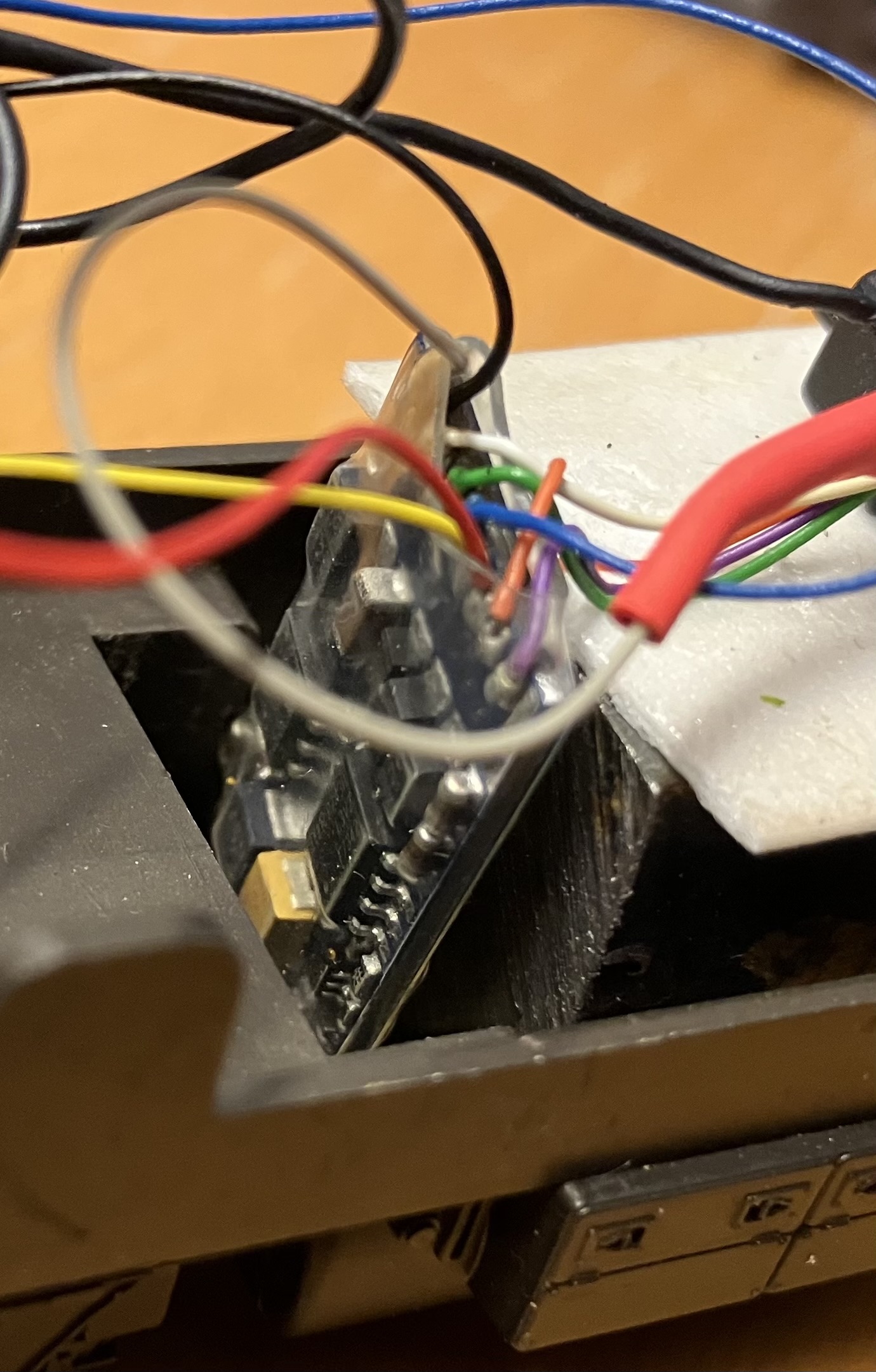

Spørgsmålet er om det er ren anlog drift, da jeg åbnede dem er der er lille print, som det ses på de vedhæftede billeder. Har du et bud på om det eventuelt kan være noget digital styring, og hvis ja ligner det systemet märklin bruger?
Det kan også være noget spændings styring, men jeg ved det ikke - er ikke skarp på print/elektronik på det niveau
på forhånd tak

IMG_2062.jpeg 570.34 kB
IMG_2065.jpeg 3.11 MB
Indlæg: 1.734
Det ligner en ESU dekoder, så de kan både kører analogt og digitalt. Bare vær opmærksom på at Lima lokomotiver kører som en sæk nødder. Ukultiveret motorgang, larmer og ringe trækkraft. De har sikkert været billige. Et moderne lokomotiv fra enhver producent kører radikalt annerledes, men koster selvfølgelig også flere penge. Jeg er super glad for mine Roco MY og MZ.

Når du siger analogt, er det vel bare et skinnesæt med den klassiske Märklin transformator med en drejeskive der styrer hastigheden?
Hvad jeg lige kunne finde på ESU, så burde jeg kunne koble dem på fx. Märklins MobileStation (MFX/DCC), og dermed have digital styring)?
Jeg påtænker nemlig at købe et Märklin starterset, hvor man jo får Mobilstation, C-skinner og et digital lokomotiv og så nogle extra skinne sæt. Og så kunne det jo være smart hvis jeg kunne køre med de gamle lokomotiver også.
Jeg antager også at den ESU selv melder sig til controlleren, hvis en sådan er forbundet til den skinne den sætter på?

Hvis det er en ESU decoder der sidder i dem, så lyder det som om den controller der følger med sættet burde kunne se og styre dem. Om ikke andet kan jeg initialt falde tilbage på en analog styring, eventuelt med en gammeldags' transformator styri (dem med drejeskive), selvfølgelig på en isoleret skinne strækning. Er det korrekt forstået?

Jørgen, med et Märklin startsæt med mobilstation 2 vil du være utroligt godt kørende. Dekoderen ligner en LokPilot V3, som ikke nødvendivis selv melder sig til din MS2, så du skal selv melde det til bedst via DCC protokol.

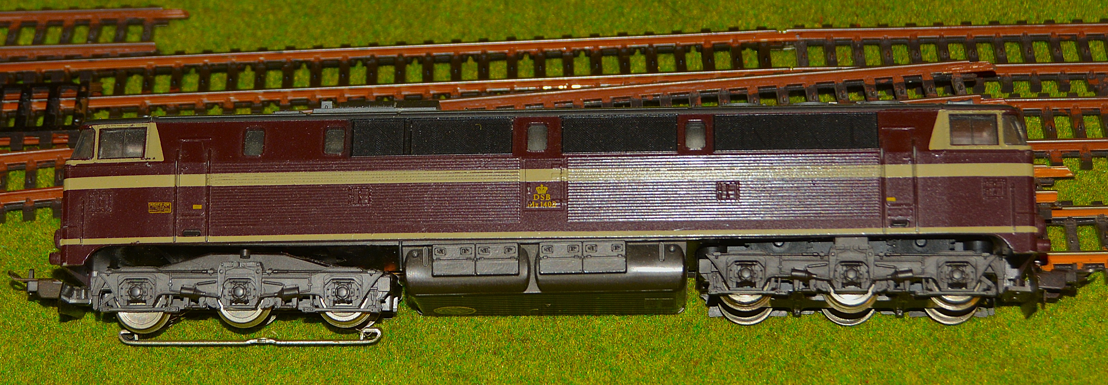

jeg har en Lima  MZ  fra slut 8oerne med slæbesko ombygget af KIM Hobby center   Østerbrogade ved søerne
DSC_2468.JPG 1.4 MB
S.M. kildemoes

Det var lidt sjovt du siger standard adressen er 3, på det ene lokomotiv, er der påsat en demo på undersiden, med teksten "ADR 3". Jeg fik søgt via Google på ESU LokPilot V3, som Bemt foreslog, det ligner enddog rigtig meget. Så jeg regner med at det er sådan nogle som jeg så kan styr med DCC (givetvis skal manuelt tilføje) til CS/MS. ESU skriver selv at de understøtter DCC, Motorola og Selectrix - og nævner direkte selv Märklin CS/MS.
Det lader til at jeg vil være godt kørende, som en start, med Märklin startet - dee skille have en MS2 inkluderet. Så kan jeg både bruge det look der føgler med, som givetvis er fuld MFX, og de to jeg allerede har via DCC.
