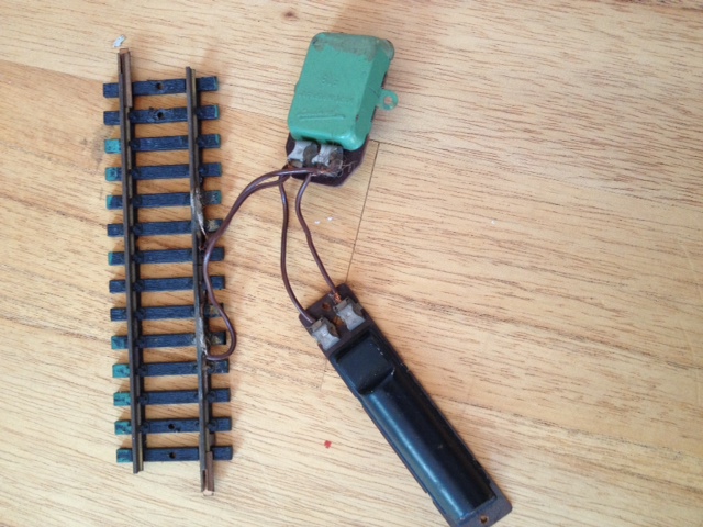

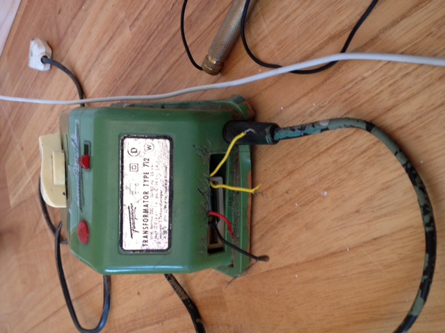

Har netop arvet min fars og onkels gamle fleishmann H0 modelbane. Jeg har oploadet et par billeder, da jeg eri tvivl om hva de forskellige dele er til, håber i kan komme emd en forklaring. Derudover er der en gammel grøn transformer af typen: 712. det oprindelige frontdæksel er pillet af, og der stikker bare fire ledninger ud. Når jeg sætter de to gule sammen kommer der en gnist. er det disse som skal forbindes til startkinnen.

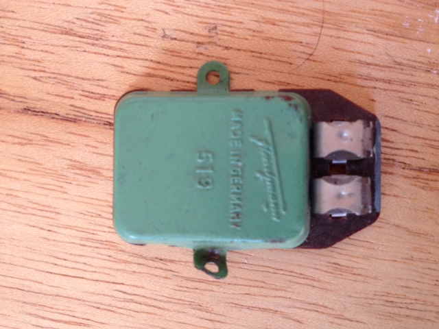

Den lille flade grønne med nr. 519 er en ensretter som åbner for spænding i een retning.
Den lange sorte er en modstand med nr. 523. Kan bruges til at nedsætte spænding og dermed hastighed.
Transformer 712. De 2 gule ledninger afgiver AC = Vekselspænding og kan bruges til sporskifter, belysning og andet lignende udstyr.
Rød og sort afgiver DC = Jævnspænding og tilsluttes skinnerne på et DC anlæg.
Se i øvrigt vedhæftet manual til Flmann nr. 519 og 523.
