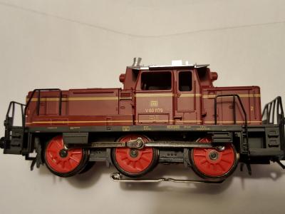

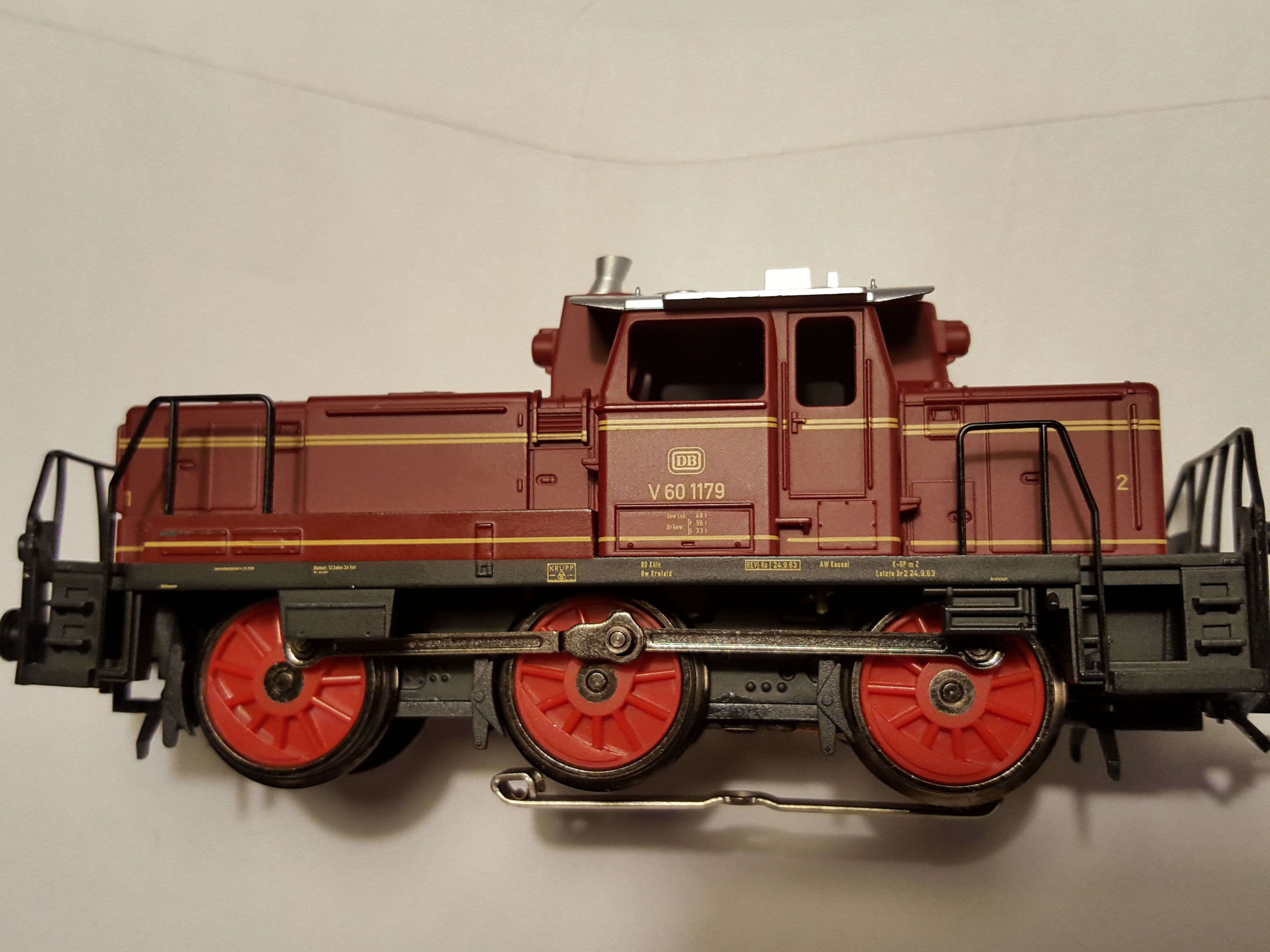

Jeg har fået sådan et "V 60 1179" lokomotiv. Jeg tror at det kommer fra en af de her startsæt som blev solgt i Aldi. Det er ihvertfald nærmest umuligt at finde info på det på Märklins hjemmeside.
Begge koblinger er knækket af, og den kobling jeg købte hos forhandleren virker til at være for tyk i stangen. Nærmest dobbelt tykkelse af de stumper der sad tilbage. Er det fordi at det har været en ukurant kobling fra forhandleren, eller er det bare nogle specielle tynde plastikkoblinger som har siddet på det oprindeligt?

Nogle gange er man bare heldig, og finder svaret selv. Der var en som havde selvsamme startsæt til salg på Facebook, og via nummeret på det fandt jeg lokomotivet hos Märklin - og reservedels listen :-) Det bruger en todelt kobling. En "E323679 Deichselkupplung" og en "E399740 Kupplungshaken". Så nu skal jeg bare finde et sted at købe dem - hvor jeg ikke behøver at købe 20 stk. Laughing out loud
