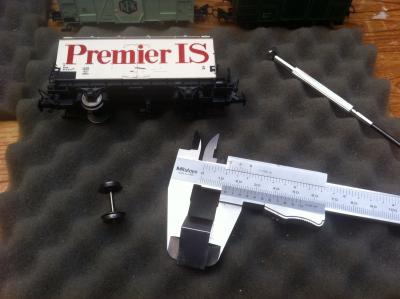

Synes lige jeg ville dele et af mine mest bruge stykker "special" værktøjer til min modeljernbane. Det er i al sin enkelthed en lille "kasse" i stål som på en ene led er 14,0mm og på den anden led 13,8mm.
Hver gang jeg kar køb en vogn eller et lokomotiv tjekker jeg inden den første tur på min bane hjulafstanden. Siden på de 14,0mm skal så ikke gå imellem de to hjul på mens siden på 13,8mm skal gå let imellem hjulene.
En lille ekstragevinst i den sammenhæng er at jeg også kan bruge siden på 14,0mm som "lærer" når jeg presser hjulsættene sammen - bare tryk hjulene sammen til de klemmer om kassen!
Afstandslærer med pass/no-pass sider
Resultatet af denne lille justering er bedre kørsel over diverse spor mm uden afsporing. Jeg tror mange har en god mening med hvilken afstand der er den bedste og ovenstående er bare mit bud til en blanding af Märklin M og C skinner.

Ja, det ser smart ud - har du selv lavet den?
Jeg har desværre ikke adgang til værktøj, der kan lave den slags præcist nok, så jeg har i stedet købt mig til en lignende ting hos Fohrmann:
Også hos mig bliver den brugt flittigt. Smile
