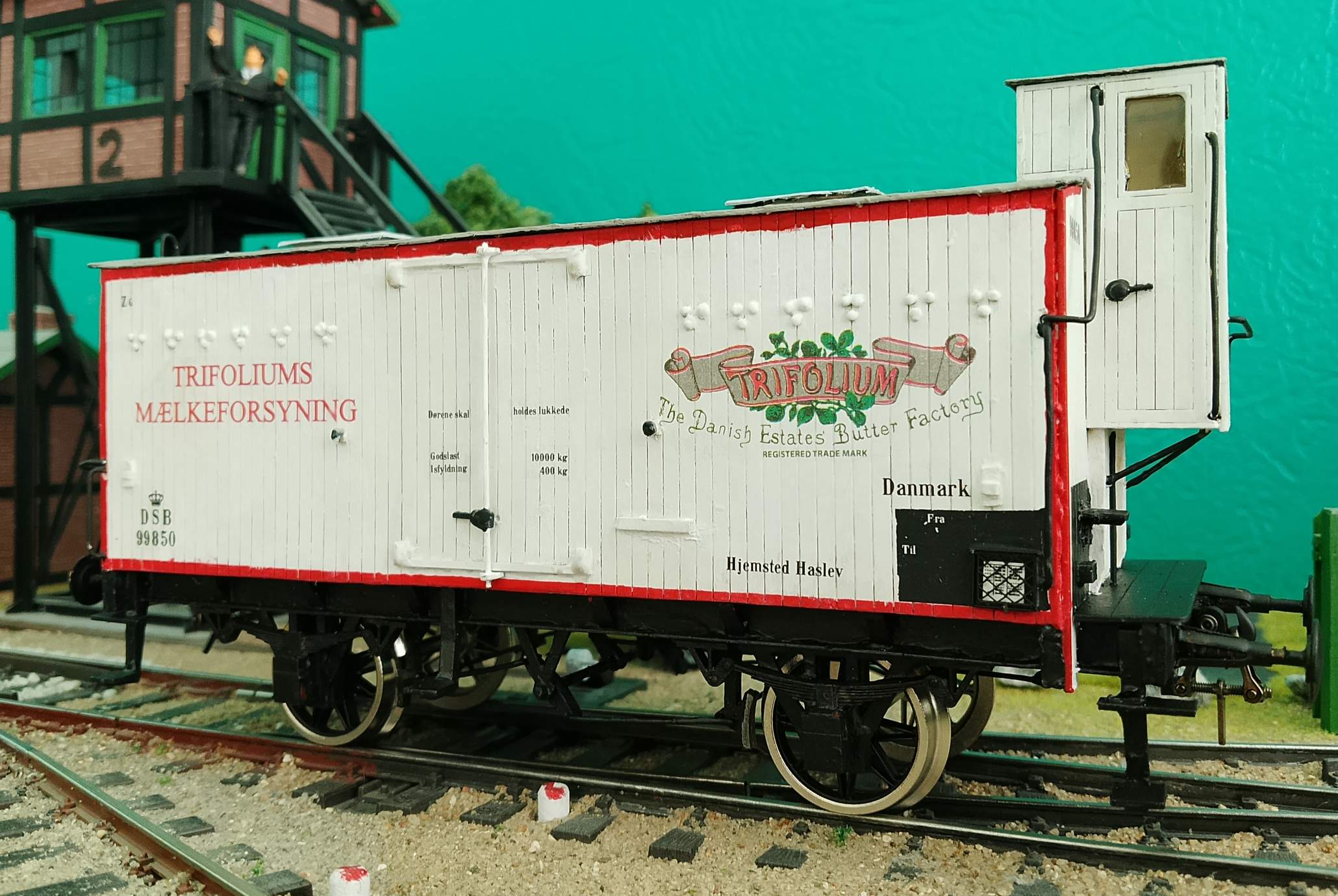

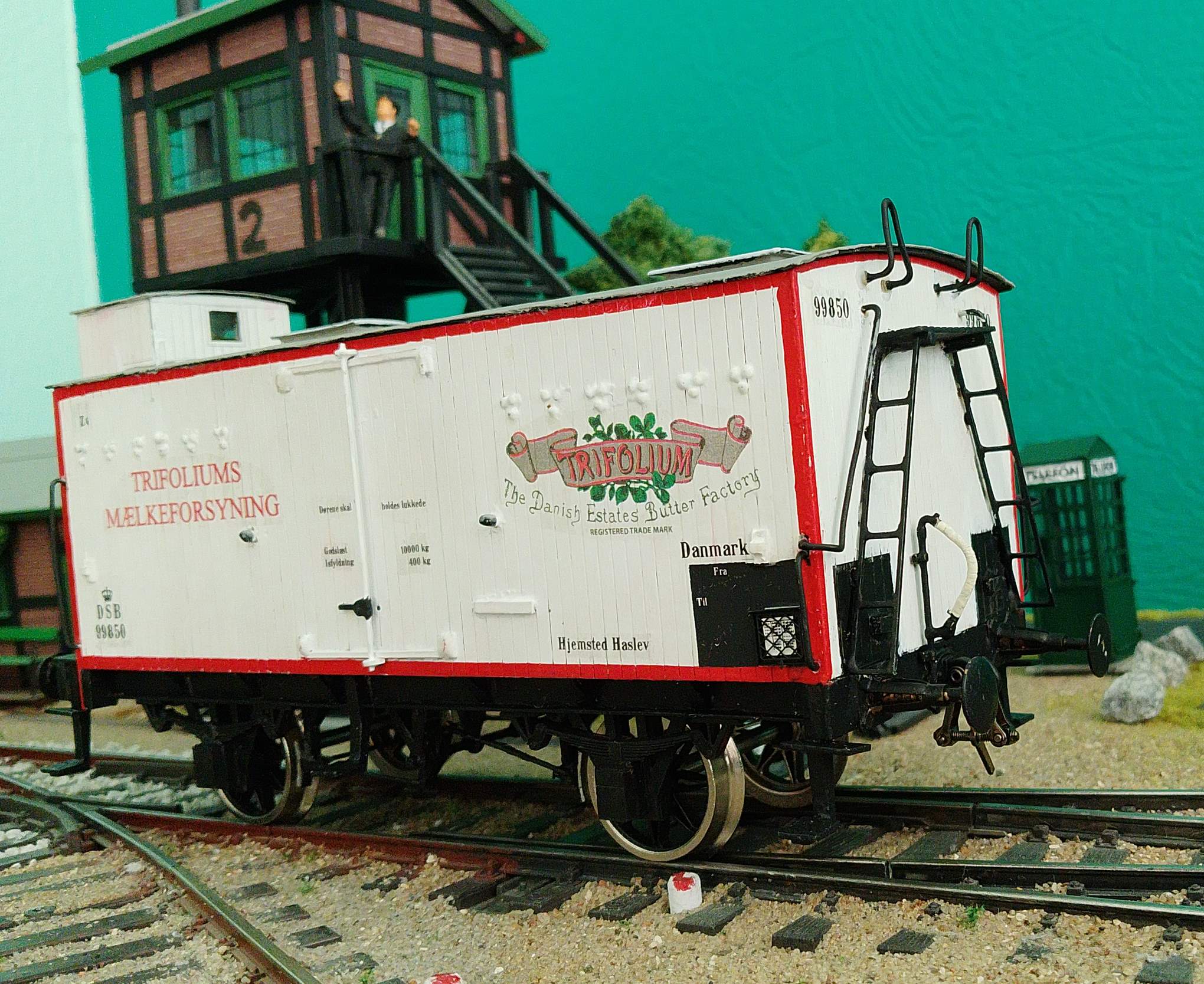

BilledeTrifoliums jernbane mælketransportvogn DSB litra ZM nr. 99850,
lidt at drikke til unge og voksne,
Lad det være sagt med det samme, denne vogns udseende er ”den mest sandsynlige” ud fra kildematerialer som DRM, billeder af hestetrukne mælketransportvogne, historien om Trifolium samt ikke mindst den private jernbaneentusiast Ib Gjedings tegninger og bemærkninger i hans DRM 1928, arkiv Flemming Søborg. Der findes nemlig så vidt det har kunnet undersøges, ingen billeddokumentation overhovedet bortset fra et luftfoto med den MULIGE vogn optaget over mejeriet i Haslev i 1930´erne.
Vognens dimensioner og historie findes på søstersiden her: Mejeriet Trifolium. Historie, data, billeder og tegninger. Private vogne 1893 - 1966.
Vognen er bygget ud fra ”PROINOR” byggesæt af DSB litra IS, buffer og vakuumbremseslanger fra DINGLER, koblinger MÂRKLIN, laserskårne gavltrin fra TIKØB, dørhåndtag fra ARNE på Langeland og endelig dekaler fra John med SKILTESKOVEN.
Vognkassens bemaling, hvid med røde kanter er taget fra billeder af Mælkeriets hestetrukne mælkevogne rund om i gamle København og Frederiksberg. Det samme er beskriftningen og logo, mens de DSB påkrævede påskrifter er fra tilsvarende hvide vogne m.h.t. placering og skrifttyper.
Vognen og dens udseende er en TYPISK DK modelepoke II og kan anvendes i perioden 1908 frem til ca. 1932. Vognen blev i 1946 solgt til Bryggeriet STJERNEN (deraf lidt at drikke for voksne!) som litra ZB 99680.

NB: Stor tak til dem der bidrog med viden eller ”dimser”!
